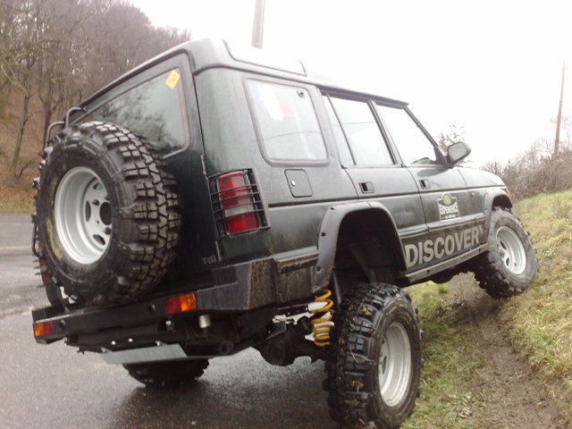

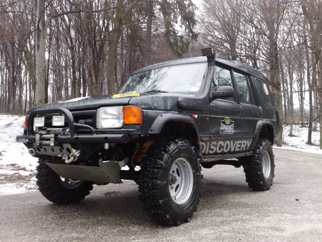

- pevnostný nárazník Tubulat winch bumper predný + WARN XD 9000
- pevnostný nárazník zadný
- pevnostné prahy
- body lift 50mm
- K&J vzduchový filter
- Simex Jungle trekker 33 10,5 16
- disky prevarené origo (70mm von)
- predné pružiny +2" Bearmach off road
- zadné pružiny +2" Bearmach off road
- podložky pod pružiny 2,5 cm a 3 cm
- predné tlmiče +2" DeCarbon
- zadné tlmiče +2" DeCarbon
- predlžené brzdové hadičky,konusy, dorazy....
- rozvodovka LT 230 Defender - pomer 1.41
- prídavné svetlá Wesem halogen 6x, hella 2x
- expedičná hliníková záhradka African Outback
- strešný stan TECHNITOP - letná výbava
- Webasto teplovodné
- zadný rebrík
- Safari snorkel
- CB Alan 100
- HiLift
- steering guard
- tank guard
- EGR ventil - vonku
- výfuk bez rezonátora a vyvedený do boku
- aj bez hl. tlmiča a katalyzátora
- extended flexible arches - plastové lemy
- ARB dif. locker zadná + ARB kompresor compact
coming soon arb dif locker front, ramená ...

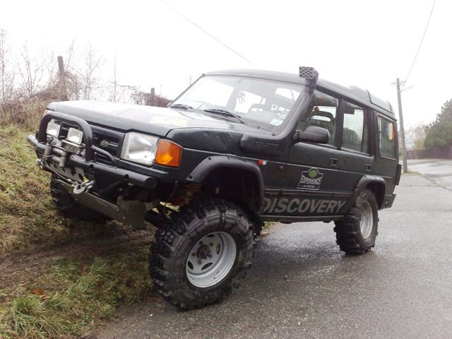

jakej máš přední kardan?.....máš tam dvojkříž?....nebo máš korekční ramena?....
#5 Příspěvek od RudaK » 25 pro 2008 00:16
ATOL píše:je nádherná.... :wink:
Todle by mě taky zajímalo. Ty korekční ramena mě asi čekaj a dvojkříž asi taky. :wink:

#7 Příspěvek od Land Jirka » 25 pro 2008 09:04
Přečtěte si ten seznam jak je to zvedlé.
Tak bych to dělal i já.
5 cm pružiny
2 cm podložky pod pružiny
5 cm bodylift
Při bodyliftu ti kardany zůstávají ve stejné poloze (musíš ale řešit chladič, řízení a řadičky)

#8 Příspěvek od marek martinec » 25 pro 2008 10:10
Presne tak Jirka, kardany a ramená som zatial neriešil. Ani nie je treba. V skutočnosti pružiny nie sú pri tej záťaži a čase 5cm ale cca 3 cm. Preto tie 2,5 cm podložky. Takže je to len 5cm na strunách, čo kardanom a ramenám nevadí. Ale, nehovorím že časom nepôjdu iné :-)
