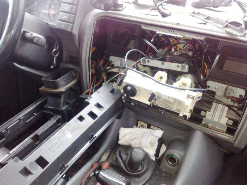

#11 Příspěvek od discover » 25 led 2009 03:38
Ahoj, tady je ten panel klimatizace. Velice jednoduché. S. :lol: :lol: :lol:

#12 Příspěvek od cyril » 14 úno 2009 09:47
na D1 to vypadá rozdělaný asi takhle. Mám to rozhozené ze dvou důvodů...1. výměna špatné žárovky 2. někde se seklo ovládání teploty vzduchu pro řidiče. Jako na potvoru závada nikde nahoře v panelu nebyla...:-(
Mohl jsem si ušetřit práci..kdybych nejdřív vyháknul ovládací bovden který je pro řidiče umístěn v pojistkové skříni pod volantem. Ani potom to nešlo, tedy je závada někde dál, asi ve směšovači v tunelu....tak se na to jdu dneska vrhnout... :idea:
