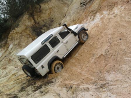

#13 Příspěvek od walter » 15 pro 2008 09:50
Nejsem zdaleka zkušený šofér v terénu, ale musím říct že mě Defender (a je to 110) neustále zahanbuje, protože zatím jsem ještě skoro nikdy neskončil na jeho možnostech, ale na svojich. Především boční náklony nějak špatně snáším :oops:
V sobotu jsem zkoušel co umí v písku a umí toho zřejmě dost. Na přiložené fotografii jsem zkoušel kam až v písku vyjedu do kopce. Pokud jsem volil neagresivní pomalý styl se zavřenou uzávěrkou - mezinápravovou a pomalou redukcí, tak hezky šlapal než jsem narazil zadními koly na patu svahu a pak mi auto prostě schcíplo. Pokud jsem zvolil agresívnější styl tak jsem prostě hrabal a hrabal. Nemám ještě špéry na nápravách takže v takovém svahu a situaci už hrabe jen jedno zadní kolo a přední. To přední je k ničemu, neboť není zatíženo.
Uvítal bych nějaké vlákno s radami jak jezdit v terénu při různých situacích. Nebo jsem takové vlákno přehlédl?
pískovna
pískovna
On the offRoad
Defender 110 TD5
