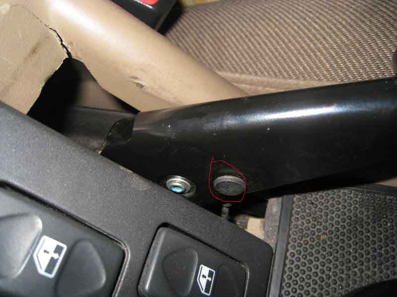

#13 Příspěvek od eliott » 25 pro 2008 20:27
Vzhledem k tomu, že kostřící bod na kastli je určitě u DT5 i V8 na stejném místě, hledej pod odhlučněním v těchto místech (žlutá šipka).
