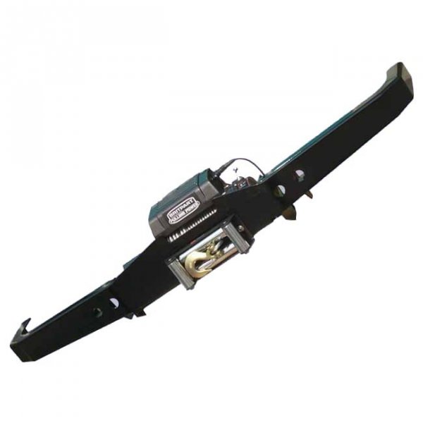

Našel jsem toto... a je hodně decentní

moon13 píše:Našel jsem toto... a je hodně decentní
Tome díky, to je luxusní popis... :yes

Ty držáky navijáku od Bermachu z toho Tomova odkazu jsem už nějaké kupoval a montoval.
A to na D1 i D2.
Je stím trocha práce a na naviják (lano) není vidět. Zapínání převodovky na navijáku je docela problematické. Vývod lana je hodně dole.
Včera, když si byl u mě, tak jsem měl jeden na dílně, tak jsi to mohl omrknout. Večer si ho kluci odvezli někam do Krkonoš.
