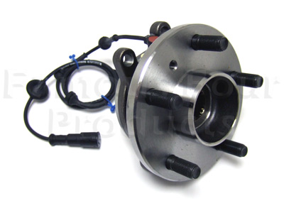

Poraďte mě, jak objednat přední náboj na TD5 v Paddocku. Myslím anglický název. Anglicky mě to moc nemluví. Tu Toyotu jsem už smazal

kterej naboj?

Front Hub and Drive Flange a v Paddocku ho v eshopu nemají.
Zkus to tady: http://www.famousfour.co.uk/new_parts/p ... -psax.html
