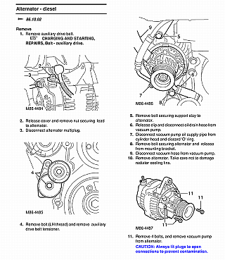

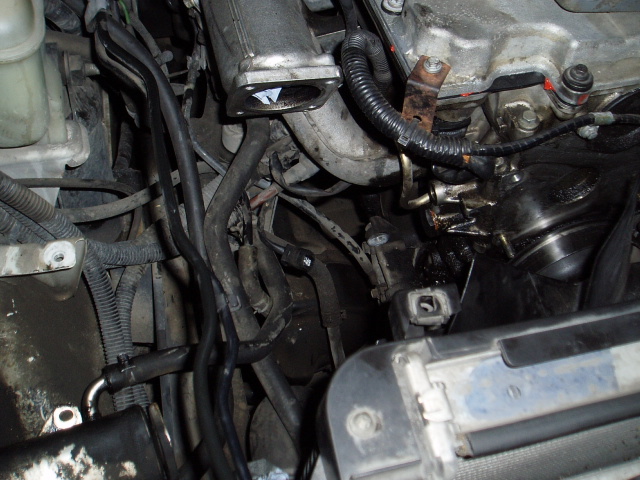

Tak jsem ho dostal nebylo to tak hrozný
Konečně práce u,který jsem neležel na zádech pod autem zaves jsem ho k lékaři a diagnóza spálený relé a krátký uhlíky takže si mám k seznamu dílů co jsem vyměnil můžu zas připsat cca 2000 Kč.
Ale musím přiznat,že za ten měsíc co ho mám mě stále baví a ještě jsem nelitoval co jse to koupil za hrůzu
Kdyby ho někdo taky vyndával poprvé malej návod: Bateka,jednotka,kastlík,egr,všechno ven.Aby se vytáh spodní šroub co je na 50 hvězdičku musí se sundat kladka bacha je tam levej závit !!!!!!!!!!!!
