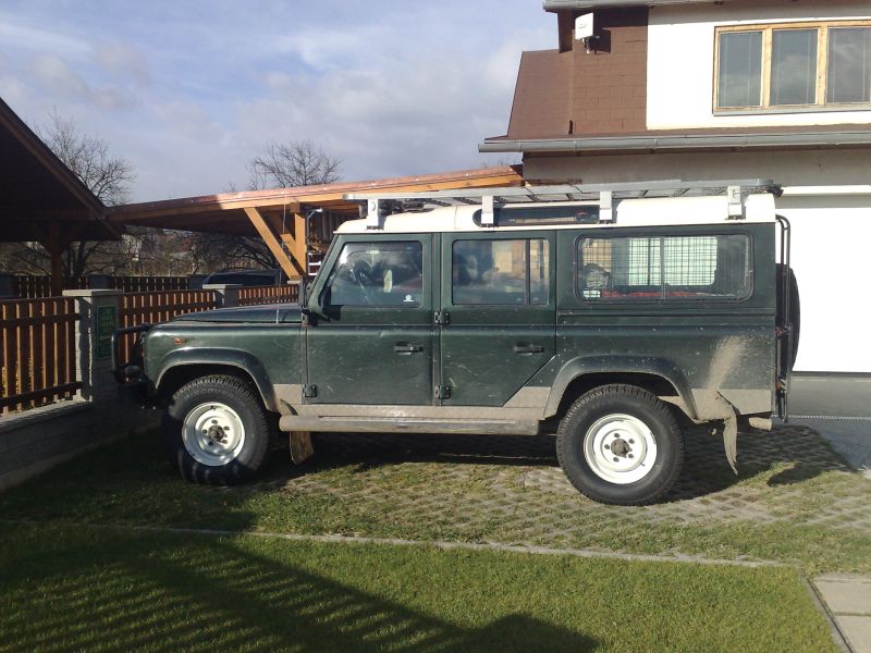

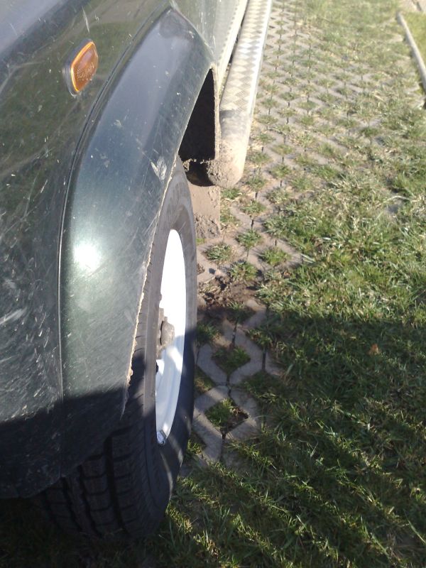

Máš tam obutý zimákyDis M+S?Vypadají na tom kole dobře,pokud je teda disk 5,5,já jsem na starý 5,5 dal MT a hrůza.Ještě by to chtělo fotku z boku,ať je vidět o kolik je disk zapadlý s osu začátku pneu vzorku a je to skvělá odpověd na můj prvotní dotaz a odpověd odborníkům,kteří tvrdí,že to nejde a je to nebezpečné.Díky :shock: :D
Příspěvky: 5139
#17 Příspěvek od DanoDEF » 24 lis 2008 18:25
mikihran píše:Jako alternativa v TP ok,ale přepočtově je to předce blbost ,7,5 palce je necelých 19 cm,a 235 je 23,5cm,pokud se nepletu,takže šíře 4cáky rozdíl,výška určitě taky?Jinak ty disky jsou 5,5lky?
... tak skus nieco najst
... 7,5R16 je pneu siroka 190,5mm a rovnako vysoka
... 235/85R16 je sice sirsia ale ina o 9mm vysia
mikihran píše:Máš tam obutý zimákyDis M+S?Vypadají na tom kole dobře,pokud je teda disk 5,5,já jsem na starý 5,5 dal MT a hrůza.Ještě by to chtělo fotku z boku,ať je vidět o kolik je disk zapadlý s osu začátku pneu vzorku a je to skvělá odpověd na můj prvotní dotaz a odpověd odborníkům,kteří tvrdí,že to nejde a je to nebezpečné.Díky :shock: :D
... ano su na 5,5J16 original disky pre LR Def 110

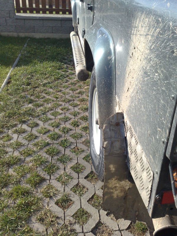

... foto paci sa

Fakt je tam rozdíl jen 1cm na výšku?Nějak se mi to nezdá,ty kola vypadaj když se přezují úplně jinak.Jinak fotečky na 1 :D Neměl si je někdy postavené vedle sebe?Přece ten 1cm nenadělá tolik parády v robusnosti?
