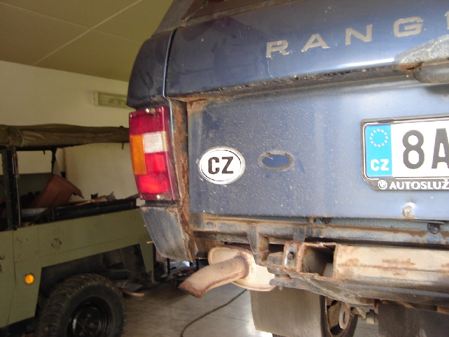

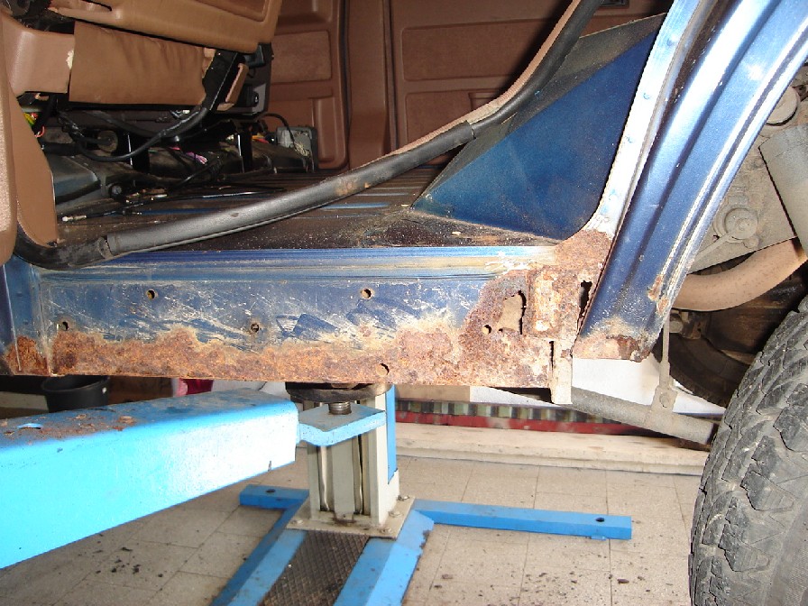

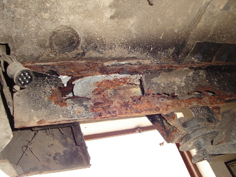

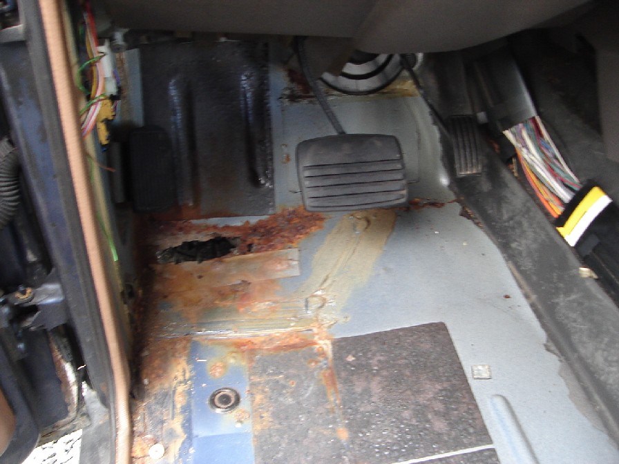

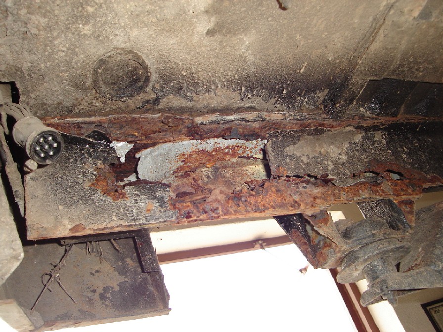

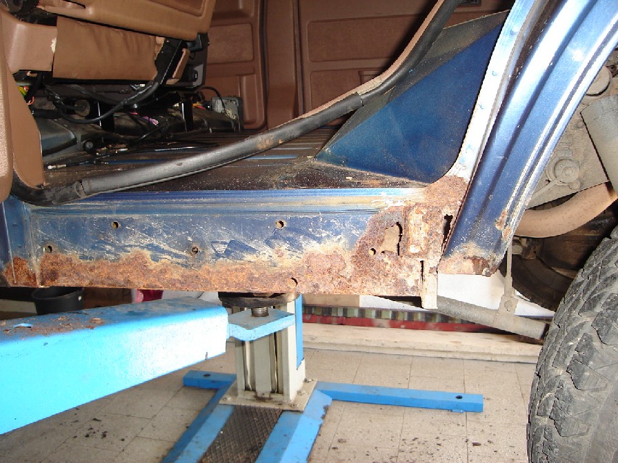

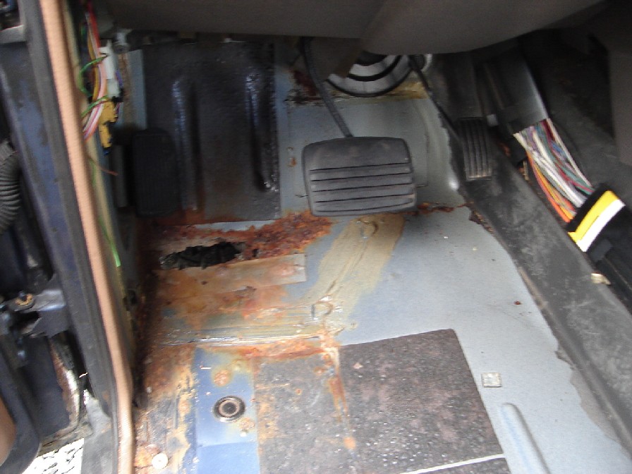

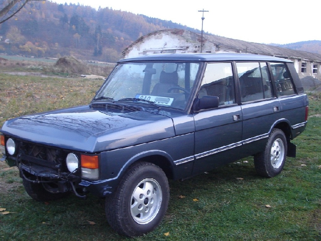

Práce se chýlý ke zdárnému konci konci tak sem nasázím pár fotek.
Rez jako vždy na stejných místech (prahy, podběhy, zadní crossmember, rohy u zadních světel a podlaha atd.)

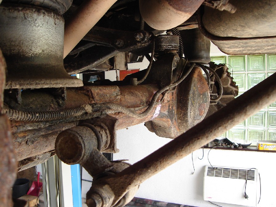

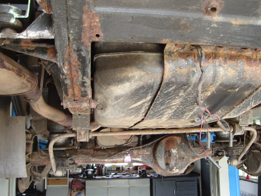

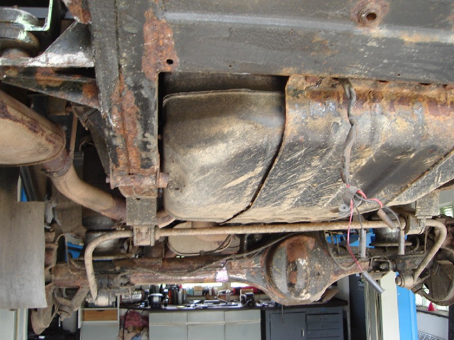

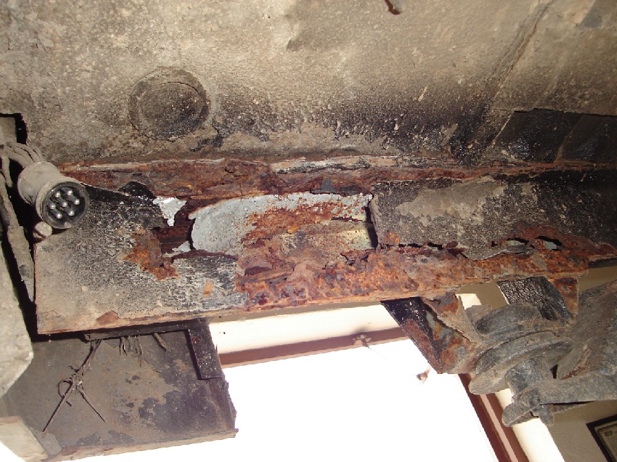

Podvozek vypadal podobně

Následovalo vyvaření a důkladná očista spodku auta a nástřik.

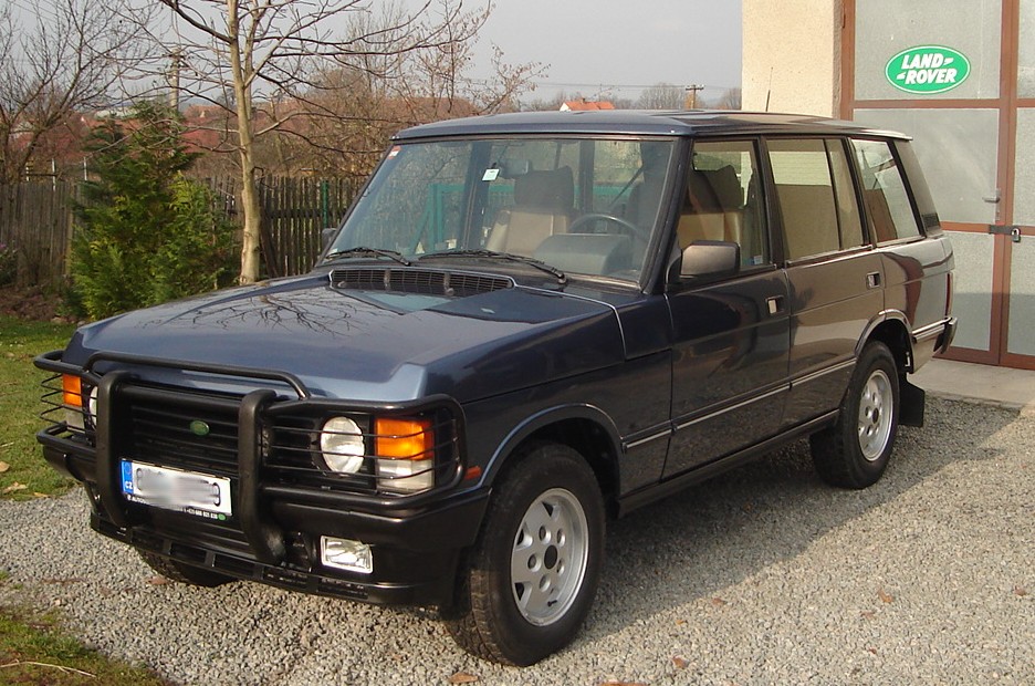

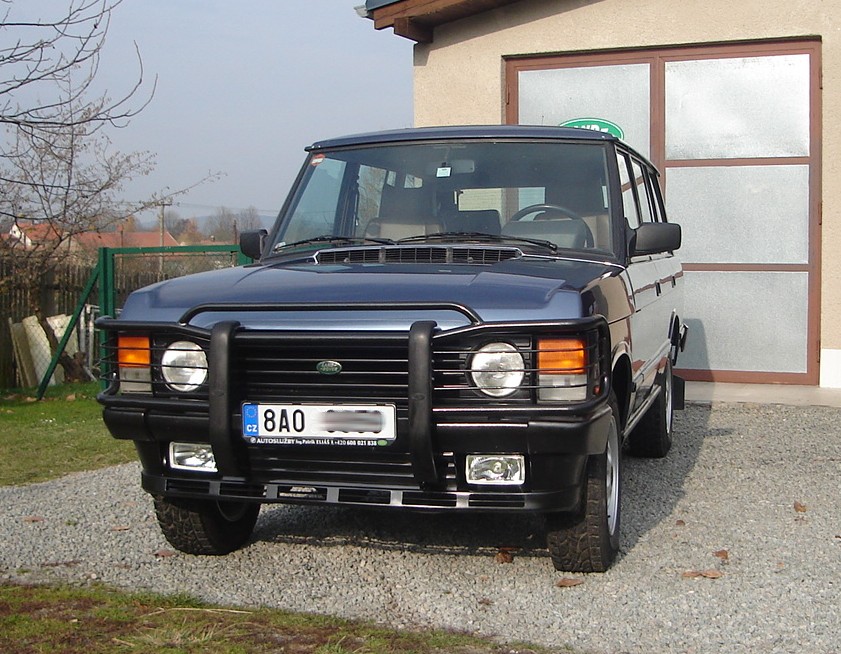

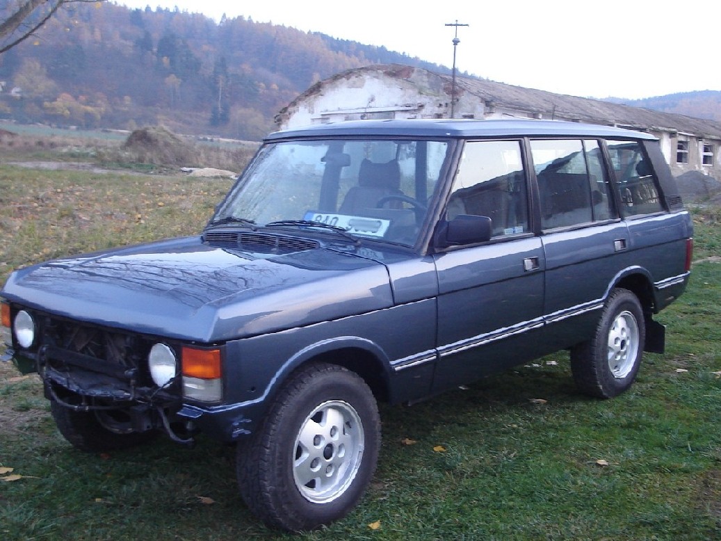

#11 Příspěvek od Land Jirka » 08 lis 2008 05:46

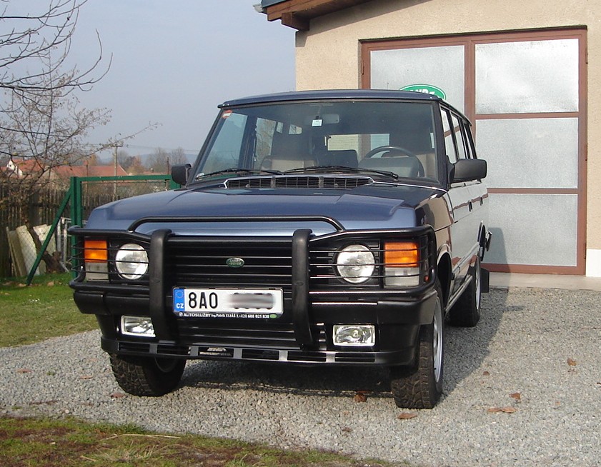

Další fotky. Ještě přijdou černé folie na okna.
(177.92 KiB) Staženo 1661 x
(206.43 KiB) Staženo 1661 x
