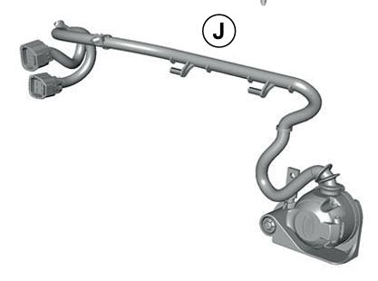

Už jsem to zjistil jinde.
Kdyby to někdy někdo hledal, tak jsou to díly:
LR133108, LR133658 a LR128202.
Ale má to háček. Zásuvka, včetně posledního kousku kabeláže je součástí tažného zařízení a ne elektroinstalace. A ten poslední kousek NEJDE koupit samostatně.
Nikde mi nebyli schopni říct, jestli by se nedal ten poslední díl koupit a přímo použít z jiného LR.
Všude mi nabízeli, že mi nějaký objednají, ale jedině s platbou předem a bez jakékoliv záruky.
Nakonec jsem koupil VPLVT0248 určený pro L538 (coupe MY2018).
Kabel je asi o něco delší (to snad nebude vadit), konektory jsou stejné, jako ukončení elektroinstalace na autě.
Ale bohužel naprosto stejné, neboli na obou stranách jsou samci :doh
Nezbylo mi nic jiného, než u zásuvky konektory zničit a pomocí metory pokus/omyl si vyrobit nové na 3D tiskárně (kdyby někdo využil, tak v příloze) a samozřejmě překrimplovat samce na samice.
Materiál zvolte ASA FR (Flame Retardant), který je odolný vůči UV, nárazům a otřesům a částečně (z filamentů nejvíc) i silniční chemii.
Úplně nejlepší volbou by bylo sehnat ten kousek kabeláže z nějaké bouračky, ale zatím jsem neměl úspěch. Kdyby někdo sehnal, dejte mi vědět :) Asi bych ten bastlený kousek vyměnil za originál.
3D tisk - konektory TZ.zip
(235.33 KiB) Staženo 150 x
TZ Land Rover.png (75.13 KiB) Zobrazeno 8268 x
EDIT: Tak ještě jedna aktualizace.
Na konektoru v autě jsou 2 signály na koncová světla (levá a pravá strana), v 13 pinové zásuvce jsou kontakty také na 2 různých pinech (pin č.5 a č.7), ale ze zásuvky nevede žádný drát od pinu č.5 a bohužel zásuvka má konektory z vnitřní strany zalité nějakou pryskyřicí, takže tam ten chybějící drát nijak nepřidělám a kompletně celý díl VPLVT0248 jsem tak kupoval úplně k ničemu.
Nejjednodušší cesta tedy je koupit v autodílech 13 pinovou zásuvku (pozor, bez mikrospínače na odpojování mlhovky), na tu namontovat dráty na všech 13 pinů (pozor, pin 11 a 13 spojit a vyvést jen jeden, protože na autě je v 4 pinovém konektoru kostra jen jedna).
A konektory samotné koupíte také v kdejakých autodílech asi tak 0,50 haléřů až 1Kč za kus. Jen to nebudou přesné originály a ty díly z 3D tiskárny také nebudou mít přesný tvar jako originál, takže konektory by při nacvakávání šly vytlačit. Je potřeba je zezadu také zalít pryskyřicí.
