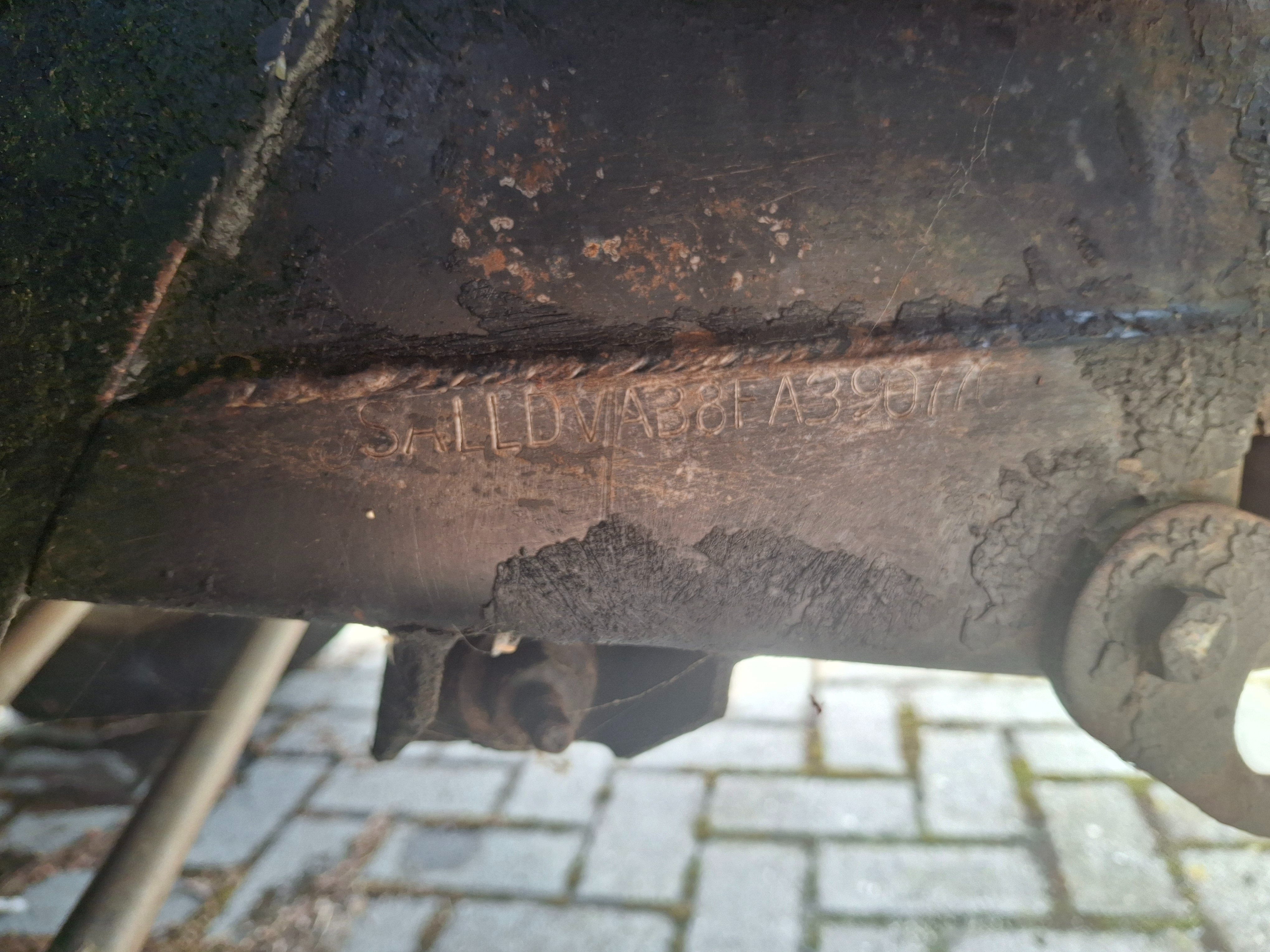

Ahoj,
Dnes sem byl vyhozen při dovozové STK z důvodu podezření že mám na rámu po domácku vyřazené VIN číslo a ještě se jim nezdál štítek v motoru že vypadá moc pěkně na 30 let staré vozidlo.
Jedna se o Defender 90, 2,5 td z roku 1990, byl dovezen z Itálie.
Poradíte mi prosím někdo kam mam napsat jestli do dealerství Land Rover aby mi řekli že je ok nebo nevim.
Dekuji moc

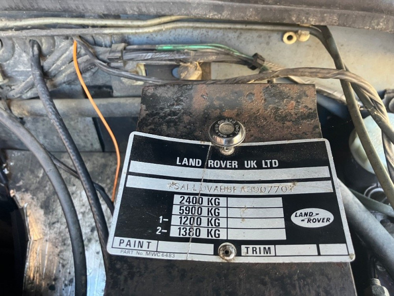

Štítek

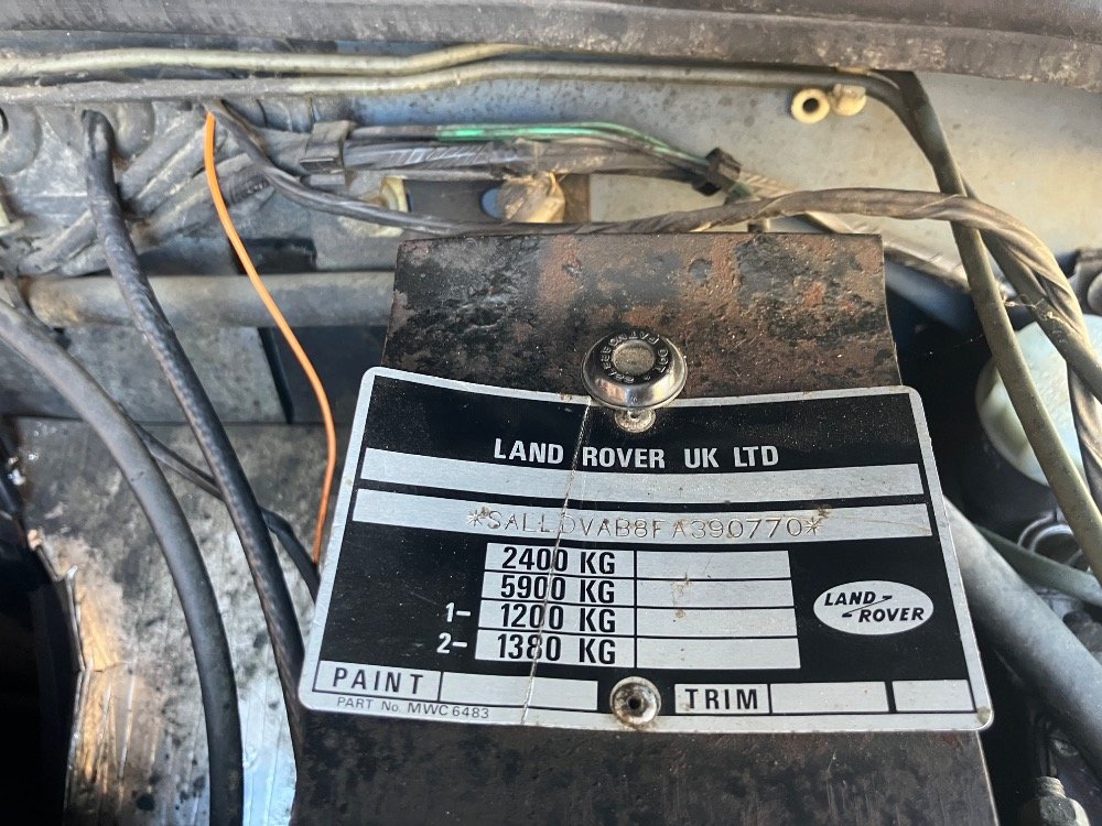

Tom_K píše: 06 bře 2026 16:26IMG_0033.jpeg
Na mém 23 let mladém autě je ve stejné kondici. Je to prostě a jednoduše kus poctivého auta.

A VIN na rámu máš taky takovýhle?

Tom_K píše: 06 bře 2026 17:51 A VIN na rámu máš taky takovýhle?
Ano

A dali ti to písemně? Pokud ano, a Helpreg jako zástupce importéra potvrdí, že je auto OK, tak bych to po nich chtěl uhradit. Jak má VIN vypadat určitě ví, jenom musí chtít hledat. Pokud to písmně nedali, tak bych se ptal proč.

VIN i štítek máš normální. Na STK jsou idioti. V té době se vinka takhle razila. Pozor ať se ti ten štítek úplně nezlomí. Já ho mám na jedné 90 jen půlku a to už problém je.

Abych byl upřímný jde vidět že je to ražený ručně a asi dvě písmena nejsou úplně čitelný protože to nevyrazili kolmo a to se jim nezdá.
Písemně mi to nedali jen mi ukázali jak vypadají VIN čísla na jiných autech, nehádal sem se s nima protože byl problém.
Koukal sem stránky pana Stehlíka, ale napsal sem do firmy Dajbych jakožto zastoupeni vozů Land Rover, ale nevím jestli mají zkušenosti s takovýmahle starýma autama
Ten další problém byl s emisemi, max hodnota kouřivosti je 2,5 a naměřili mi 3,5 a to byla nejnižší hodnota ze 4 měření.
Měl sem na repasi čerpadlo i vstřikovače tak mne to docela zarazilo, ale malinko sem tušil že to tak dopadne, nevím jaký má auto tlaky.
Doporučili mi udělat veteránskou testaci, nedávat auto na Vetersky SPZ, že by mi zůstali klasický čísla, ale na emise bych nemusel, pojistka by stála půlku a testace je jednou za 5 let.

VIN na jiných autech je naprosto nerelevantní. Ručně ražené VIN mám na Defenderu TD5 z roku 1998. Srovnávají nesrovnatelné. Emise jsou jiná věc a technický stav vozu. Pokud se jim VIN nelíbí, tak ať to dají písemně, s upozorněním, že případné náklady jsou na nich, pokud se ukáže, že je vše OK a oni jenom neznají ty "drobné detaily". Několikrát jsem problém na STK řešil s požadavkem, ať to dají písemně a s podrobnostmi, které mi tvrdí, nechtělo se jim do toho nikdy. Vždy začali řešit, jak se dohodnout. Pokud by totiž tvrdili něco, co není pravda, tak dohled, tedy Krajský úřad jim to velmi pravděpodobně vrátí i s úroky.

Moje VIN vypadá ještě podezřeleji, jako když to tam klepal někdo pěkně nachcanej.
Stačí kontaktovat Hlepreg p.Stehlíka, řakne co k tomu poslat nafocený, napíše papír a vyřešeno.
