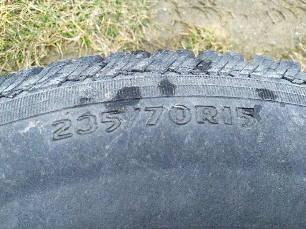

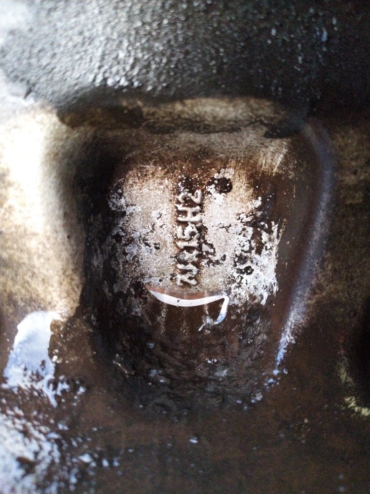

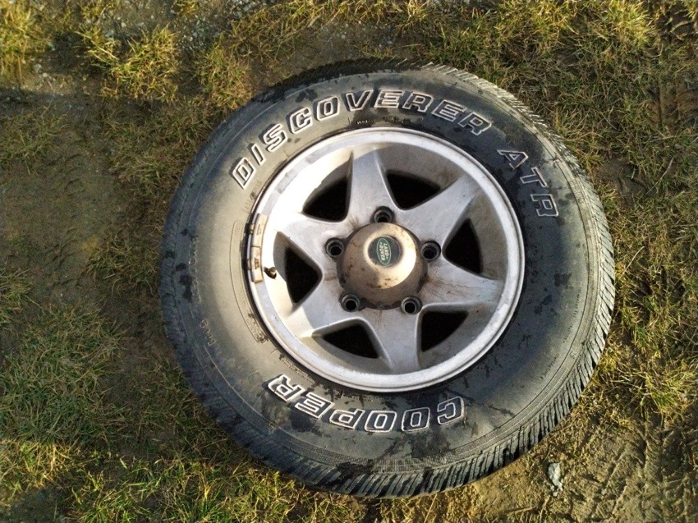

Ahoj přátelé,
doufám, že se mi nevysmějete nebo nezačnete ťukat na čelo po přečtení několika prvních vět. Řešíme věc, která pro většinu z vás nestojí vůbec za řeč, protože všichni jste jistě zarytí "offroaďáci" a otázka výběru pneu je pro vás záležitostí několika minut. Bohužel my jsme trochu "specifičtí majitelé" Land Rovera minimálně co se jeho využití týče. Abych vám to přiblížil:
Naše Disco jsme sehnali před takovými zhruba deseti lety od kolegy z práce prakticky za cenu šrotu. Chtěl to vyhazovat a my zrovna v tu dobu sháněli něco, co by nám za A tahalo dříví a uhlí na zimu, za B stavební materiál, protože jsme tehdy rekonstruovali dům a HLAVNĚ za C - něco, co by nám odtáhlo závodní auto na závodiště, protože se aktivně věnujeme hobby rallycrossu. Samozřejmě minimálně vzhledem k těm závodům by byla ideálnější nějaká dodávka, ale tohle se nedalo odmítnout s ohledem na pořizovací cenu. Takže jsme ho vzali a prakticky celou dobu, co ho máme, tak to auto dělá přesně to, co po něm chceme. Vše je funkční, jen se bude muset postupně vyvařit. Je tomu letos 33 let a předchozí majitel s ním jezdil "fakt hlava nehlava". Tenhle report berte spíše jen na představení. Teď se teprve dostanu k věci:
To auto je bohužel extrémně nebezpečné na mokré vozovce. Loni v létě, když jsme za deště cestou ze závodů skoro srolovali tři auta na křižovatce, protože Rover ani v malé rychlosti prostě nezatočil, jsme už bouchli do stolu a rozhodli se, že se to prostě musí přezout. No a to je právě celý kámen úrazu a důvod, proč sem píšu. Hned na začátku zmíním, že se nám nechce kupovat další ráfky (respektive ty šestnáctky, co tam správně patří). To auto má nájezd opravdu zanedbatelný (dejme tomu, že to udělá včetně dopravy na závody max. 4000km ročně) a je škoda ty "patnáctkové Borbety" nechat ležet ladem v garáži. Takže bychom nové pneu rádi obuli na tyto ráfky R15. Vše je k nahlédnutí na přiložených fotkách. Otázka tedy je - co na to obout.

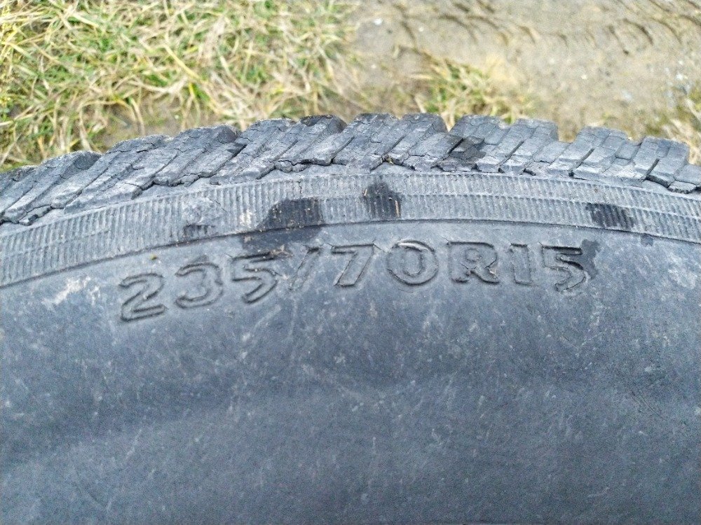

Teď jsou tam "super stylové gumy" 235/70 R15. Ráfky jsou sedmipalcové. Už jen to mi trochu zneklidňuje. Když se podívám na internet na ideální šířky pneu na ráfek 7J, tak se všude píše 205 - 215, max. 225. Takže co? Mám se dívat v našem konkrétním případě opět po takových balónech, které tam teď jsou nebo můžu vybírat z pneu užších (samozřejmě s jiným poměrovým číslem výšky pneu pro zachování obvodu kola)? To je tedy dotaz číslo 1.
Dotaz číslo 2 - váhový koeficient. Opravdu to auto nepozná žádné offroadové prostředí. Jezdí to pouze silnici, takže offroad dezén nepotřebujeme. Ale pro změnu je důležité (nebo si to alespoň myslím), aby to zvládlo unést auto samotné plus zatížený plaťák. Takže mám vybírat něco "zátěžového" nebo jsou v tomto rozměru už všechny gumy "tak nějak obecně zátěžové" a lidově řečeno - ať koupím cokoliv, tak v tomhle ohledu chybu neudělám?
No a závěrem dotaz číslo 3 - on vlastně vychází z předchozího odstavce. Dokážete nastřelit i nějaké gumy, které nejsou ryze do terénu? Můžeme na to dát řekněme "běžnou" zimní, letní nebo celoroční gumu? Určitě ty vzorky neujedeme. Dřív je čeká smrt stejná, jako ty, co tam jsou teď - prostě stvrdnou stářím. Takže ač nechci působit jako skrblík, přijde mi opravdu zbytečné to obouvat do nějakých prémiových gum za extrémní částky. To ale neznamená, že chci sehnat gumu za patnáct stovek. Jsem samozřejmě nohama na zemi a tak nějak letmo jsem se rozhlížel, co to stojí.
Takže přátelé - dokážete nám v tomto směru nějak pomoci? Nebo alespoň ukázat nějaký směr? Do běžných aut "tak nějak trochu děláme", ale co se týče tohoto tereňáka, tak konkrétně jeho obutí je pro nás totální španělská vesnice.
Předem moc moc děkuju za jakýkoliv názor. Velice si vážím čehokoliv :-)
Mějte se hezky.
Zdeny

Staré gumy jsou peklo - mokro sníh atd - všechno špatně.
235/70R15 je malé - o palec menší než tam patří, takže to musíš dopočítat ideálně do stejného obvodu. 235/75R15 vychází dost přesně na původní průměr, který patřil na auto.
235 na 7" discích je v pohodě, dokonce tam byly sériově. Na těchto Borbetech jsem měl i 255.
15" palcové disky zapsat je trochu kumšt, takže jen upozorňuji, že pokud nejsou v TP zapsané, tak žádný rozměr na autě nebude legální se všemi důsledky ve vztahu k pojištění atd.
Nosnost se projevuje i na komfortu - mám tady 3 vozy, stejné disky, stejný rozměr pneu a zhruba stejné novoty- Nokian tvrdé jak šutr a nejvyšší nosnost, Pirelli tvrdé a trochu menší nosnost, Yokohama měkkoučké a ještě menší nosnost. Obecně jsem ale nikdy neměl problém s nosnosti gum, a to i s nápravama skoro na dorazech při tahání velkého vleku a 2 motorech v kufru.
Jakákoliv nová A/T guma ti asi splní tvé přání po univerzálnosti první 2-3 zimy, pak to jde rapidně z kopce. Nejlépe z A/T pneu mi v zimě jezdili Nokiany Rootiva, dlouho vydrželi, byly ale taky tvrdé jak šutr a dezén byl takový civilnější.

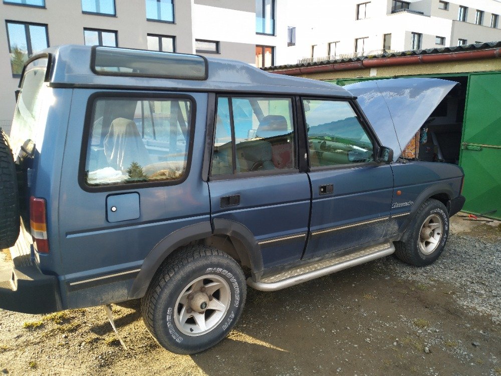

#8 Příspěvek od zdeny21 » 19 bře 2026 05:48
Hezký den,
ještě jednou moc děkuji za cenné poznatky. Věc se posunula, auto je přezuto. Se sklopením hřbetu a nasypaním popele na hlavu jsme přeci jen "jen" přezuli ty patnáctky. Jsou tam "235/75 R15 Yokohama G015 Geolandar A/T 109H XL". Auto tedy narostlo do svých po technické stránce správných rozměrů, rychloměr a tachometr ukazuje to, co má (po těch letech, kdy jsme si zvykli na ty alternativní hodnoty je to takový drobný nezvyk) a jsme spokojeni, že máme tuto lapálii za sebou :-)

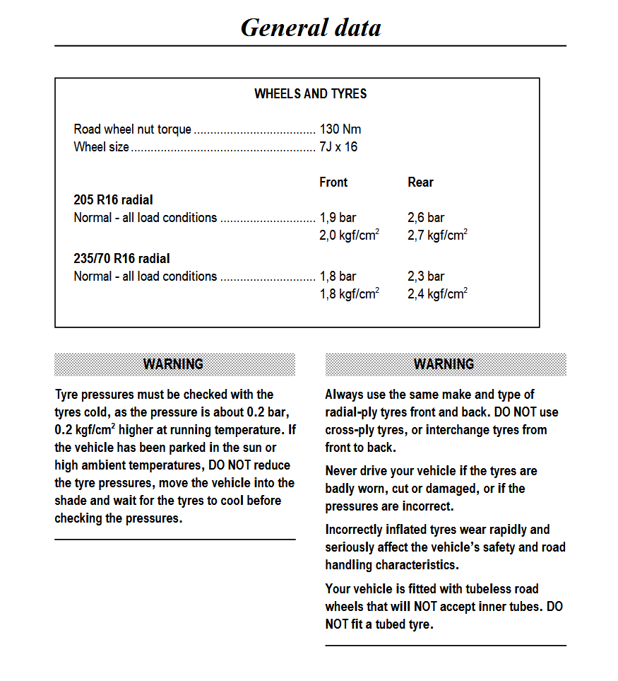

Snad závěrem - když už jsem konečně objevil někoho, kdo se vyzná nejen v Land Roverem, ale terénních autech obecně - pánové, na jaký tlak se správně takové balóny foukají? Myslím konkrétně pro provoz na běžných zpevněných komunikacích - trialové závody ani off-roadové radovánky tento kousek opravdu nečekají :-D.
Děkuji za odpověď. Vážím si vaší ochoty.
