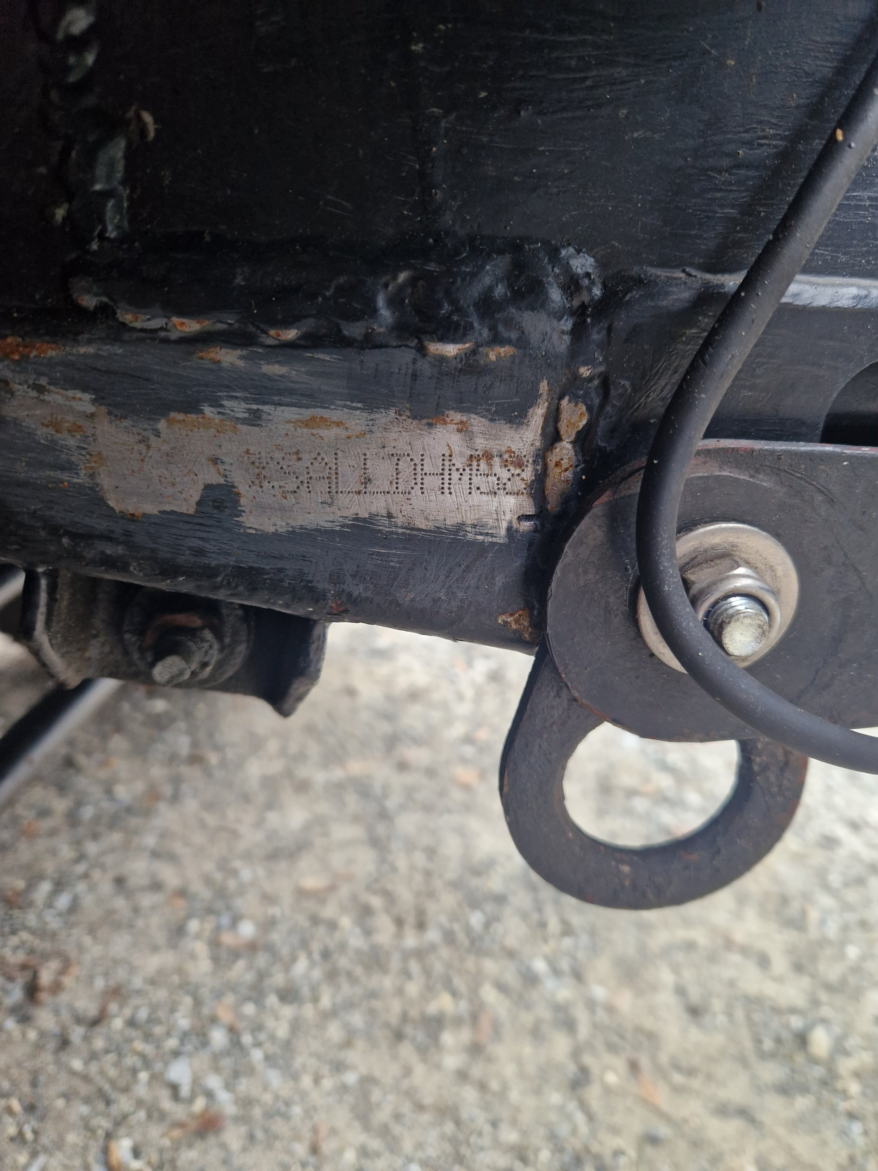

:Ja blb: Ahoj draci,
po opravě předních parohů jsem přišel o polovinu vin kódu. Čeká mě stk, tak nevim jak to řešit.
Máte nějaké nápady?
Dík za info Petr.

Vyražení VIN náhradní technologií, je to oficiální postup.
Nejjednodušší dle mého: Zajet na STK - budeš vyhozen za nečitelný VIN, pak na úřad vyžadát povolení k obnově VIN, pak s tím lejstrem zajet někam, kde ho mohou oficiálně provést (většinou některá STK), a pak s obnoveným VIN na úřad, nechat jej zaspat do papíru a pak znovu na STK a projít.

A máš alespoň vyfoceno, jak ten VIN vypadal před opravou? Za mě to chtělo řešit předem, dokud byl VIN "celý".
Jestli bylo auto na STK v době, když už se fotilo, tak fotka VIN bude v evidenci. To může pomoci ztotožnění auta, nutným před novým vyražením VIN náhradní technologií.

Ve vláknu obnova VIN kódu to máš popsané. Já to řešil vloni u jednoho auta a letos u druhýho. Pokud nechceš technickou tak stačí evidenčka, úřad, vyražení a úřad a máš to v systému. L
