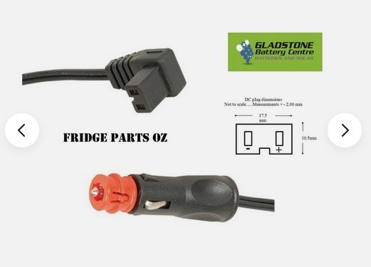

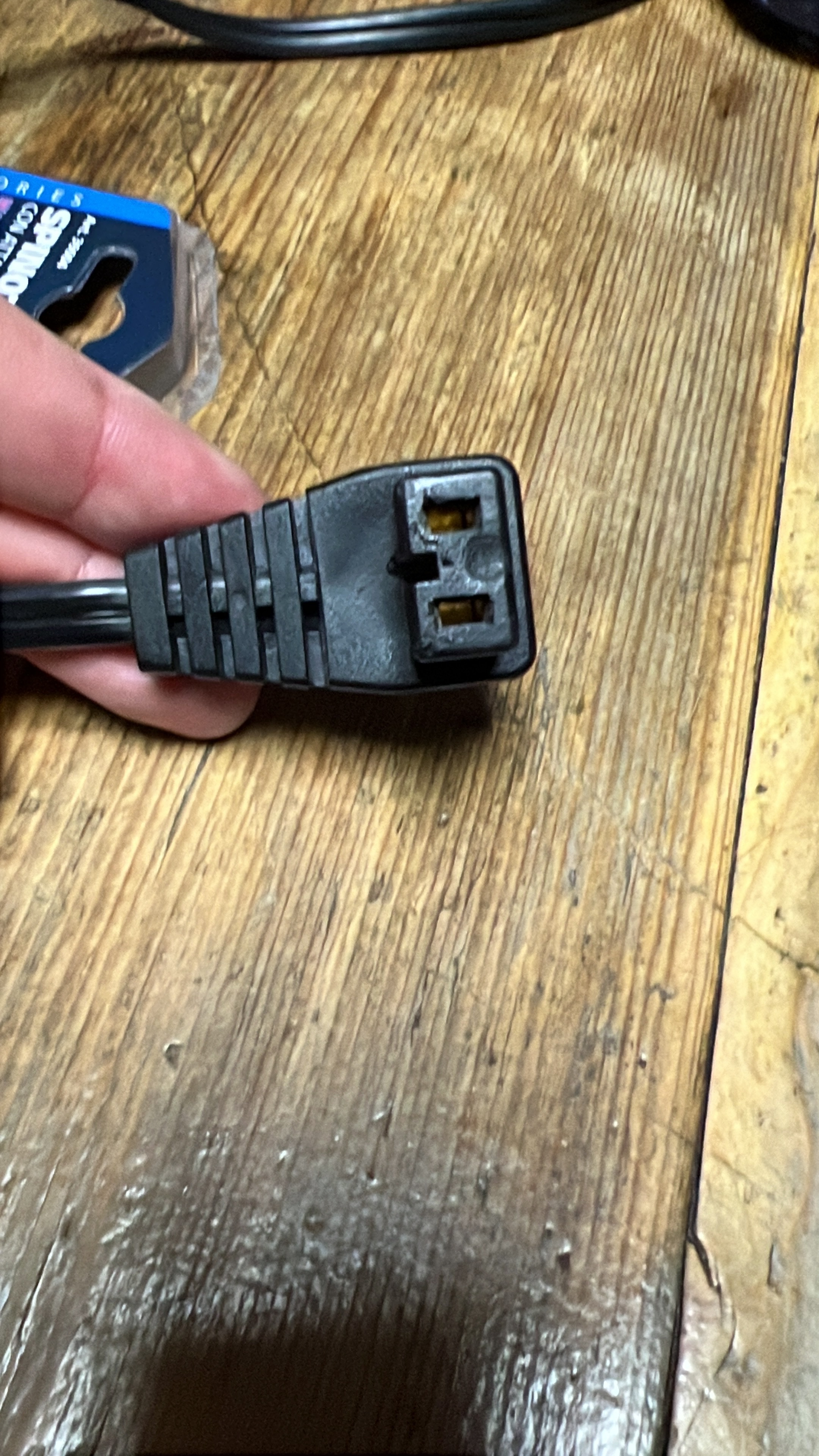

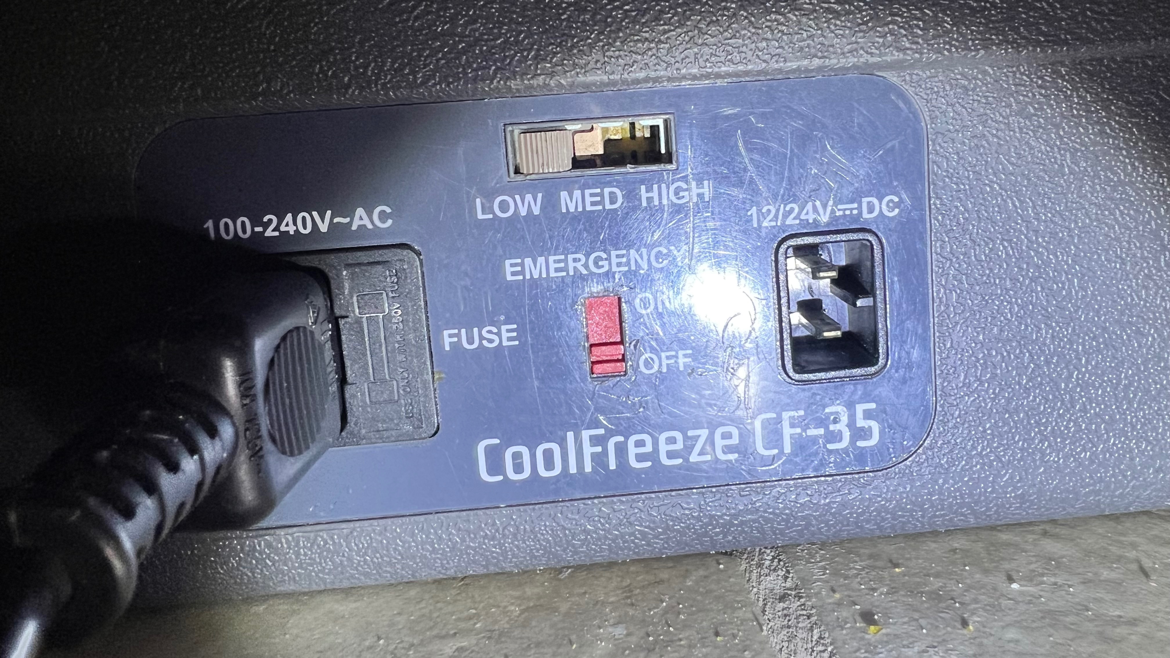

Přátelé, prosím o radu: kde je na konektoru DC plus a mínus? Děkuji.

U tutěch DC konektorů by na tom konektoru na ledničce měl být ten pravý, resp. dolní pin "Plus". Pokud se v tom někdo nehrabal :grin:

V ledničce se nikdo nehrabal, jenom na kabelu ulomil původní konektor do auta a při montáži nového to tak trošku poprasil. Ale on si to napodruhé už dá dohromady pořádně. Já jsem ne opravu neměl tu správnou koncovku do auta, protože je kvůli totální nespolehlivosti nepoužívám.

Jak píše Tom… měl nevhodnou koncovku. Já koupil kvalitní a vhodnou… Opravy se chopil můj táta v požehnaném věku… ja nebyl doma… no a neslo mu to a neoznačil si kabely… tak proto tento můj dotaz…
