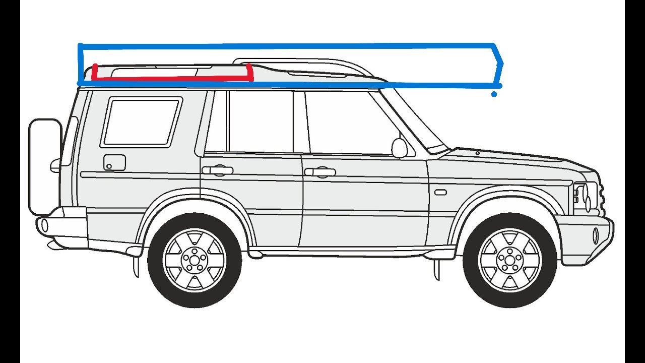

Zároveň rozhoduje velikost - budeme uvnitř fakticky rok bydlet a Discovery 2 se mi zdá o dost menší, přestože ty ceny jsou hodně optimističtější. Konkrétně mám v plánu přibližně takovou vestavbu, zvládnout bych ji měl sám a času je dost https://endlos-freisein.com/defender-11 ... lpenlandy/

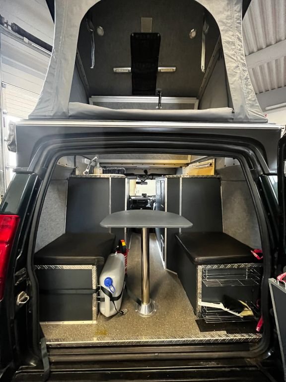

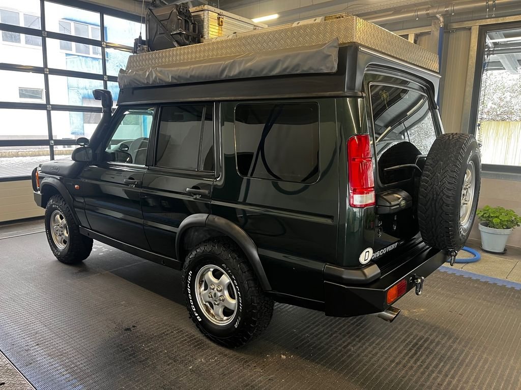

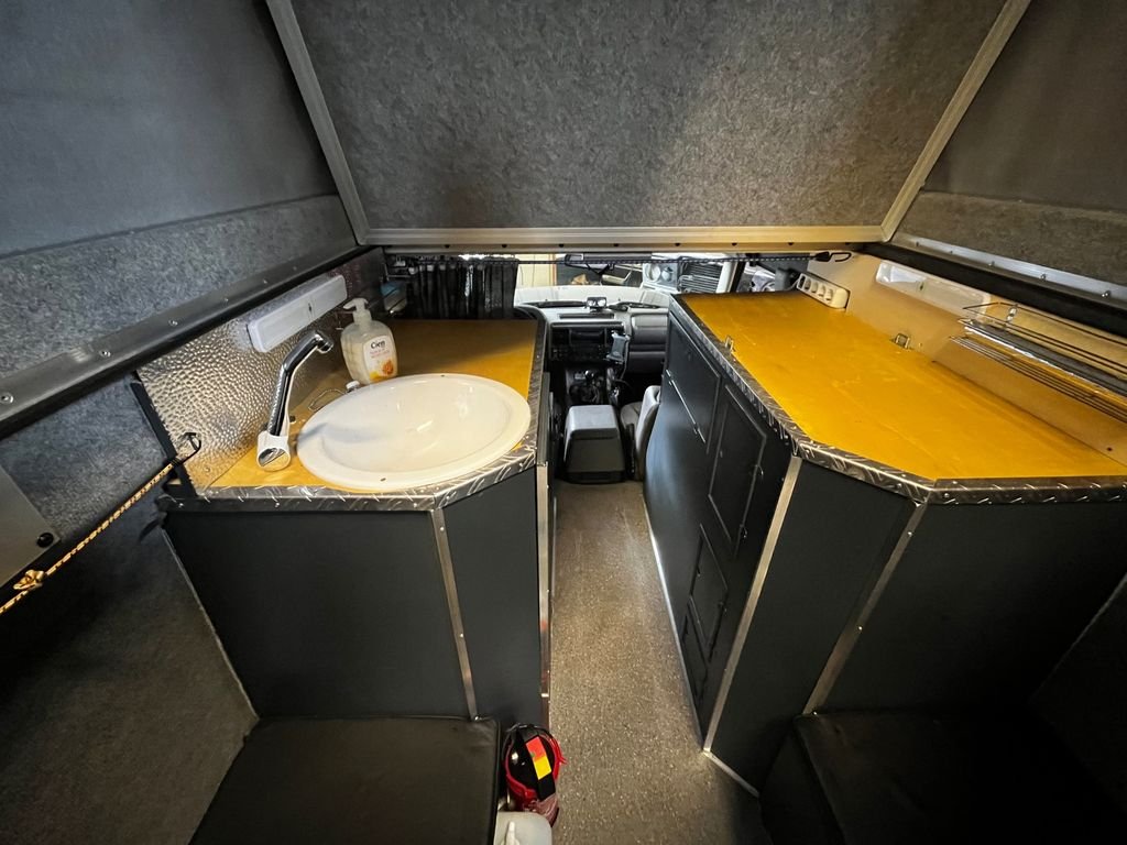

Přispěji i svoji nevyžádanou trochou do mlýna. S tím rozpočtem nebude Def žádný zázrak. Když bych chtěl na takovou cestu z nějakého důvodu (a v této cenové relaci) LR tak bych to viděl na D2. On ani ten vnitřní prostor u defa není o moc větší, celkově je auto delší, jenže má mnohem víc volného místa před motorem a za motorem. Reálně když jsem si měřil defa od uplně posunutých předních sedadel k volantu po vrata kufru tak byl rozdíl oproti D2 asi + 2 cm. Vyříznul bych kus střechy. I tak bude zbývající konstrukce výrazně pevnější než je standartně u defa. Kdo jezdí s defem do terénu tak má většinou kolem auta roll cage. Což není úplně levná záležitost. Udělal bych z toho pop-up campera, (něco obdobného jako na foto, pickup si odmyslet) nebo by šlo jen jednoduché zvedací "A". Pod tou vyřízlou částí by se dalo postavit a normálně fungovat v autě při hnusném počasí. Spaní bych posunul dopředu, s tím, že by se mohl kousek postele překlápět přes otvor, aby alkovna netrčela tolik nad kapotu. Celá ta konstrukce by šla uchytit do okapničky bez nějakých větších problémů. Samozřejmě materiál už je o zručnosti, nebo ochotě nasypat do toho prachy.
Co má def lepší oproti D2 jsou diferenciály, ale na takovou cestu by stejně bylo lepší nahradit je uzávěrkami.
Ještě přidávám fotky jedné D2 co byla v německé inzerci. "Jen" to zvedací "A"

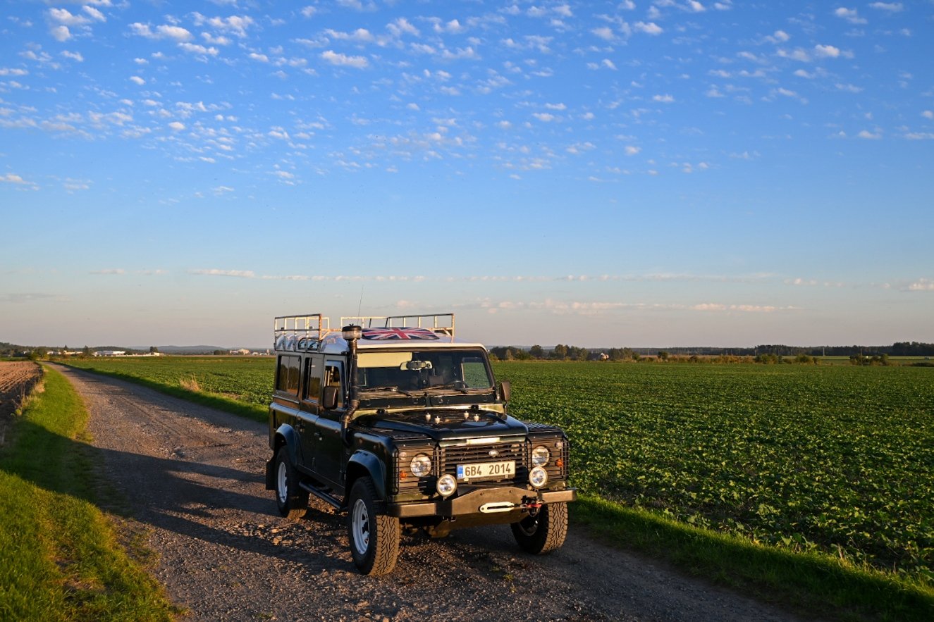

Langlukas
Příspěvky: 7
Registrován: 04 srp 2025 15:06
tel.: 603295774
auto: Def 300Tdi
Bydliště: Praha 4
Re: Overlanding Defender do Afriky
#20 Příspěvek od Langlukas » 22 zář 2025 12:18
Díky všem za zajímavou diskuzi, přestože jsem dobře míněné rady neuposlechl a do Afriky přece jen vyrazím s Defem :-)
Pořídil jsem 110 s motorem 300Tdi (Jarkovi ještě jednou díky). Budu tady průběžně informovat jak ta přestavba i samotná cesta dopadne.
Odcestováno mám, řekl bych celkem dost na všech kontinentech a bylo mezi tím i pár opravdu dlouhých cest, nové je pro mě to auto a s tím se snad během následujícího roku dostatečně sžiju. Na podzim je už naplánovaná generálka v Kolíně a v zimě ho potom přestavím auto na obytku.
Zatím najíždím první kilometry a s autem se seznamuju. Budu moc rád za všechny rady a rád potkám každého kdo podniká s Defem nějaké delší cesty...

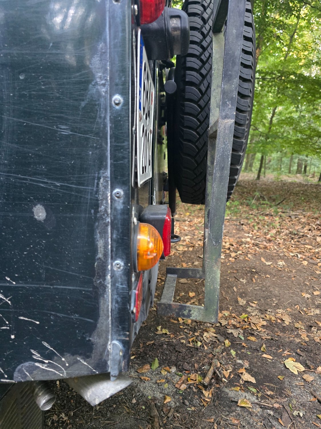

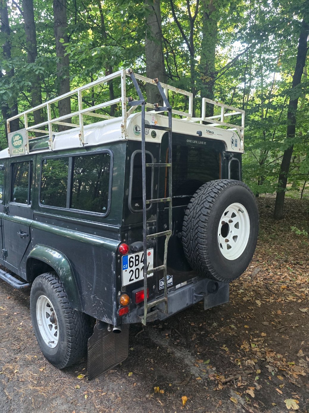

Pro začátek mám jeden dotaz na uchycení žebříku od zahrádky k rámu auta. Rád bych použil zahrádku, kterou jsem k auto dostal, máte někdo podobný typ? Chybí mi nějaký kus a nebo prostě natvrdo udělat závity do auta a přišroubovat?
