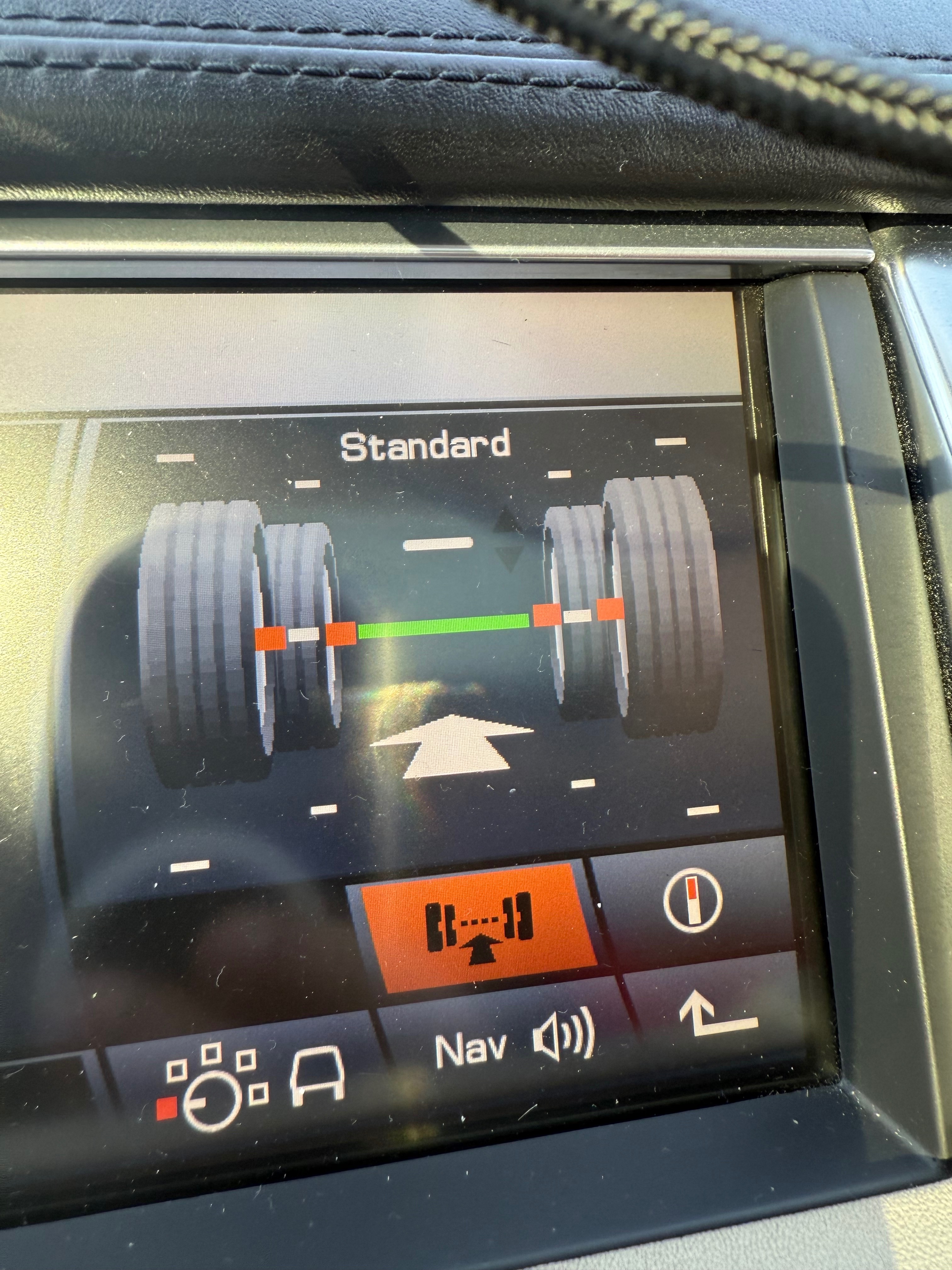

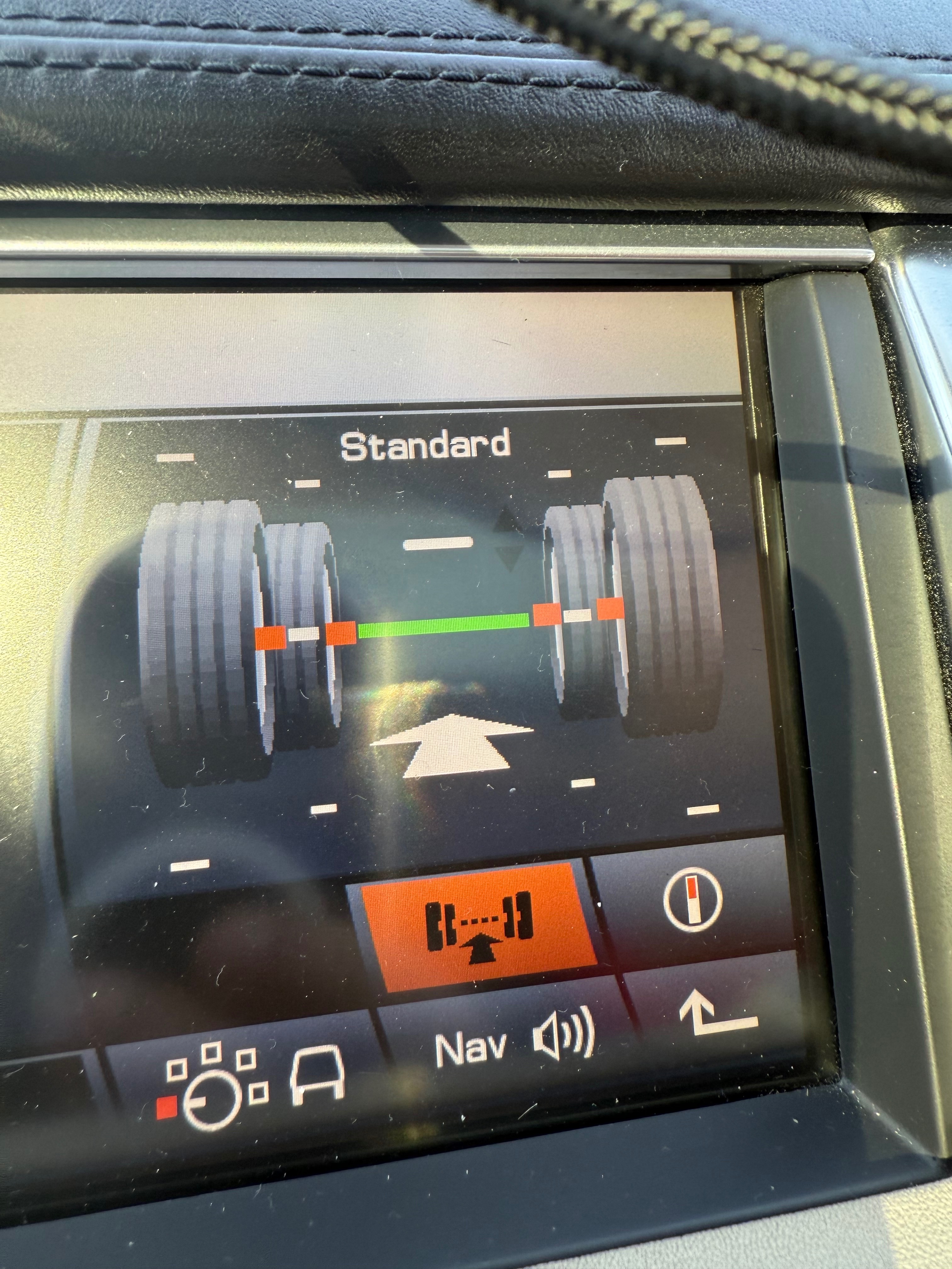

Ahojte vospolok. Dnes som menil povodne 20” disky bez tmps, za 19” kvôli väčším AT pneu. Kúpil som hneď aj original LR snímače. Treba ich aj nejako aktivovať, nastaviť cez diagnostiku, alebo sa po pár km nastavia sami automaticky? Na displeji mi ukazuje pri kolesách len čiarky. Vopred ďakujem za každú radu a odpoved
PS: ide o RRS 2010, výbava HSE

A na kolech bez TPMS Ti to psalo chybu někde na budíkách? Jestli to máš totiž vůbec aktivované / jestli je auto tím vybavené.
To co ukazuješ je 4x4 a tam jsou jen informace o podvozku :wink: Tlak v kolech Ti tohle auto neukáže... Když je systém funkční, pouze Ti řekne že máš nějaké kolo podhuštěné, tak ať si ho zkontroluješ.
To bylo až na novějších (L405/L494, ...) kde bylo nutné TPMS senzory "nakódovat" a potom auto bylo schopné říct že LP kolo má o 0,5baru méně třeba.
