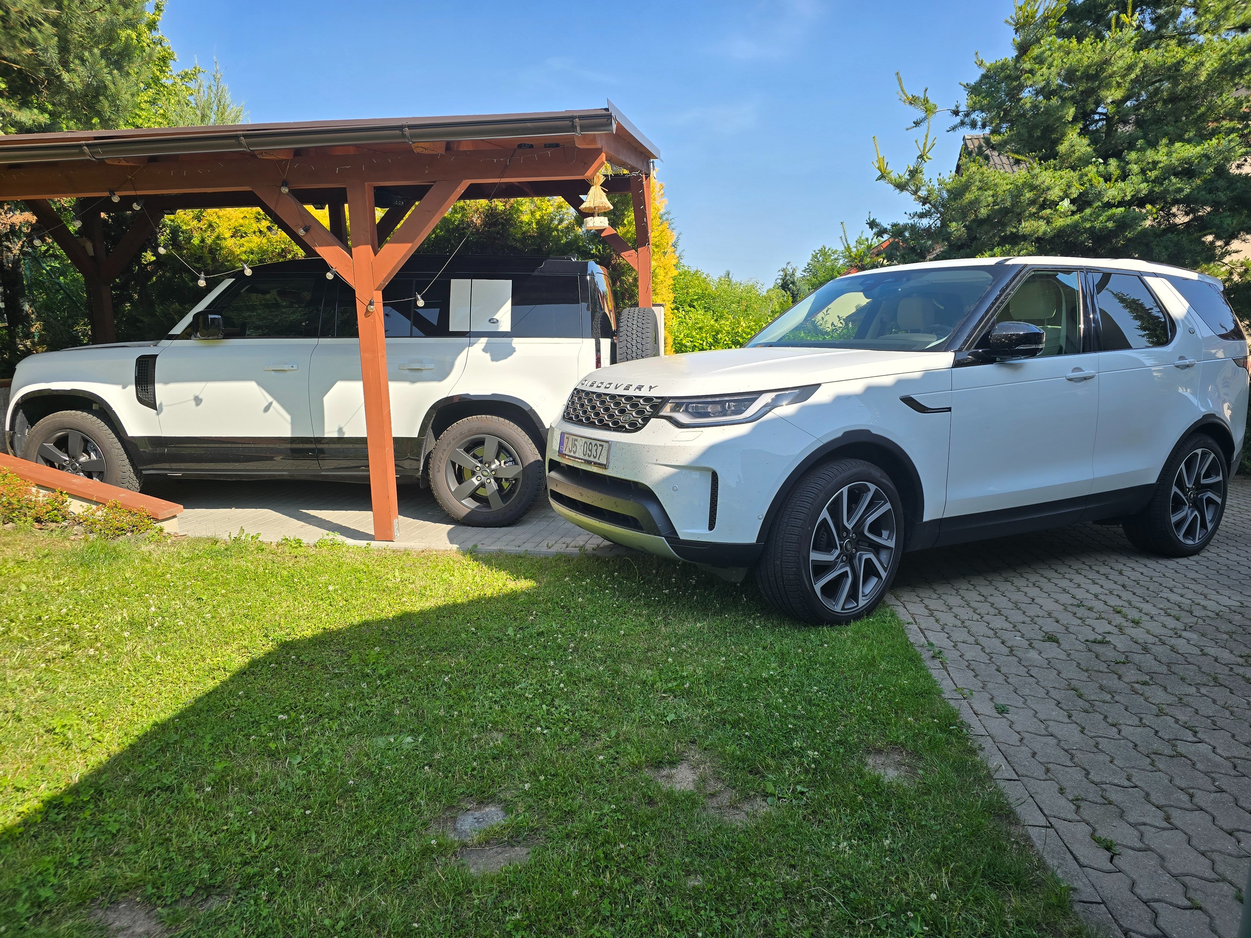

Nazdar,
měl jsem tu možnost najezdit stejnou porci kilometrů s Defenderem D300 HSE (221 kW; 650 Nm) a s Discovery 5 D250 S (184 KW; 570 Nm) a napadlo mě, že by někomu pomohlo srovnání.
