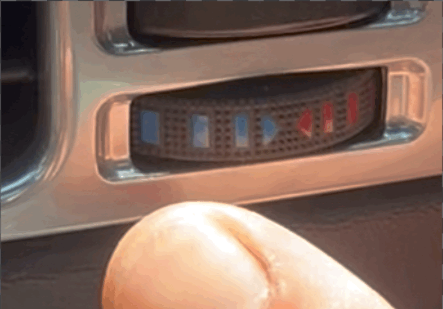

Na středovým panelu mám taky trochu problém s tím kolečkem, nechce úplně držet na modré, vždycky se jakoby zhoupne z maximální polohy trošku zpátky (kolikrát až do středový polohy) a musím se s ním trošku prát, aby tam zůstalo (což by mohlo znamenat, že je nějaká ta klapka zaseklá?), ale i tak, když už se mi ho povede dát úplně na modrou tak je slyšet nárůst průtoku vzduchu a pokud mám nastavenou klimu na min teplotu, tak u vydechů na řidičově straně, potažmo při zapnutí ventilace pro zadní sedadla, tak i tam mi skorem mrzne ruka, ale u spolujezdce je to prostě teplý (ne, jako kdyby to topilo, ale jako kdyby to nechladilo). Jinak topit to topí skvěle úplně všude. Jinak, ventilace předních sedadel je taky napojená na klimu? (Počítám že jo) tam se mi totiž taky zdá pokles chladícího výkonu oproti loňskému létu.

Ovládání jde po kabelech, takže tam bych problém neviděl. Ale že by se ovladač protáčel jsem jsem ještě neslyšel. Je pak otázka jestli není ten ovladač vadný (celý panel). Nezkoušel jsi to kontrolovat přes diagnostiku, jestli ona vidí to co Ty tam nastavíš? Nebo zkusit vyměnit jen ten panel topení - zda se to nesrovná samo. Není potřeba ho kódovat, atd.

Zajímavý je, že když nemám klíč v zapalování, kolečko funguje bez problémů, jakmile zasunu a otočím, tak to prostě pruží

Já chápal že myslíš kolečko na panelu topení, to je čistě elektrické. Tohle máš pravdu, že je mechanické a vede tam bowden do topení.

Jojo a předchozí majitel nasrouboval napevno držák na mobil do toho stříbrný o plastu a když to dával zpátky dohromady, tak se mu asi zamotal dráty kolem toho táhla na bowden a proto se to pořád vracelo... Teď už to funguje jak má.

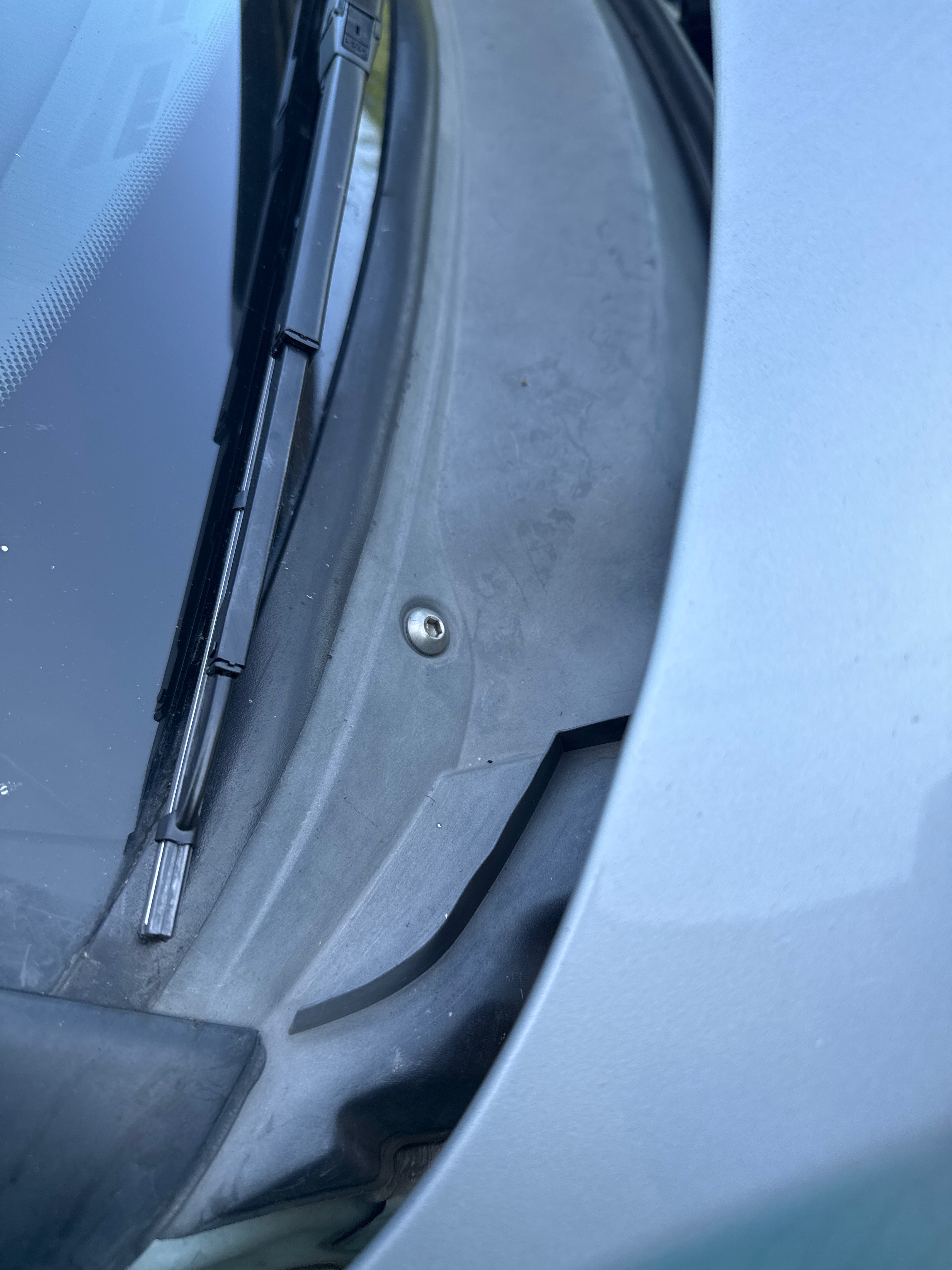

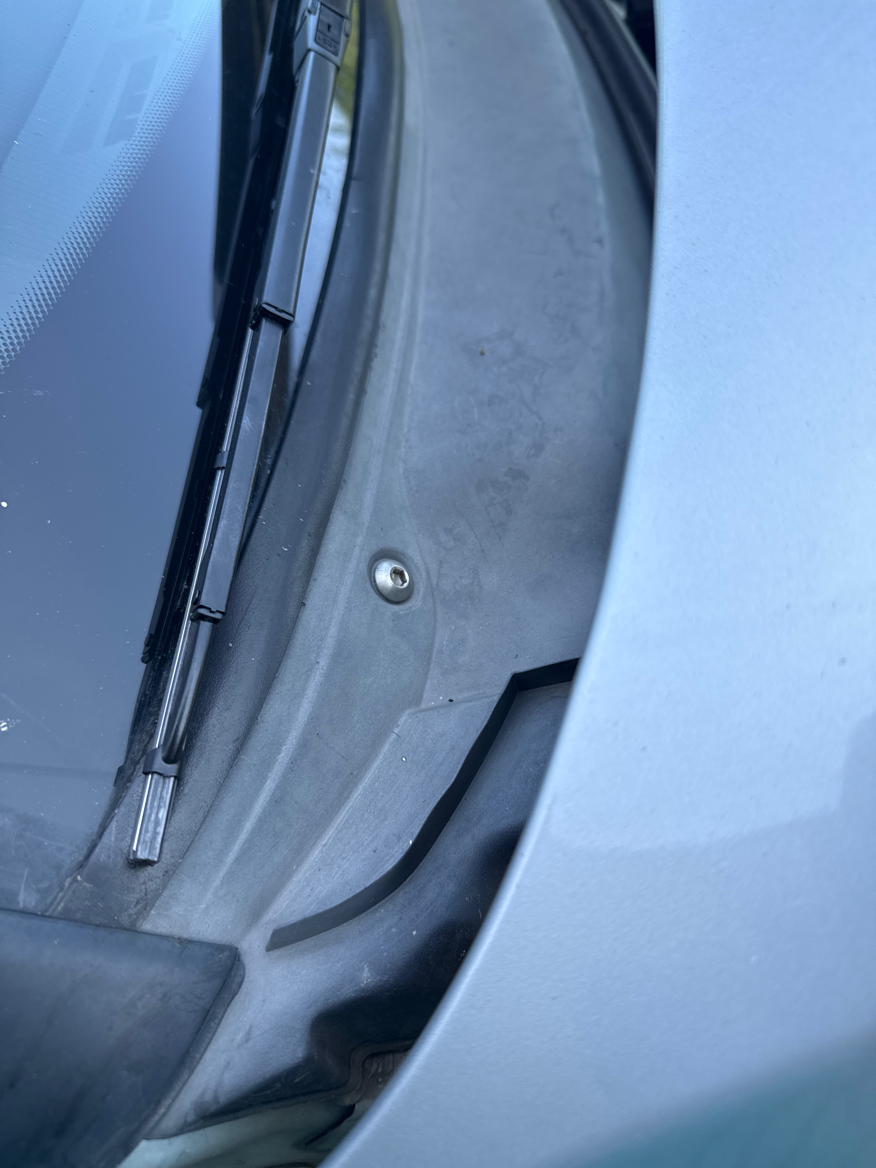

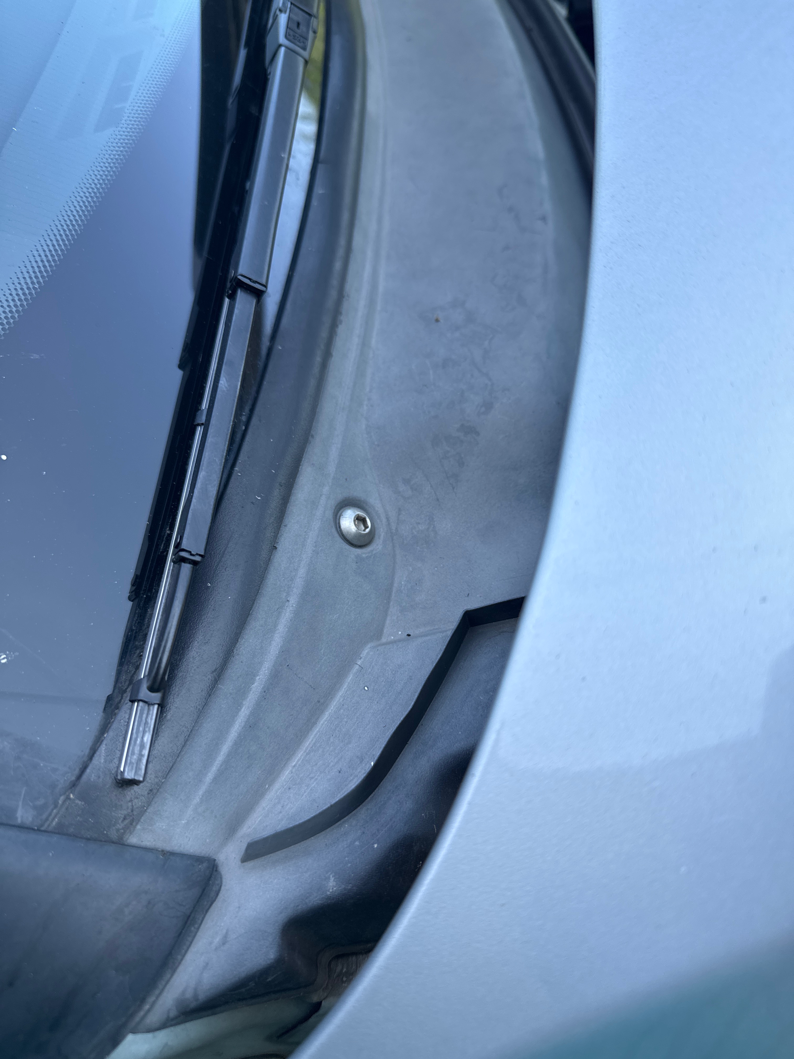

Ještě jednou k tomu torpedu... Zvenku pod čelním sklem je ten plast prichyceny pomocí 5mm imbusu, řekl jsem si, že je zkusím dotáhnout, ale protaci se, je na druhý straně nějaká matka a pokud jo, jak se k ní dostanu?

To tam vůbec nepatří :mrgreen: má tam být takový plastový hajzlík https://www.jgs4x4.co.uk/cyc000010-rang ... p-genuine/ Problém je, že za ty roky je to většinou už dost jetý, zdeformovaný atd (celý torpédo)...
