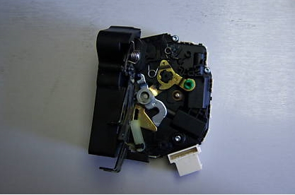

ahoj poradí mi někdo mám 1.8 98r.v a přestalo mi fungovat na dálku otvírání u řidiče, jinak vše normálně funguje.Dveře u řidiče otevřu klíčkem při zamikání vše funguje chci otevřít a nic neměl jste někdo podobný problém?

To je v pytli zámek, jedna ze standarních závad Free. Už se to tu několikrát řešilo. Měnil jsem ho za stejného důvodu.

asi to tak bude jo a Radku přečti si to ještě jednou. Prosím tě neda se to opravit když to rozeberu? A na kolik přišel? Déíky moc
#5 Příspěvek od Maxsel » 05 říj 2008 10:51
Zkus Karla Slámu, nabízel mi tenkrát jetej. Já od něj sice koupil novej (za 3tis.), ale ten použitej byl za míň.

#6 Příspěvek od vladob8 » 06 říj 2008 11:32
Ja som mal ten isty problem na pravej strane. Problem bol v tom ze od vyroby bol motorcek naplneny hustou vazelinou a ta sa po case zmenila na cierny vodivy maglajz a skratla lamely, vycistil som vsetko dokladne a motor funguje ako ma.
Este na okraj, dost narocne sa to rozobera a samotny motorcek treba rozobrat tiez. Su tam dva motorky jeden otvara a druhy zatvara, ten na zatvaranie bol bez vazeliny a cisty ako novy.

#7 Příspěvek od Dušan K. » 06 říj 2008 22:38
Tak lidi už to maká 3 hodinky prace neskutečny no ,ale jde to.

vam se to povedlo rozebrat ?? prave to resim na diskotece, myslim ze zamek bude podobny.
je tam tusim nejaky sroubek a plastove hacky ty jsem odlamal(nechte) ale porad to bylo nerozebiratelne uprostred toho plastu mam takovy "nyt" a vypada to jako by to bylo nerozebiratelne. jsou na koleckach pohonu nejake kontakty ?? nebo to jede na tvrdo na doryzy ?

Vzhledem k tomu,že dá neskutečnou práci zámek rozebrat a padle skušeností to dělá vazelina a nečistoty,nešlo by to hodit na chvíli do benzinu a propláchnout bez rozborky?Skoušel to někdo?

Celý zámek bych určitě nikam neházel. Když si toto http://www.landroverforum.cz/forum/view ... f=7&t=6687 projdeš, tak tam najdeš fotku (má první) kde přesně ta vazelína a nečistoty zlobí. Tenkrát jsme zpravoval oba dva. U řidiče stačilo vyčistit, u spolujezdce jsem musel vyměnit motůrek. Sehnal jsem běžný, z kteréhokoliv centrálu, použil původní šnekovici a hlavně přehodil polaritu!!! Těm klukům Anglickým chodí na ostrovech i proud obráceně. :rock

Dá se to vymýt bez rozebrání?
