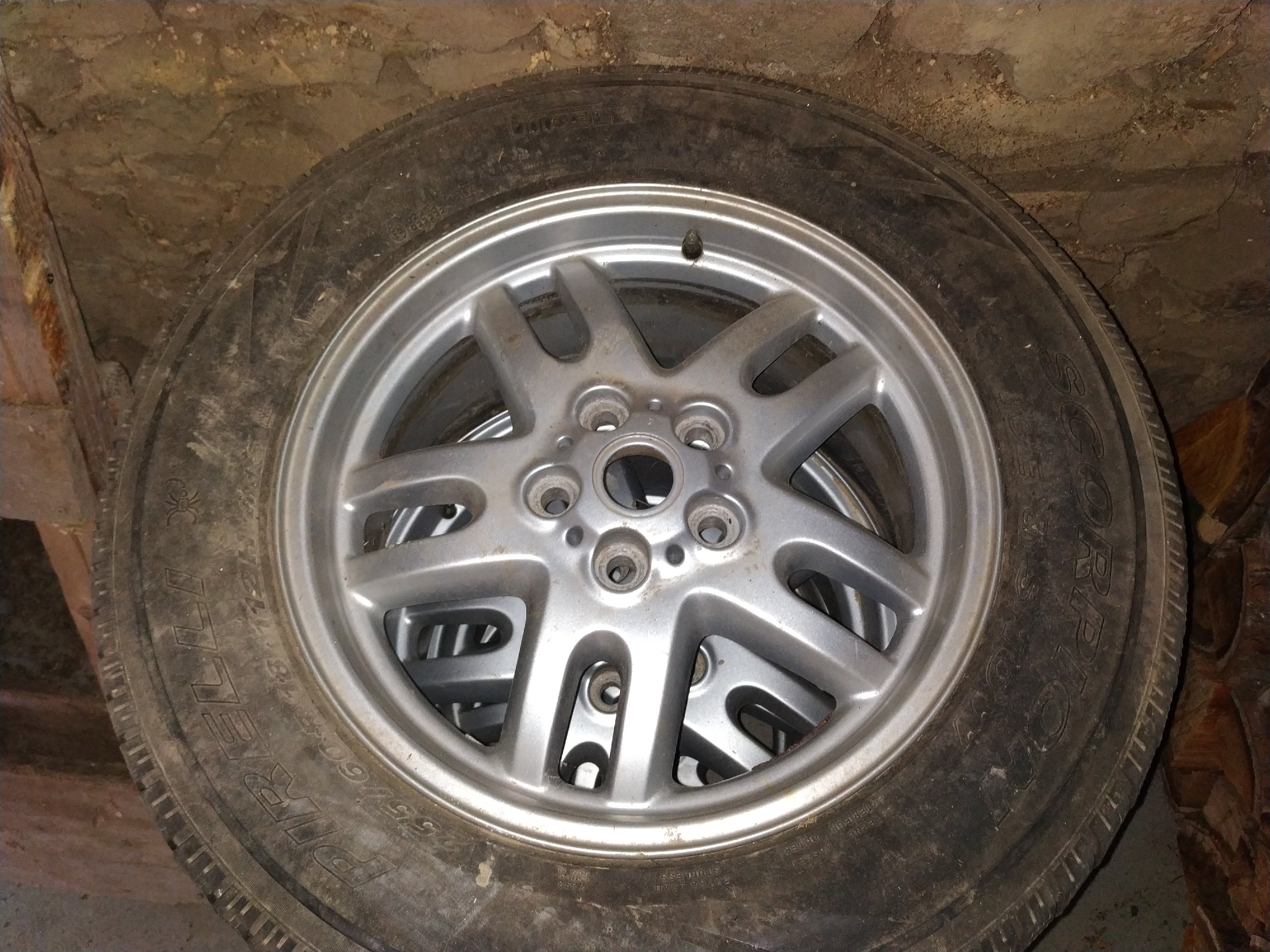

Já nějaká kola v 18 z d3 mám, jsem s nima chtěl machrovat na d2, ale ztroskotalo to na matkách. Jsou i pěkně obutý nějakejma pravěkejma zimákama... Sadu jsem platil 5000 a chtěl bych za ně taky 5000... najdu fotku.

to mě zajmá pošli fotky , právě jsem dojel 17 se zimákama a rád bych 17" přezul na ostrý ,takže nějaký zimáky zase budu shánětHanys_a_Kaca píše: 16 dub 2025 11:08 Já nějaká kola v 18 z d3 mám, jsem s nima chtěl machrovat na d2, ale ztroskotalo to na matkách. Jsou i pěkně obutý nějakejma pravěkejma zimákama... Sadu jsem platil 5000 a chtěl bych za ně taky 5000... najdu fotku.

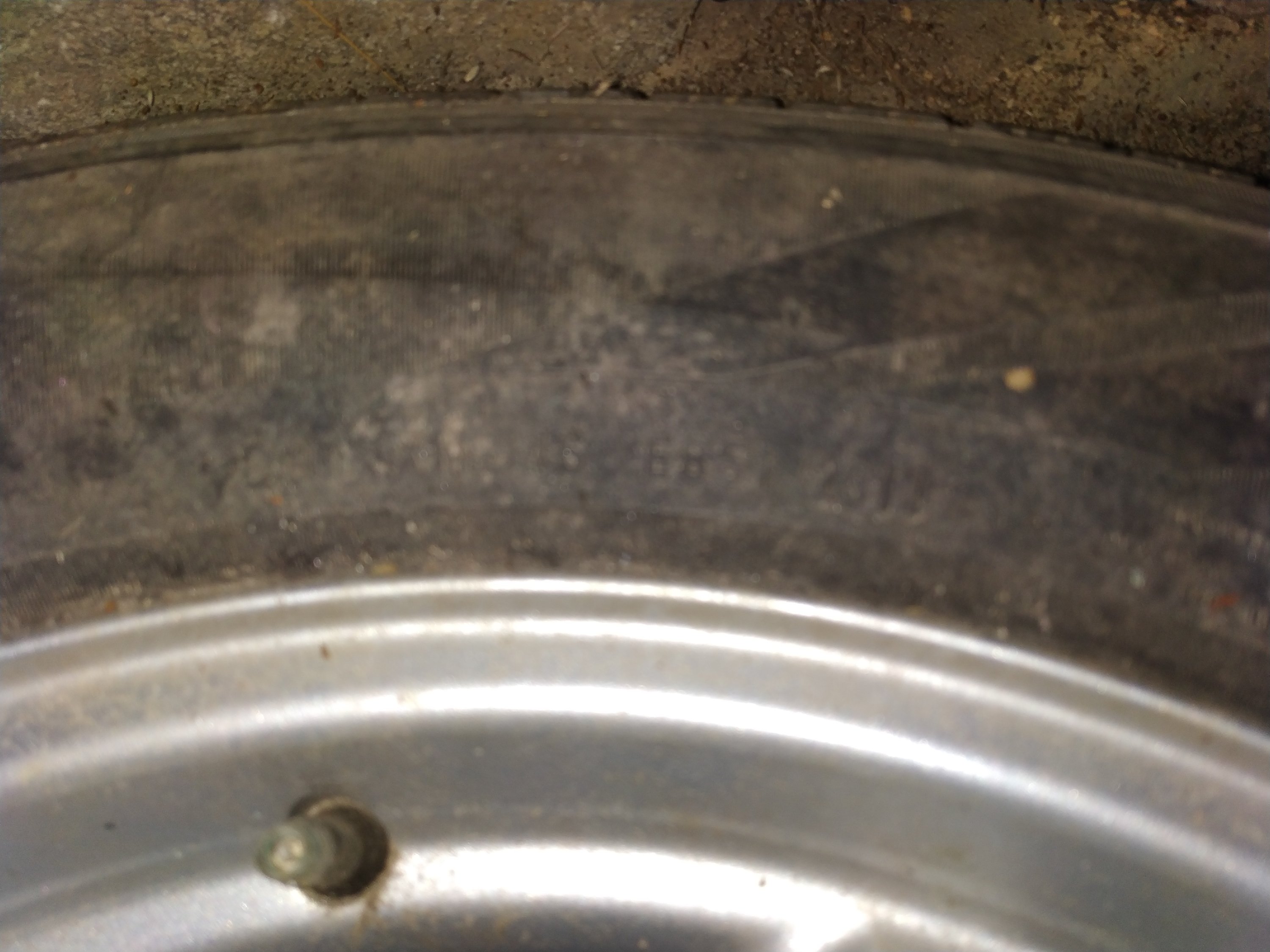

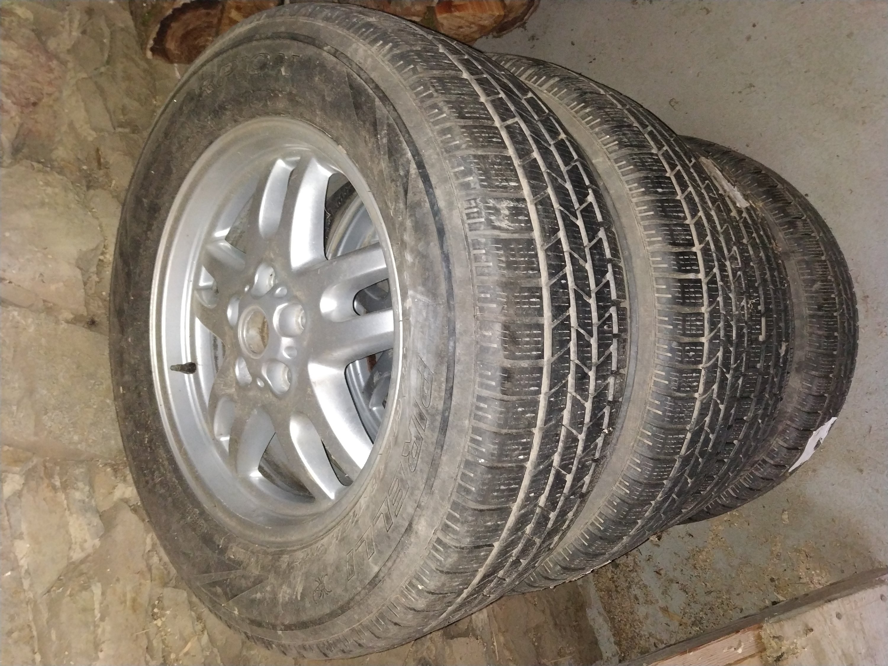

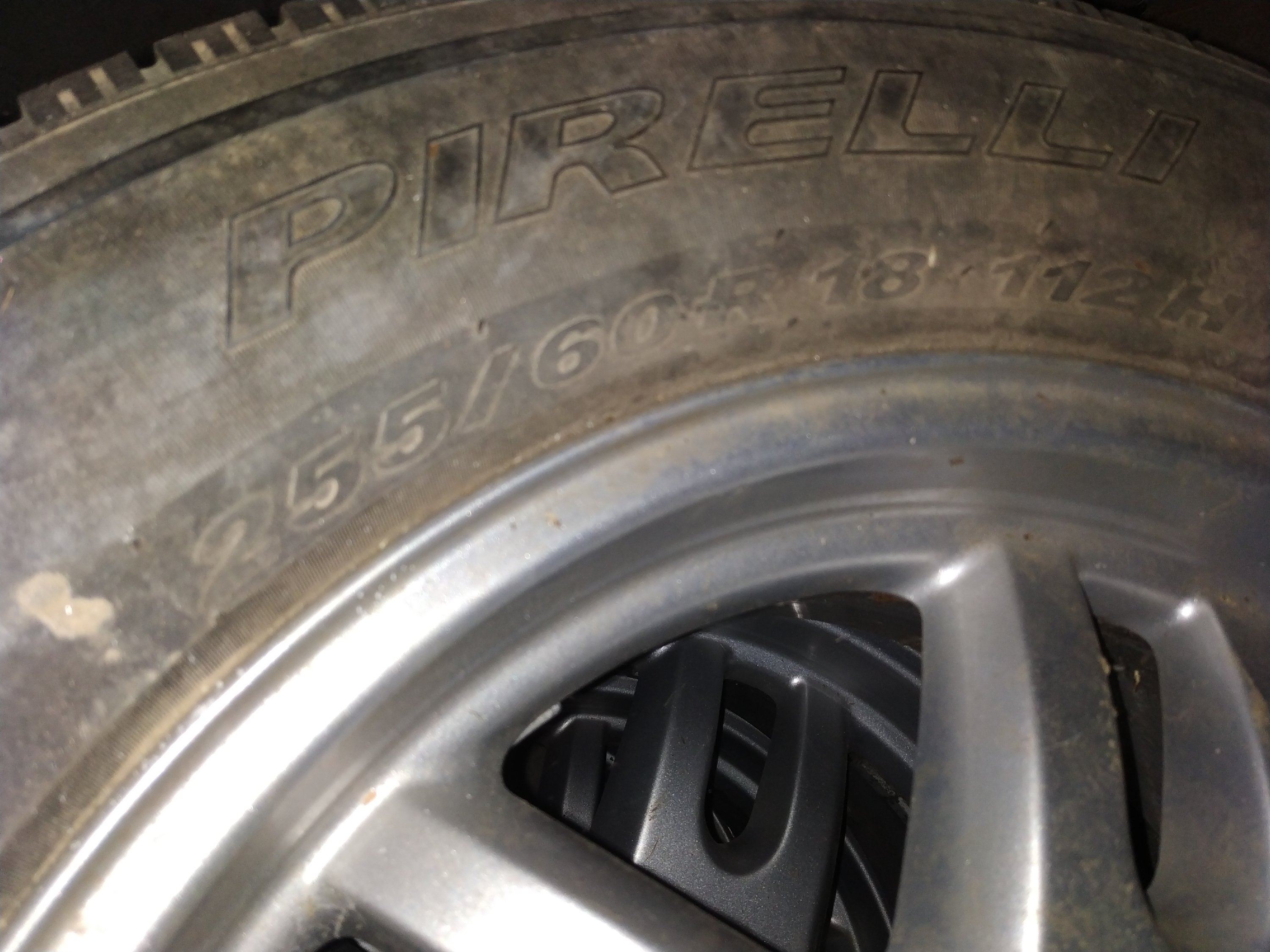

tu nějaké fotky, pneušky jsou zřejmě čerstvé z roku cca 2011

Hele nechci plevelit toto vlákno, ale toto nejsou disky z D3 ani D4 - na 99,9% to jsou disky z RR l322 3.0 nafta od BMW…

přesně tohle není disk z D3 tak za mě nic díky
