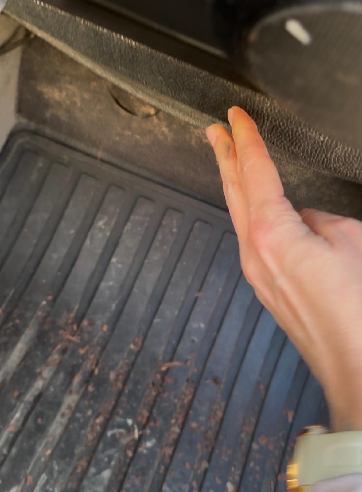

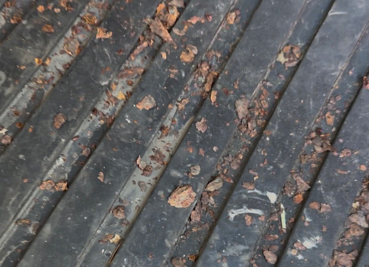

#9 Příspěvek od AIIA_110 » 10 bře 2025 22:45
Nekoho pobavím, jine překvapím. V servisu mi tvrdí ze def nikdy v historii proste netopil 🤣. Říkám jasně, netopil ve srovnání s jinými vozy a neni to moderní auto. Ale proste abych byla jak rampouch a neni to normální, zvlášť kdyz proste nejde teplo do kabiny a vse je teplé u motoru.
No ja čuměla jak blázen.
Topení- trubky od motoru teple. No a ono vyhnily topení a “nafoukaný” komplet do přístrojovky. Rez se sypala jak herní automat! Klidne poslu video tady to nejde nahrát.
Ale servis, i prodejce tvrdí ze je auto v pohodě ze ho prohlíželi.. bohužel i takto se setkáte s přístupem..
Pro chytráky, doplním, ano mam 25 let staré auto které chci zrenovovat. Ale pokud mi tvrdí někdo ze je ok a ze jsem jen debil co chce v aute teplo a zjisti se tohle, tak jsem opravdu rozmrzelá v přístupu i reakcemi lidstva.
Opraví to, ale teď věřte co udelali, zkontrolovali, pak casu, cenám apod. Takze ano jsem rýpal. Bez debat.
Takze se ptám zde v plénu, řešili jste to, muze byt poškozena i celá pristrojovka? Jak byste reagovali a řešili vy?
Jak bych mela přistoupit?
A dekuji moc všem za náměty na co podívat či zkontrolovat. Postupovala jsem dle rad, a došla až takhle.

#10 Příspěvek od Hanys_a_Kaca » 10 bře 2025 23:30
Nebude ta rez spíš prostě z bulkheadu - celá ta plechová stěna mezi motorovým prostorem a kabinou. To samozřejmě muže být také příčina proč ani teplo nejde do kabiny. Ono je mi ještě nejasné, jestli ti něco fouká v kabině studené, nebo to nefouká vůbec. Jestli to nefouká vůbec, tak je obecně zacpaná cesta, jestli to fouká a ne teple, tak je v háji buď ovládání nebo není průtočný ten výměník. teda pokud se vůbec jako točí ventilátor atd. Def topí na prd, ale když se to dá do stavu, že to fouká kudy má a ne uplně všude možně a výměník je aspoň trochu na živu, tak to prostě okýnko trochu ofouká teple a minimálně dlaně a úsměv to ohřeje.

#11 Příspěvek od VencaZE » 11 bře 2025 12:18
Chtělo by to odstrojit co nejvíc věcí z palubky a zkontrolovat rozsah koroze. Bohužel se to často zvrhne v repasi celého bulkheadu (stěny mezi kabinou a motorovým prostorem). Ale určitě by to měl dělat někdo kdo ty auta zná. Obecný servis osobáků s tím nic neudělá.
