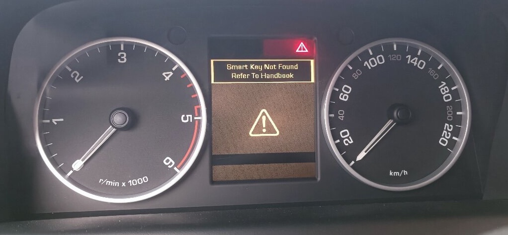

zdravim.
mal by som otazku ci sa niekto s niecim podobnymm skusenost. d4 HSE 3.0 TDV6 2009, 260tis km
Po prvom majitelovy, servisované len v autorizovanom servise 2x klúče
Auto nejde naštartovať z dôvodu že nevie nájst klúč. Prebehli pokusy o opravu v autorizáku ale bezúspešne. Problém nastal ked bola slabá bateria a skúšali ho naštartovať cez booster.
pred poruchou vsetko fungovalo. hadam ich napadlo vymenit batreku v kluci a prilozit ho pod volant v autorizovanom servise- ma niekto iny napad alebo skusenost co sa mohlo stat?
dakujem za vsetky rady

Už se mi to stalo, auto "zapomnělo " klíče.
V autorizáku chtěli měnit keyless jednotku a klíče, nakonec se to povedlo opravit softwarově, ale to už jsem to neřešil já.
