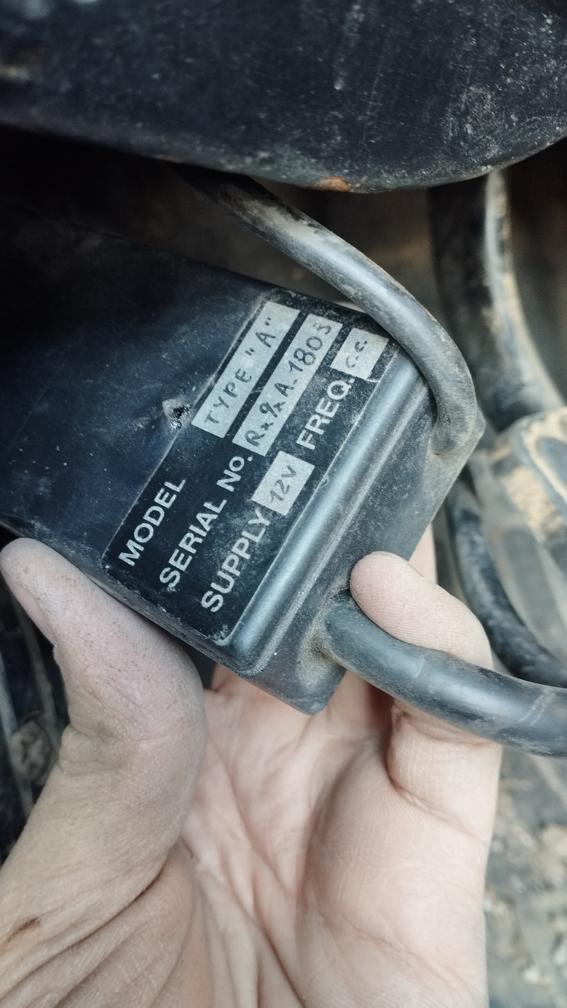

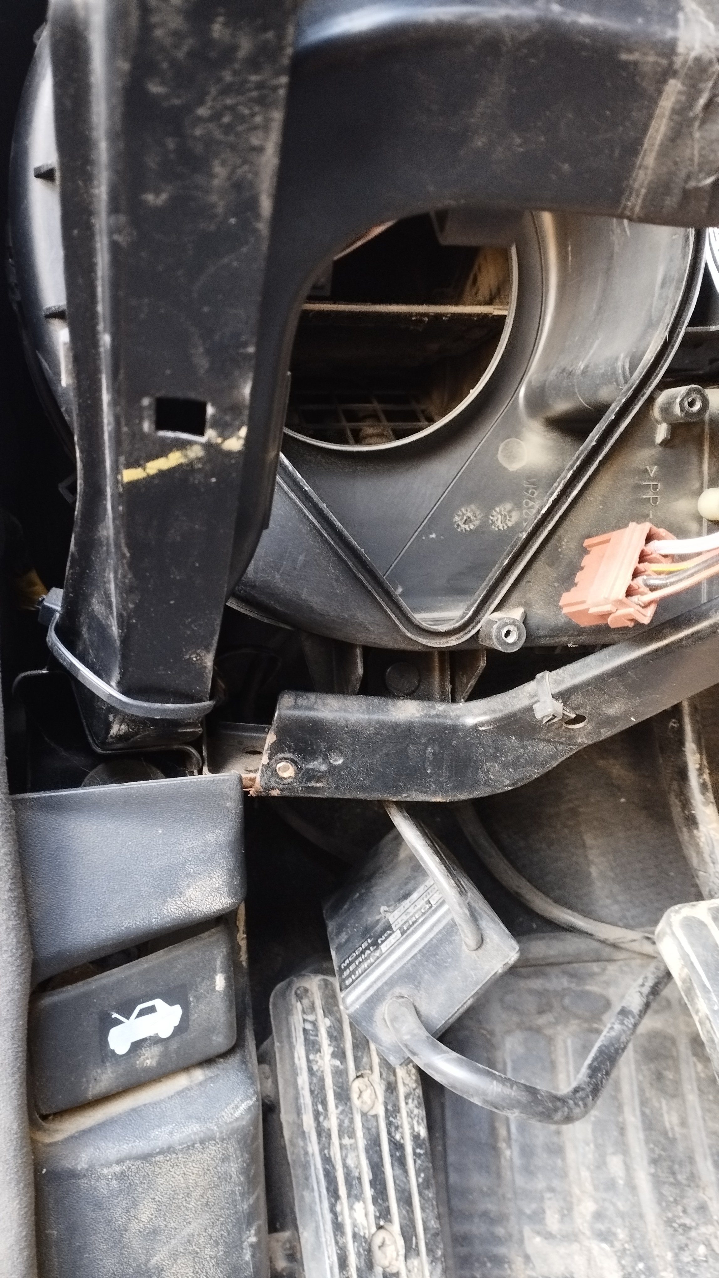

Ahoj,
Může mi prosím někdo říct k čemu slouží tato krabička? Nachází se pod volantem a dneska po nastartování se mi z ní začlo kouřit.
Děkuji

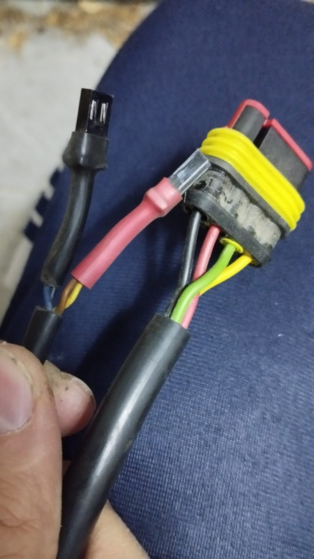

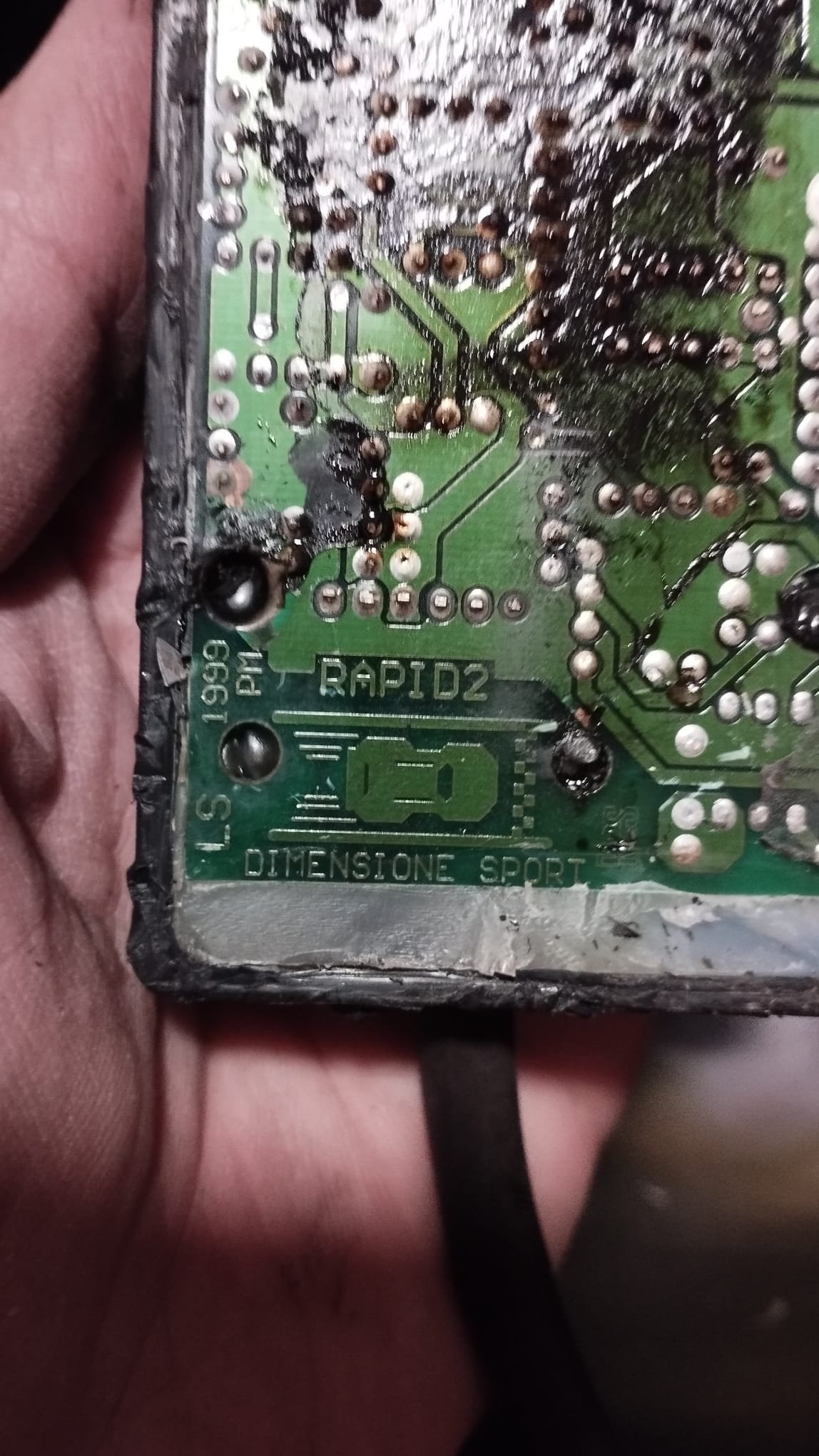

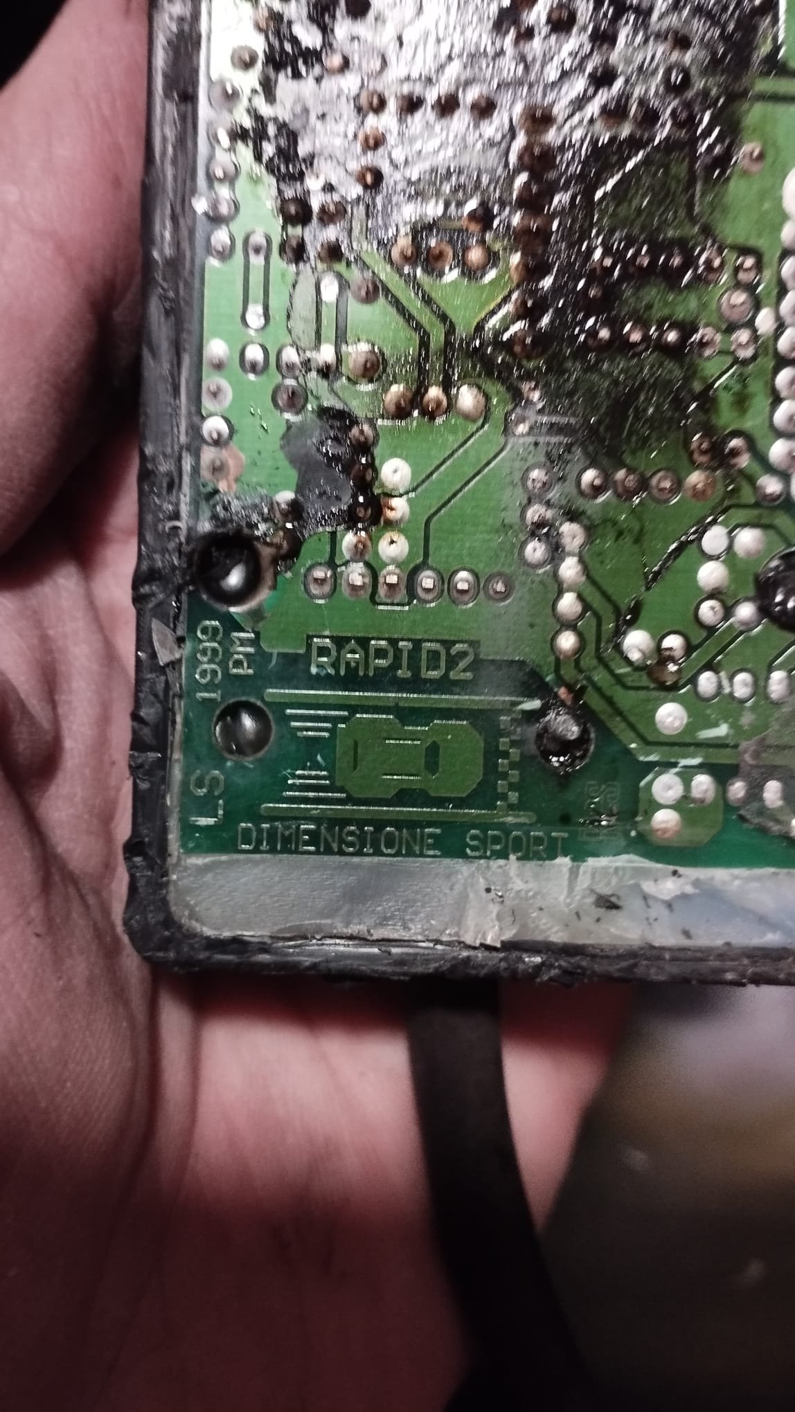

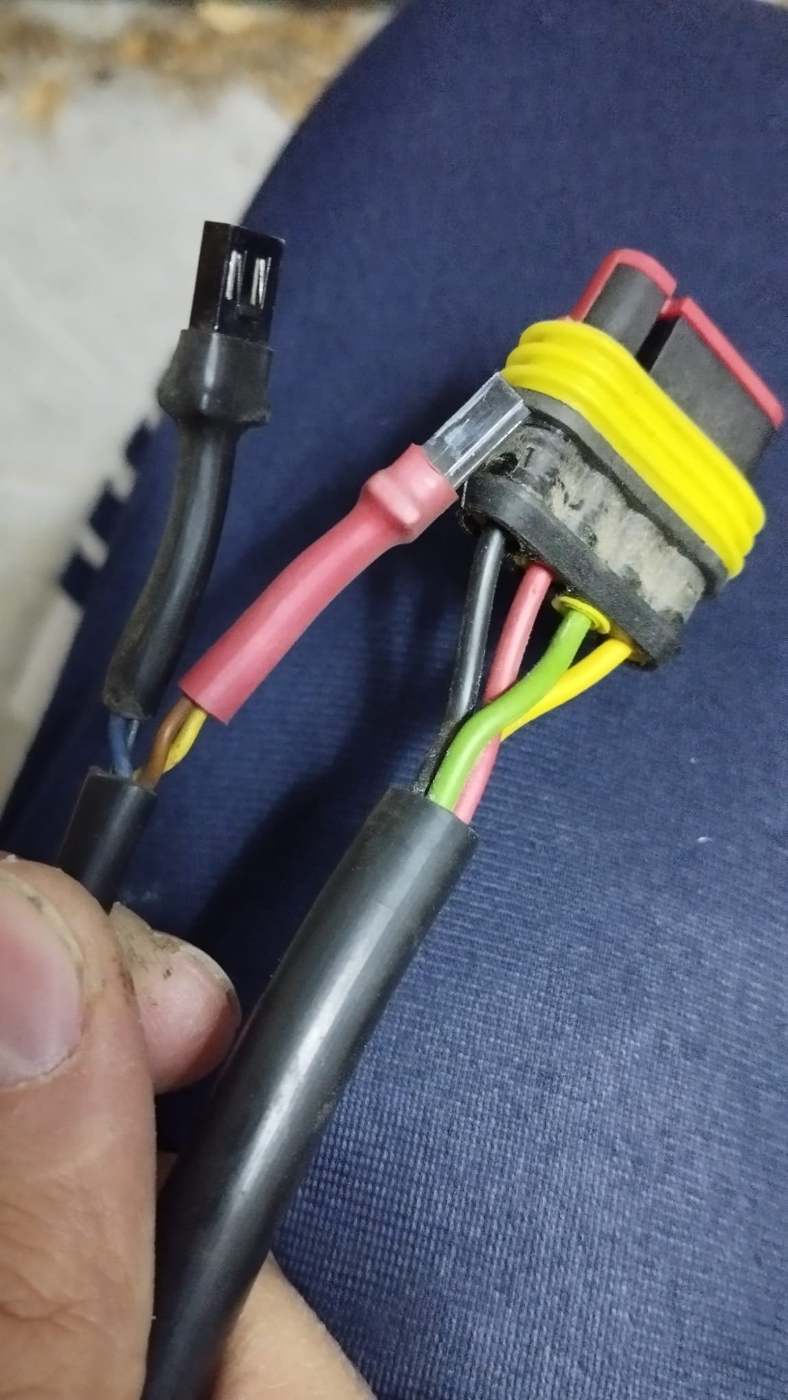

tak jsem zjistil že se zřejmě jedná o nějaký tuning od italské firmy dimensione sport.
Věděl byste prosím někdo jak to vyřadit? z každé strany vedou 4 dráty - stačilo by nějak předrátovat?
Za rady děkuji

ahoj, ano je to tuning box, rovnaky mam v BMW e34, ktore bolo dovezene tiez z Talianska. v BMW mi to funguje celkom ok.
u mna na aute sa ta krabicka da cela demontovat aj s kabelazou a nasledne len zapojit origo bmw kabelaz, myslim, ze pod sanin by si mal mat taky okruhly konektor.
