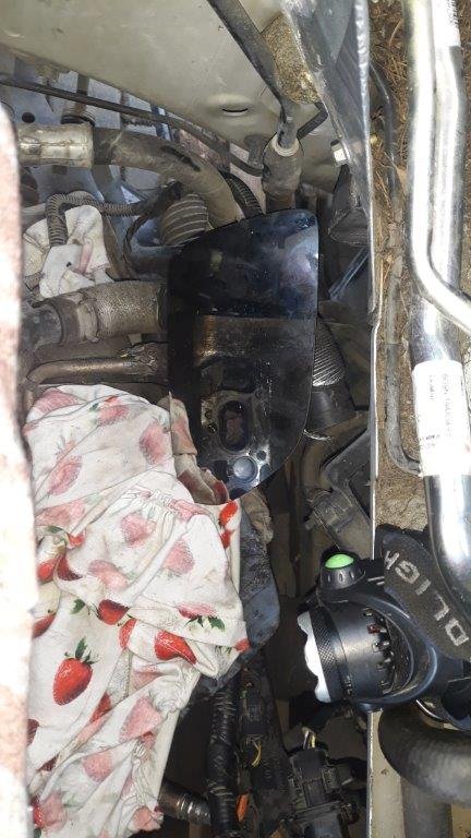

Zdravím páni,
Smrdí mi v autě spálená nafta s ventilačky, kouknu z pod auta a okolo svodů černo 3 nebo 4 válec, předpokládám těsnění nebo prdlé svody.
Dělal to někdo? Zajímá mě postup práce, je tam přístup pěkně na prd, auto mám trochu rozebrané protože dělám rozvody a žhavičky.
Dík

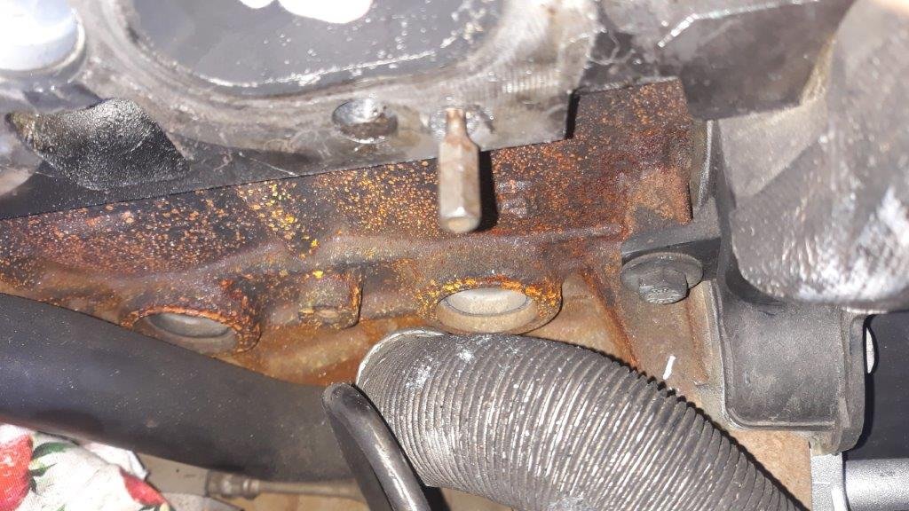

Už vím kde je problém
Jeden s těchto šteftů i s tou trubkou na mě vypadl když jsem shodil spodní kryt motor
Do pr.... :cry
Hlava dolů
Re: FL2 td4 2013, tesnění vyfukových svodů vyměna
#3 Příspěvek od MadTom » 23 říj 2024 12:02
Proč? Co jenom sundat svody a pokusit se vyšroubovat ten zbytek? U TD5ky je to celkem častá věc, a pokud to není vyloženě nepřístupné, tak bych to zkusil. Podle toho co najdeš, buďto navařit něco na zbytek šteftu, nebo odvrtat/vytáhnout vytahovákem.

S hlavou nespěchej.
Shoď turbo,svod a uvidis kolik zbyva.
Jak pise MadTom.
Jsou to pevnostni štefty,ty jdou vyšroubovat.
Až vše selže,hlava dolu.

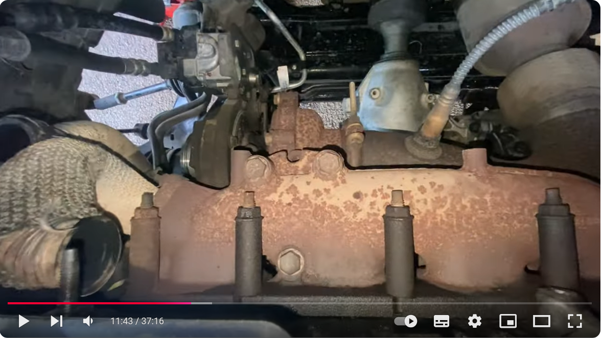

Podle videa jsem pochopil že postup demontáže je seshora, stěna motoru, egr s výměníkem, možná odvětrání motor PCV, možná reil

Za mě - nebýt líný a demontovat cokoliv, co zavazí a jenom trošku to demontovat jde, aby si člověk udělal místo na práci. Takové to - tohle sundávat nebudu, takhle už mi to stačí, člověka nakonec naštve, když něco pokazí, nebo když to po dlouhém marném snažení stejně sundává.
Jak vypadá lomová plocha - podle tvaru, povrchu a případné koroze se dá odhadnout, proč to prasklo. Na TD5ce často byla polovina lomové plochy narezlá, jak to praskalo postupně.

Ten lom je čistý, podle toho jak je to okouřeny si tipnu že nejdřív prdlo těsnění a následně to někdo to urval. Zadní stěna motoru byla taky demontovaná, ta hadra co je na ní pověšená tak to je teda dílo ta se rozpadá při letmém dotyku.

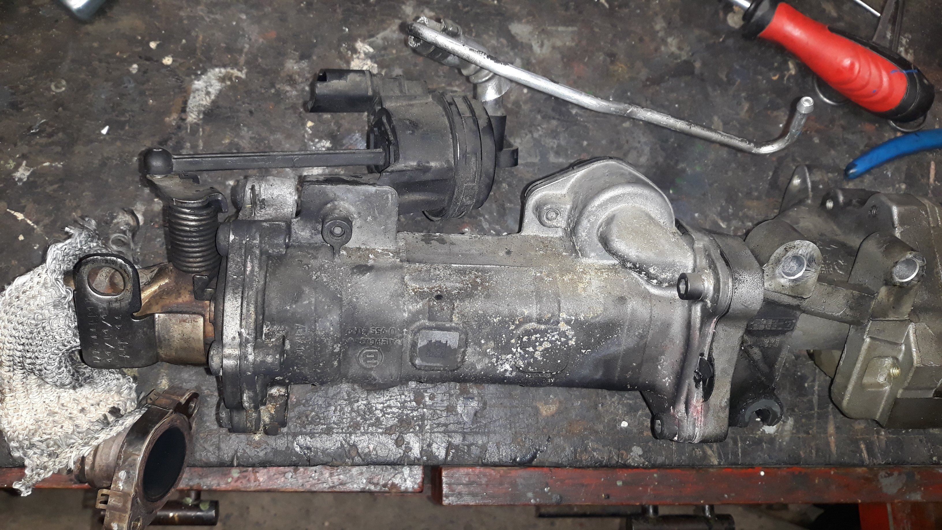

Včera jsem to rozebral po EGR, nemám na to moc čas. Všimnul jsem si že je tam klapka na přívodu spalin do chladiče spalin, podtlaková klapa ze snímačem polohy, vlastně před egrem, co to jako má za význam?
#8 Příspěvek od MadTom » 24 říj 2024 08:32
EGR - první verze měly jenom ventil mezi výfukem a sáním, který když se otevře, tak část výfukových spalin přepustil do sání. Cíle bylo snížení oxidů dusíku ve výfukových plynech. A protože to nestačilo, tak následně přidali druhý ventil - klapku, které ještě navíc umí přiškrtit sání, aby si to těch výfukových plynů nasálo víc. Jiné kouzlo v tom není.

Já vím jak funguje egr systém, vím jak se chová i jak muže spolupracovat s klapkou v sání, dokonce znám i nízkotlaký egr s klapkou ve výfuku. Cílem je snížit teplotu spalování aby se tvořilo méně nox, i když se zase tvoří více sazí
Ale tady tento vysokotlaký egr systém má tři klapky když půjdu směrem od výfuku. Tak svody, koleno s klapou ovládaná podtlakem, chladič spalin, egr ventil trubka do sání za klapku v sání.
Ale to koleno s klapou u předfaceliftové motory s vířivými klapkami neměli. Jedině mě napadá kdyby chcípnul egr a zustal otevřeny tak to jednotka muže zavřít jinde a auto pořad jede, na to by zase nebyl třeba snímač polohy na té podtlakové doze.
Ta fotka nahoře není s mojeho auta, je tam to koleno vidět, ale já tam mám klapku, v tom potrubí
Vyfotím to

Nemám servisní manuál pro facelift 110kw, ve starém to není, ovládá to ventil který řídil vířivé klapky u předfaceliftu
Možná to bude zavírat při regeneracích, ať se nedostává nespaáéna nafta do výměníku

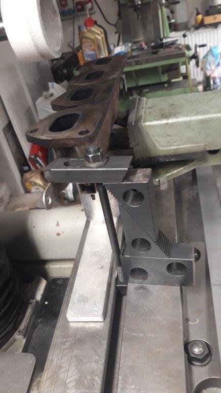

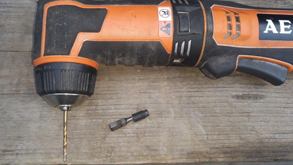

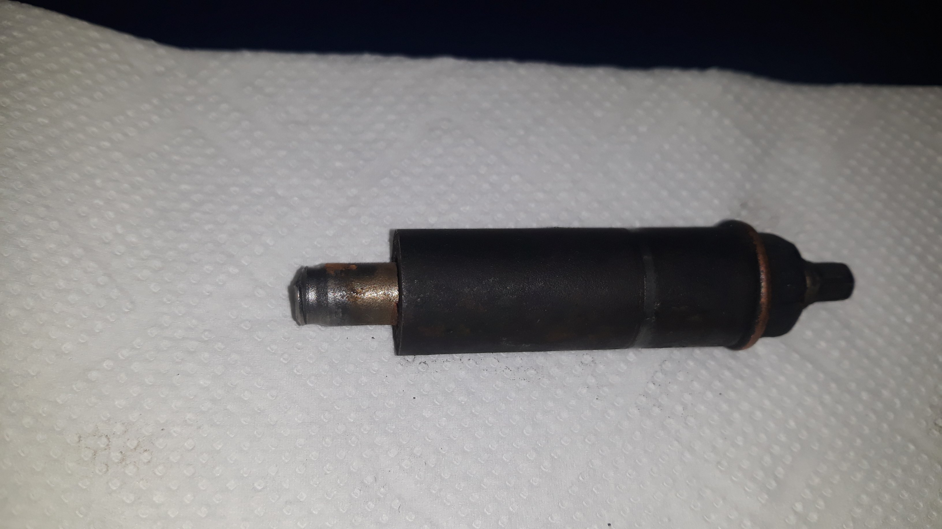

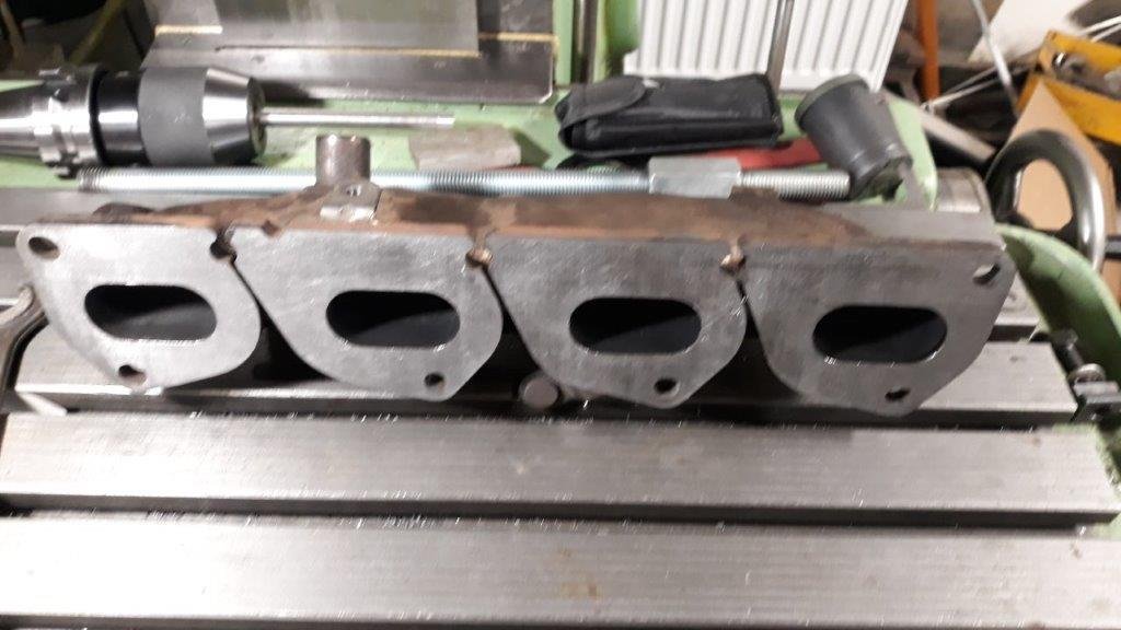

Trochu jsem pokročil, zalomený šteft se mi podařilo vytáhnout, byl to porod práce přes zrcátko, uhlová vrtačka a hromada trpělivosti
tohle jsem s toho vytáh není těch těsnění trochu moc? :?:

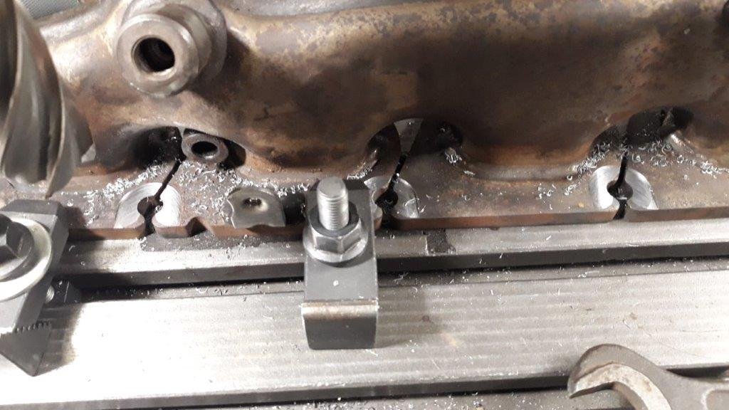

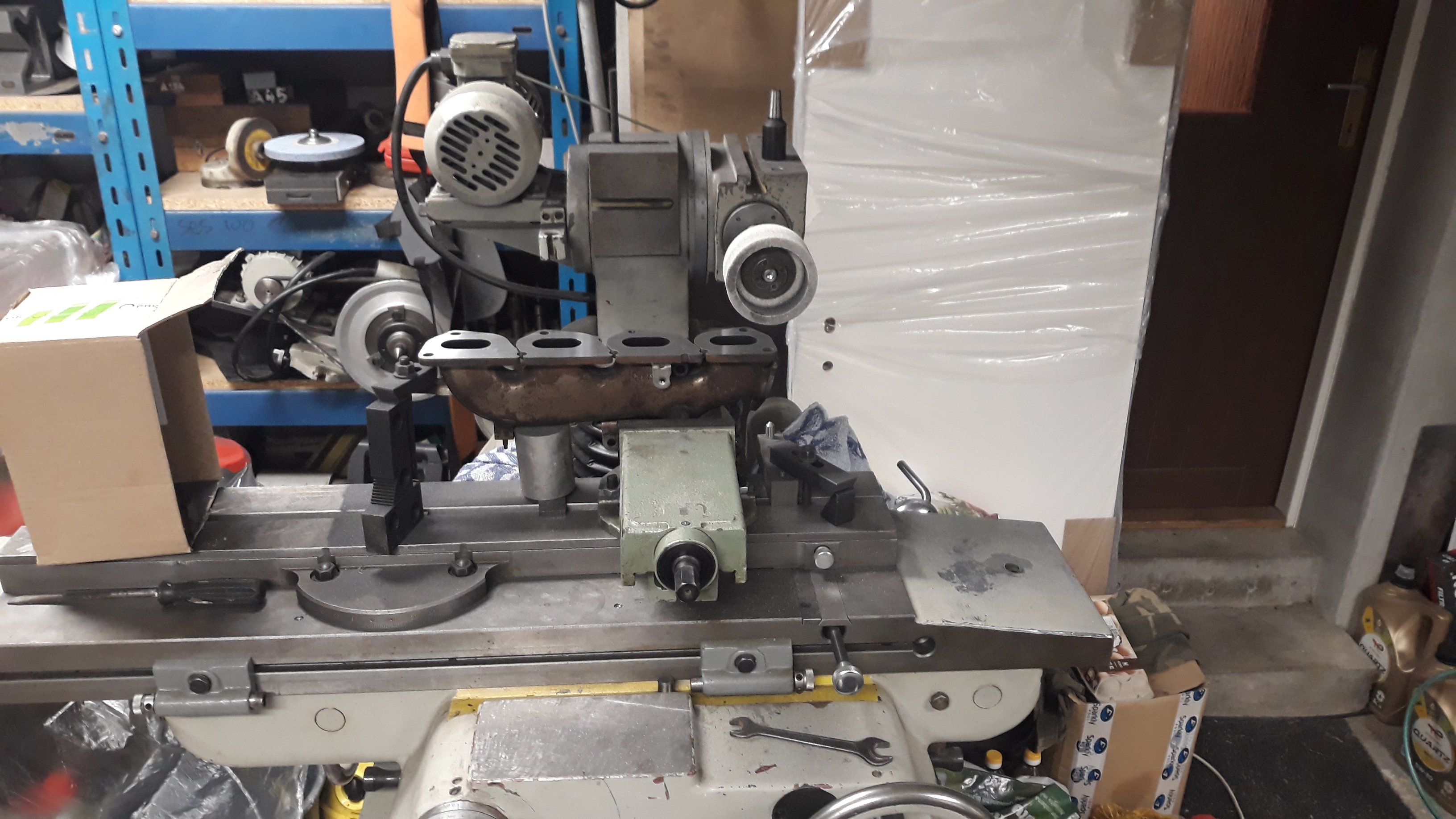

porovnám svody, používám co je doma na frezku se mi to na jedno upnutí nevleze tak to opižlam na nastrojovce, pomalu to taky půjde, asi se utočím :D
jo, ten kotouč je odlehčený aby bral tak 15mm

Svody srovnané, cca 0,6 ubráno

Svody hotové, už jen namontovat. V Lendroveru chtějí za jeden svorník 340 :roll:
ještě to chtělo porovnát plochy na společných přírubách
