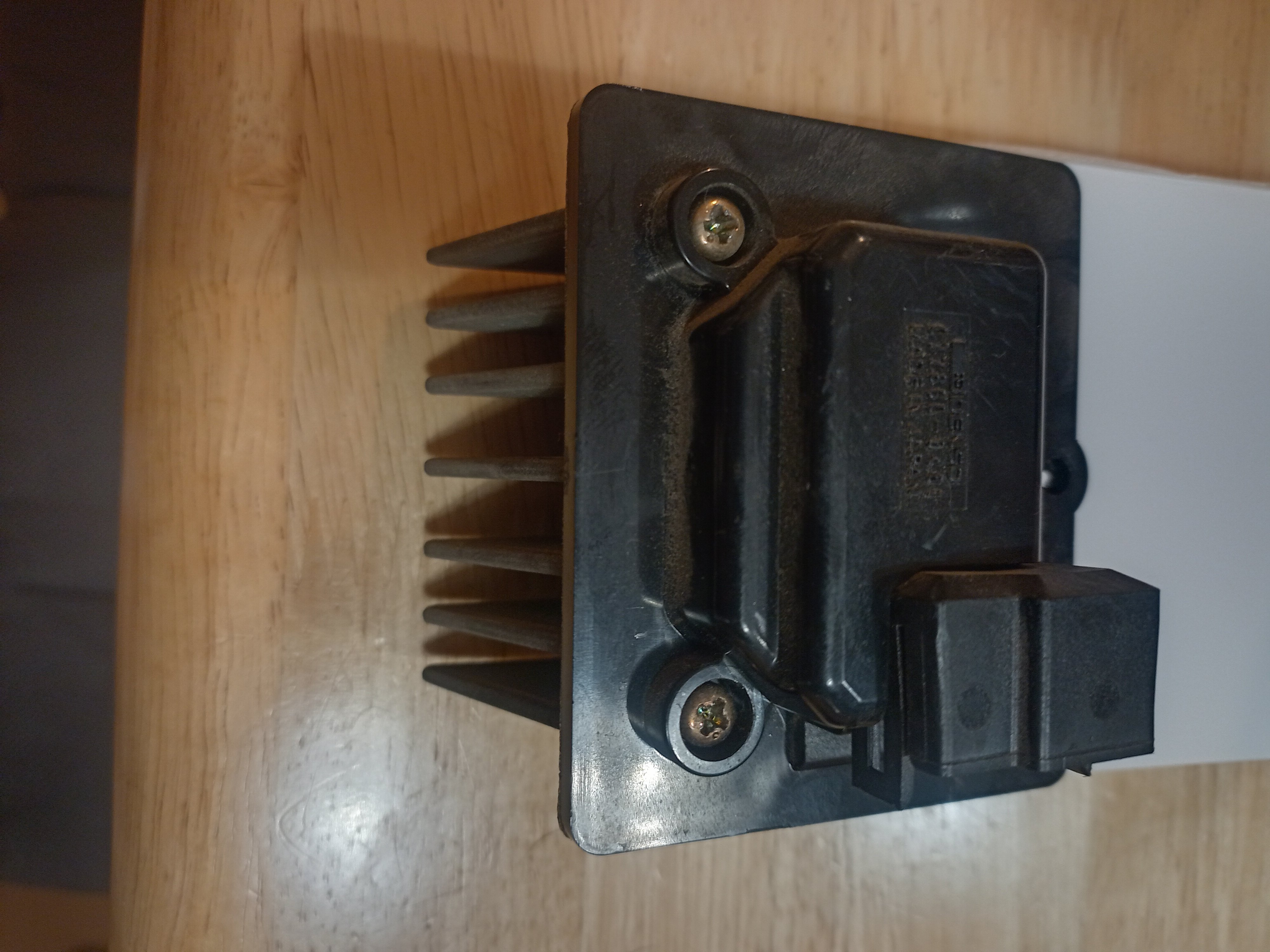

#1 Příspěvek od peppino » 13 črc 2024 20:53
Jde tohle opravit a pokud ano,kdo to umí?

Jestli je to z D2, tak tu mám jeden rozebranej spálenej - umřel v tím výkonový tranzistor. Protože se vzal druhej kus, tak to leší v poličce na případnou opravu. Závada se projevovala tak, že ventilátor šel pouze na plný výkon - v tu chvíli je totiž tento "rezistor" (on je to elektronícký regulátor, nejenom hloupý rezistor) přemostěný relátkem.

A tady je k opravě víc: https://www.d2bc.net/viewtopic.php?t=63093 - u mě to byl stejný případ, spálený tranzistor. Sehnatelný je, ale zatím to nebylo potřeba, výměna za jiný kus byla rychlejší a levnější.

#5 Příspěvek od peppino » 14 črc 2024 14:07
Takže abych tomu rozuměl,na anglickým fóru se dozvím něco o opravách,tady to nikdo nedělá a je lepší si koupit nový. A jakej může být rozdíl mezi tímhle a tím, který je na D3 když už mají stejný ventilátory?

Tak já to upřesním - starší stál asi 500-1000Kč, náhradní tranzistor asi 300Kč plus 150Kč poštovné, a v šuplíku nebyl, abych ho jenom vyměnil. Proto jsem neřešil opravu, ale jenom jsem ten vadnej po výměně ze zájmu rozebral, abych si potvrdil, že to je doopravdy vadný tranzistor. V určité chvíli, když je díl k dispozici, tak oprava nedává ekonomicky smysl, i kdybych to dělal pro sebe. Typ tranzistoru mám někde napsanej, abych ho přihodil k objednávce s dalšíma součástkama, až na to výhledově dojde.
