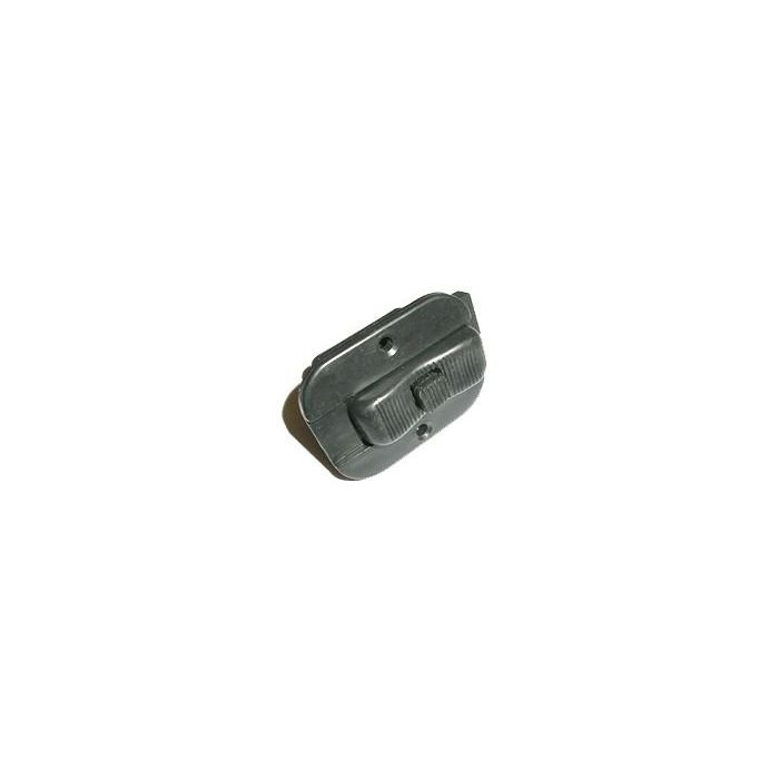

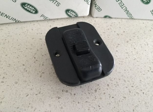

Stejná posuvná okna měli Serie… je to takový plastový “pazmek”, který se vysunuje prstem nahoru.. viz foto. Takže hledej v dílech pro Serie…nebo viz odkaz
https://www.paintmanpanels.co.uk/shop/3 ... ndow-lock/

Díky, to bude ono.
