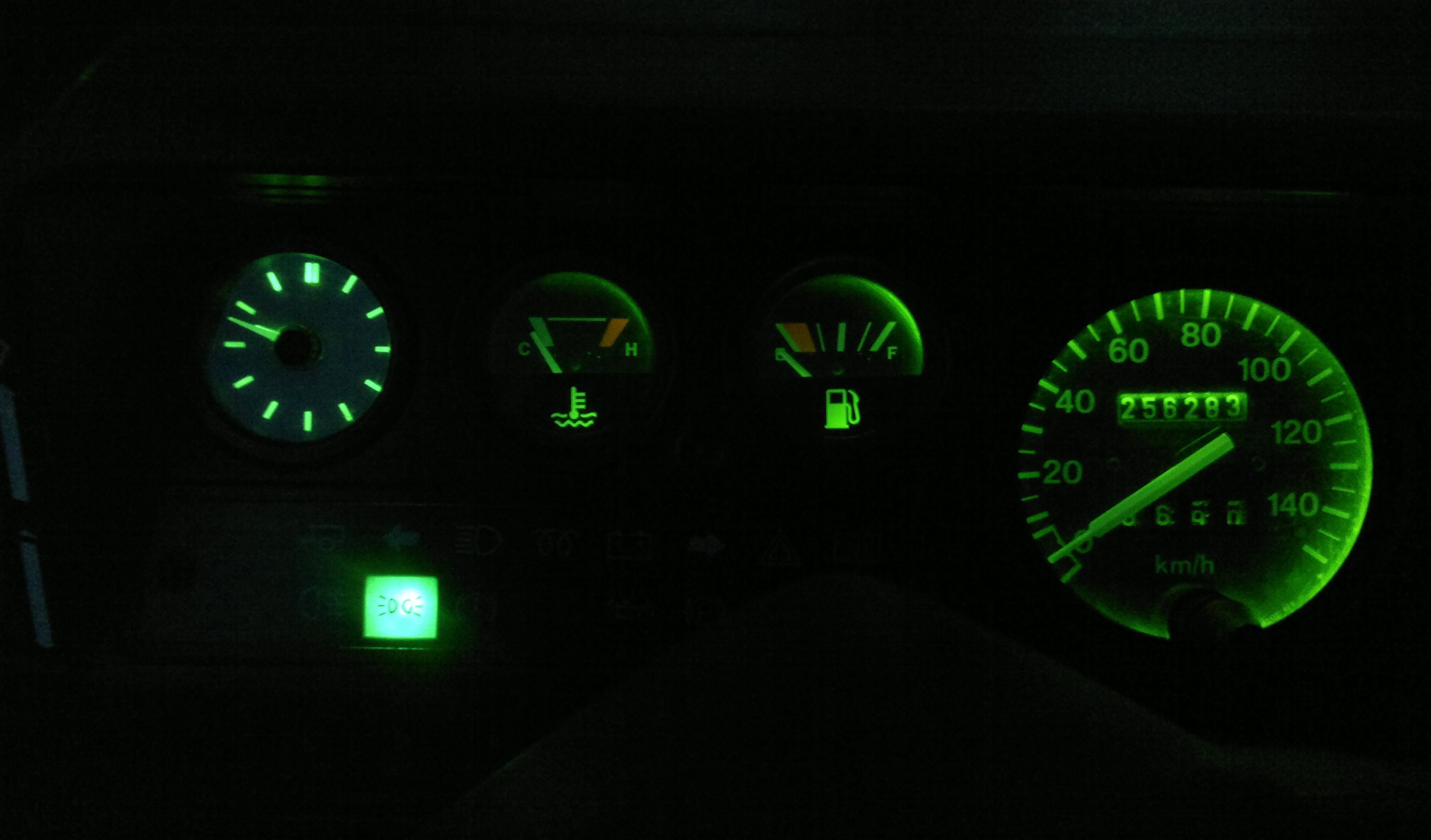

Taky jsem na 300vce měnil podsvícení.
Malé kontrolky jsou na Td5ce řešené LEDkama, ale budíky budou mít možná stejné žárovky. Tady to mám popsané ve svém koutku, včetně typů:
https://nove.landroverforum.cz/forum/vi ... 08#p511908
Jednoduše shrnuto - moje zkušenost je, že levné čínské LED žárovky stojí za hovno.

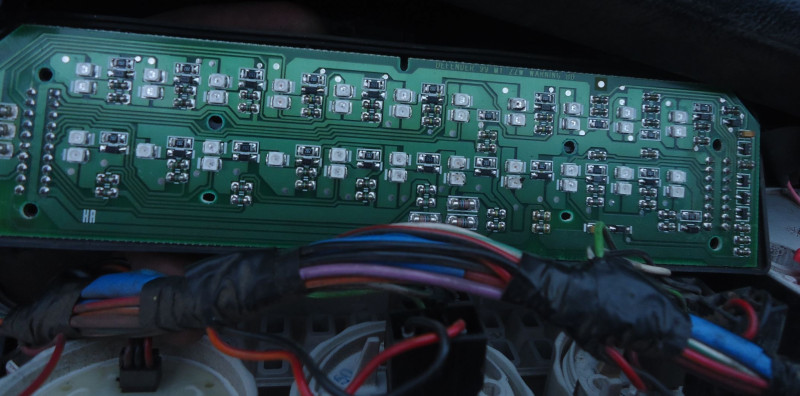

Jestli myslíš LEdky na tom plošňáku s kontrolkama, tak to by neměl být problém.
