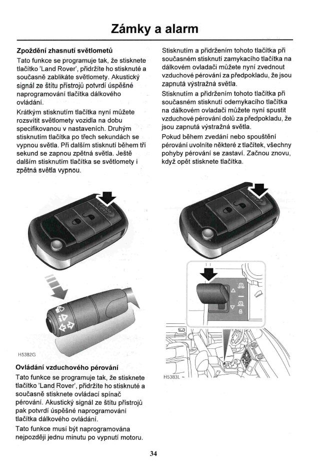

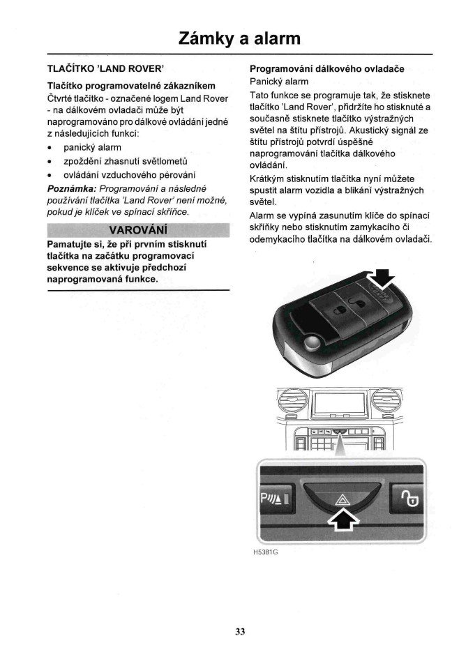

Ahoj kluci
Poradí mi někdo jak nakodovat na klíčích abych měl na třetím tlačítku rozdviceni předních a zvlášť zpatečkovych světel dekuji
marwak
Příspěvky: 433
Registrován: 08 led 2016 12:44
auto: DIII 2.7 TDV6 SE
Bydliště: Hraběšice
Re: Kódování třetího tlačítka na klíčích D3
#2 Příspěvek od marwak » 15 kvě 2024 22:59
Je to popsané v uživatelské příručce, str. 33 a 34 (přikládám)

Díky už jsem na to došel ale jediný co mi nefunguje je že se neroz no ty zpátečky přední rozlišení no panik spustím kompresor spustím jediný ty zpátečky nefungujou nevím proč a ještě jsem se chtěl zeptat slyšel jsem že na D trojice the na to tlačítko naprogramovat to Webasto co je v motorovém prostoru je to pravda
