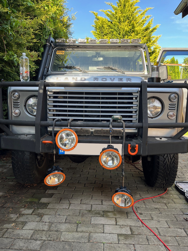

Zdravím,
kvôli blížiacej sa TK a zmenám v SK čo sa týka doplnkov som zhodil pevnostný nárazník, s ktorým som kedysi Defíka kúpil ale nebol zapísaný.
Kúpil som sériový, ktorý tam nahodím. Na tom pevnostnom som mal namontované 4 ks prídavných svetiel, tie v TP zapísané sú.
Ako ideálne uchytiť tieto svetlá na sériový nárazník ? Tak aby to spĺňalo aj definície v zmysle zákona - hlavne výšku nad vozovkou, lebo ten pevnostný bol trochu vyššie ako ten sériový.
Ďakujem za tipy
Richard
P.S. ten pevnostný je na predaj, ak by mal niekto záujem.

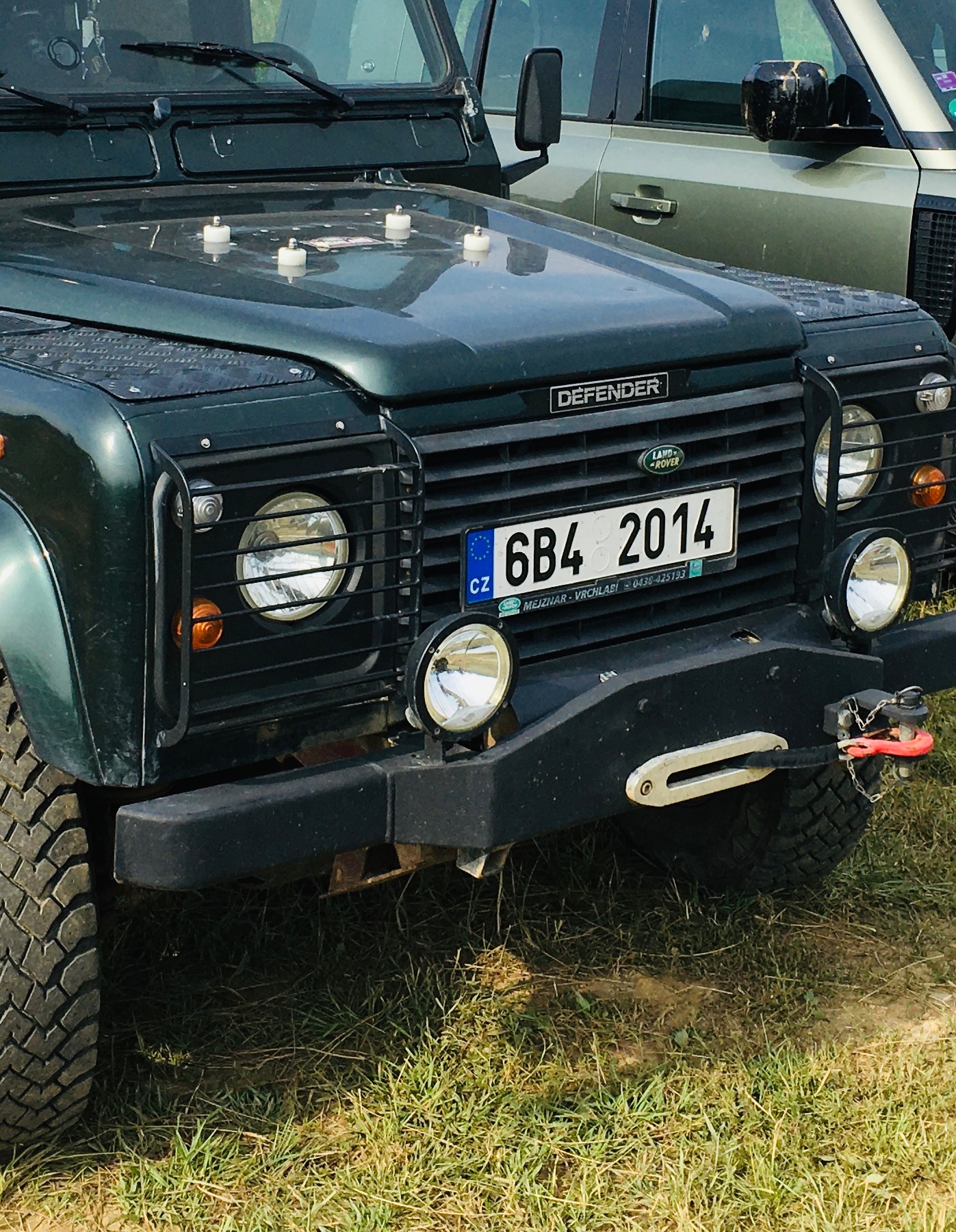

Asi nejjednodušší je něco takového…
https://allegro.cz/nabidka/drzak-led-sv ... 9189854233
Případně si nechat udělat něco “na zakázku” a navařit to na original kovový nárazník… tak jsem to udělal já… ale mám je 2ks světel… 4 se mně zdají moc :grin:

Ahoj. Při montáži na tento držák světla budou “před nárazníkem”… jestli to na STK projde nevím :grin:
Nicméně mně kamarád udělal z “jeklu” držák s dírou pro šroub světla. Pak jsme vzali svářečku a přivařili ho k nárazníku… drží to velmi pevně a je to tak, ze světla nárazník nepřesahují… sice to není klasicky rovný original nárazník ale i tam se da s pozici drzaku pohrát tak, aby světla nepřesahovala nárazník…

Nárazník s navijákem je originální výrobek a je zapsaný v TP od uvedeni auta do provozu. Na starého Defa jde i nyní dost věci do TP zapsat - v ČR to řeší HELPREG… jak je to na Slovensku netuším. Sám jsem si nechával zapsat další rozměry kol a ještě něco.
Světla - nikoho jsem se neptal a ten “jekl” tam jednoduše přivařil a vše hezky natřel takže to vypadá tak, že držák na světla tam je odjakživa - zapojeno je to tak, ze světla se při zapnutí dálkových světel nezapnou! Takže nikdo nemůže nic “brblat”… když chci aby se přídavná světla zapnula zároveň s dálkovými, musím “přepnout” spínač co je “schovaný pod volantem”… kdo o tom spínači neví, tak to nespustí…
