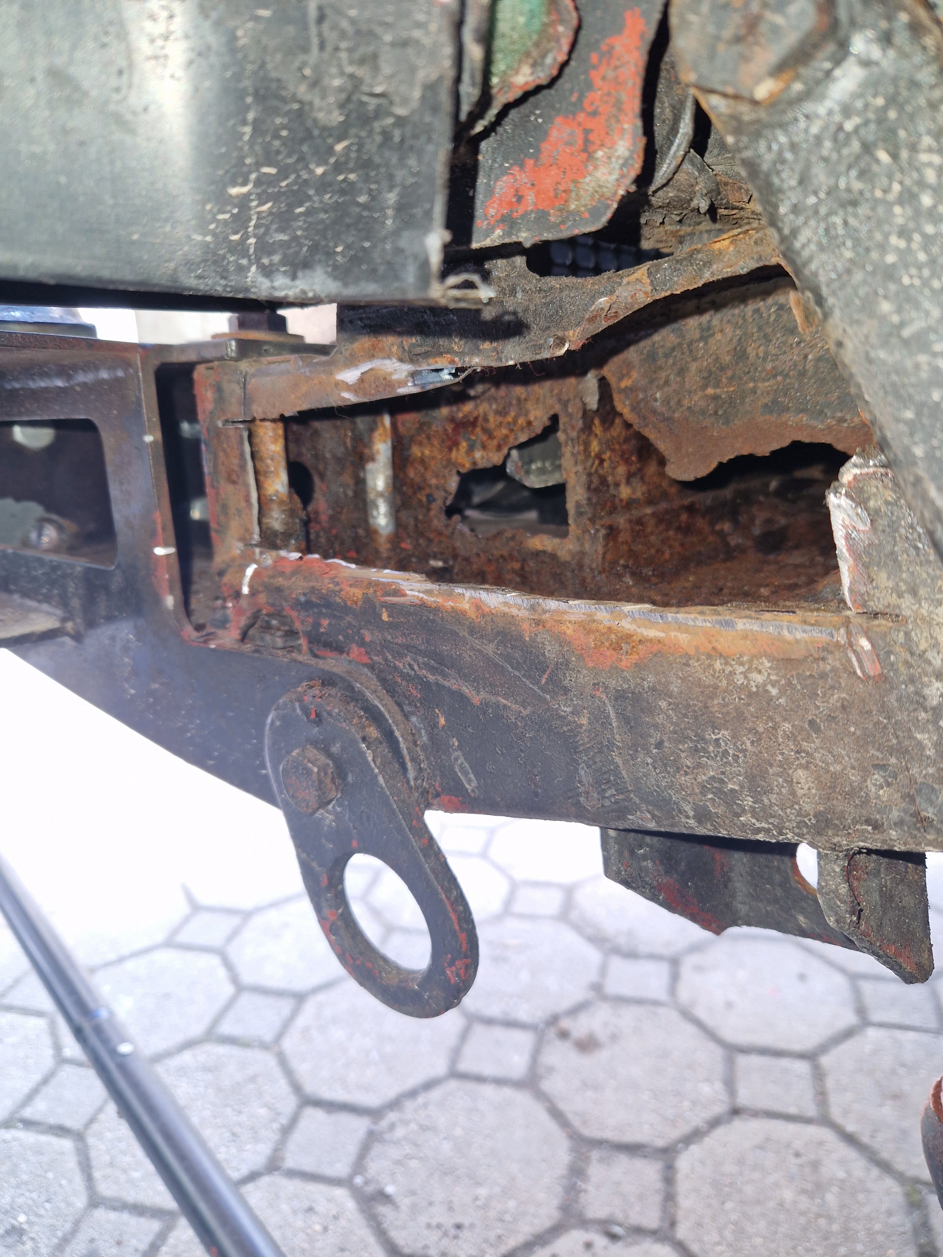

Zdravím, při kontrole vůle na kole jsem sundal plech, který
byl nasoplen na bok rohu a překvapení.
Tak nevim, jestli nový nebo oprava, boky posmrti, ale vrch a spodek je ok.
Vevařit pásovinu, nebo učko
s úchytem pro nárazník.
Snad se to povede.

Hlavně zjistit, kam až je to moc zrezlé a jak moc to bude nutné odstrojit, aby se k tomu dalo dostat flexou a svářečkou. Zvlášť k vnitřní straně rámu.
Na záplaty většinou stačí 3mm plech, pokud je k čemu přivařit.

Tak to jsem ještě neviděl :shock:
Ale pokud budeš chtít, tak nějaké předky rámů tu asi mám.

Někde tam bývá vyražené VIN. To je potřeba taky nějak podchytit.
