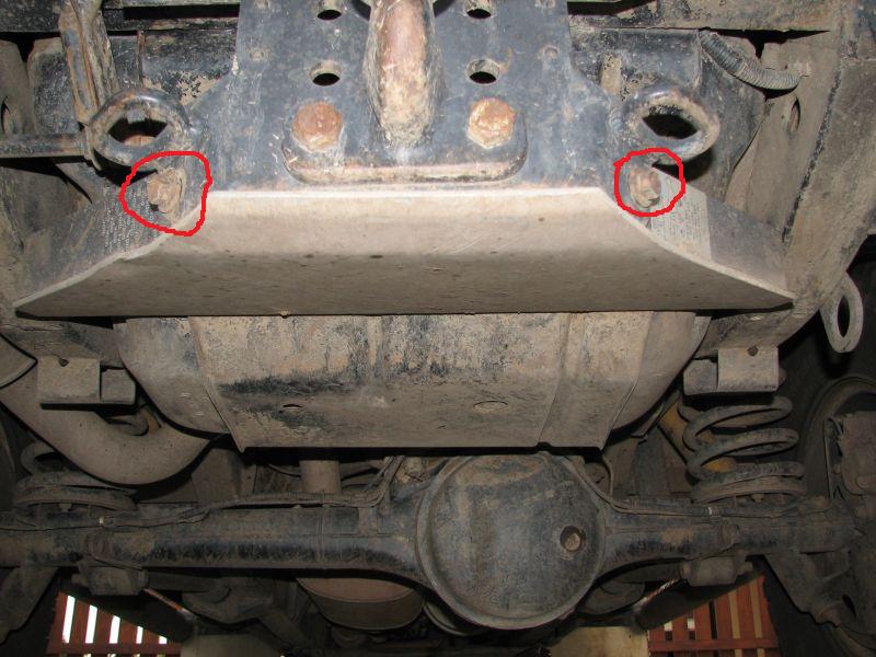

Dano, jak je to chyceno, nevidím šrouby, šlo by šroubovat do toho profilu co drží kouli?

Já je vidím, myslím že je to chyceno z boku Dano to asi potvrdí.

sloon píše:Já je vidím, myslím že je to chyceno z boku Dano to asi potvrdí.
... mas iba polovicnu pravdu. Ten druhy obrazok je spravne teda je to uchytene pod sruby, ktore idu cez ram tam kde su original tazne oka. Dalsie foto dodam.

DanoDEF píše:
Díky, chtěl bych to udělat tak asi jak to máš, nemá cenu vymýšlet vymyšlené, ovšem já bych to asi protáhl až dozadu za nádrž. Co myslíš?

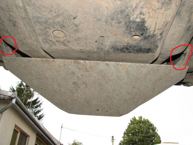

knedlousek píše:Co myslíš?
... no myslim, ze ak by to bolo vyrobene presne na dany typ ( napr. LubosM ) a z vhodnejsieho materialu trebars 8-10mm dural tak by to bolo zaujimave.
... ja to mam z oceloveho plechu a tym padom ak by to bolo pod nadrzou bolo by to tazke.
... za niekolko rokov pouzivania som necitil potrebu chranit aj nadrz ta je pomerne vysoko a chrani ju tiez plech
... neviem ako by odolaval dural mozno by potreboval nejake vystuzenie. Ten plech schytava slusne "rany" ale da sa nan spolahnut
... prikladam aj detail zadneho uchytenia ( snad to pochopis ako to tam je uchytene ) pod povodne sruby od "gule"
