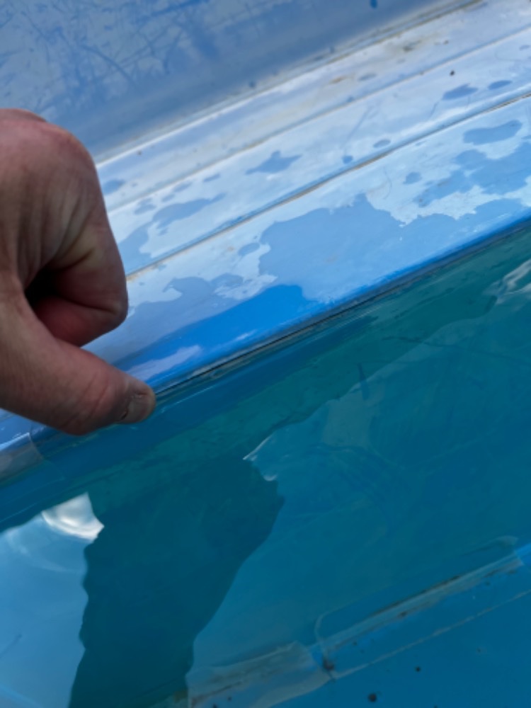

Vím, že lepení/utěsnění prasklin na starém polypropylenu je velký problem… nicméně by se mezi námi mohl objevit někdo, kdo se o to pokusil a byl úspěšný… jedná se mně o zalepeni/utěsnění horizontálních prasklin v původně “svařovaném” polypropylenu na schodech v bazénu. Praskliny jsou do 1mm… budu rád za rady, tipy a další “kouzla” co by mohly vést k úspěchu… díky.

Pánové zatím děkuji za tipy… svařování bazénáři nechtějí řešit - prý je už plast moc “starý” a nemá původní vlastnosti… nebo se jim do toho nechce. Na záplatu kouknu. Přidám i foto “prasklin”.

Jak moc je to popraskané a celkový stav zbytku? Nebylo by lepší celý bazén nechat vyfoliovat, než ho postupně látat? Nebo je ten problém jen na schodech? :wink:

Lukasino píše: 11 dub 2024 20:50 Jak moc je to popraskané a celkový stav zbytku? Nebylo by lepší celý bazén nechat vyfoliovat, než ho postupně látat? Nebo je ten problém jen na schodech? :wink:
Bazén je dělaný před cca 16ti roky. Je udělaný “chytře” - cely obvod je z jednoho pásu. Dno z jednoho kusu… více “svárů” je tedy jen v okolí schodů… a ty jsou jen 2 a pak “velký”… prasklina je pouze v horizontálním spoji u jednoho schodu cca 20cm a je prakticky “vlasová” - fakt tenká. Zítra zkusím nafotit…

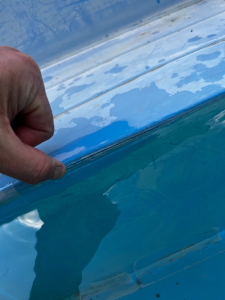

#11 Příspěvek od jareku » 11 dub 2024 21:20
Fotku jsem našel v e-mail co jsem posílal borcovi, co svařuje plasty… jako rozbité střešní boxy a pod.

:hmm: až to budeš lepit , svařovat , či nějak jinak flastrovat , tak je radno na koncich těch prasklin vyvrtat malou dirku (tak prům. 1-2mm),aby se prasklina dál nešířila . ale klidně mě neposlouchej :mrgreen:

Ono je to v rožku... svařit, aby se to mechanicky spojilo, dalo srovnat, nebyly tam ostré hrany a bylo na co plošně lepit a přeplátovat, aby to udrželo těsnost a nepopraskalo to znovu, protože to v tom místě mechanicky pracuje. Lepení bez přeplátování podle mě nemá šanci, i kvůli degradovanému materiálu. Jenom přeplátování bude namáhané na okrajích těch prasklin. Přeplátovat celou hranu schodku, a nejenom tohoto prasklého, ale i ostatních, budou praskat stejně. Při to svařování bych zvážil vyztužení nerezovou síťkou zapuštěnou za tepla do tohoto materiálu, aby to ten roh drželo pohromadě. On se ten plast mohl časem i trošku smrsknout a tím je víc pod mechanickým napětím.
