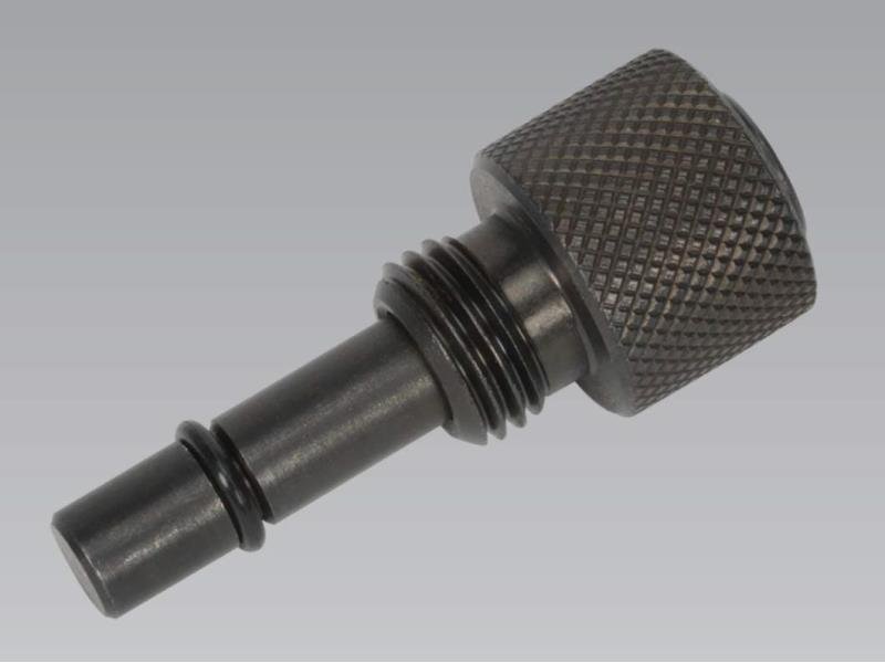

Dělám dvoustovky a třístovky už pětadvacet let a nikdy jsem na povolení řemenice nepotřeboval nic jiného než dát kolek do setrváku do díry na místě aretace horní úvrati.
Kolek je vyrobený ze šroubu se závitem M14x1.5 kterej se našroubuje dole do příruby převodovky.
Je provrtaný 8mm a strkám tam normální pevnostní šroub M8 na konci osoustružený (stačil by obrousit) na průměr otvoru v setrváku, který je myslím 7mm.
Na obrázku je profi kolek, který mám taky, ale jsem zvyklý na svůj výtvor.

Land Jirka píše: 07 dub 2024 20:09 Dělám dvoustovky a třístovky už pětadvacet let a nikdy jsem na povolení řemenice nepotřeboval nic jiného než dát kolek do setrváku do díry na místě aretace horní úvrati.
Díky za profi pohled - zkušenost👍🙏🏻 Jen mám trochu obavu, že se nedostanu k díře na dolní straně příruby převodovky - ta 200vka je totiž v Series 3 a překáží tam crossmember.
Není to asi obvyklý problém, ale dám určitě vědět jak to nakonec dopadlo 👍
