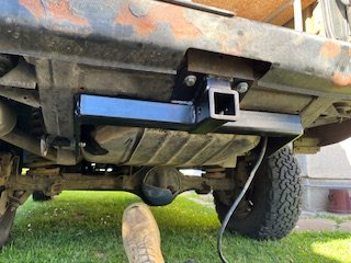

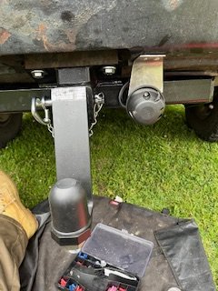

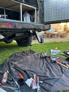

Ahojte, potrebujem "zlegalizovat" tazne na D1, auto bol dovoz z talianska a v papieroch mam zapisane tazne 2000kg (auto mam uz od 2017 a zistil som to minuly rok :D)
ja som ho menil za "americke" tazne 2" z paddocku (na stk neriesili), potreboval by som nejako docielit aby som mal v papieroch 3500kg, keby nahodou nejaka kontrola bola.
viete mi niekto poradit? (celkova vaha jazdnej supravy je zapisana spravne)
Od asi 2022 uz na DI pri zapise tazneho netreba protokol o odbornej montazi ale potrebujem jedno z
a) homologizácia spájacieho zariadenia,
b) národné typové schválenie spájacieho zariadenia vydané orgánom v SR,
c) potvrdenie, ktoré vydal výrobca vozidla alebo zástupca výrobcu vozidla,
to tazne z paddocku neni v EU homologizovane, nema stitok, ale gula ma aj nejaky papier k nej mam ale je tam pisane iba zatazenie kolme tusim 150kg
stacilo by im tam buchnut jeden z tych papierov (a/b/c)? mate niekto taky papier?
prikladam aj foto:
povodne
nove

To US tažné podle mě homologaci nemá vůbec. V UK jsou na to trošku jiné podmínky. Co zkusit nahodit origo tažné, takové ke kterému jsou oriho papíry/manuál, vyřešit techničák, a potom.už si dělej co chceš.
Re: Tazne D1 - zapis/zmena?
#4 Příspěvek od MadTom » 26 bře 2024 16:51
Jestli to na fotce je italské tažné, tak něco podobného mám na D2, taky italské, ale na 3,5t. Je to tuším Elebi. Možná k tomu bude něco na webu.

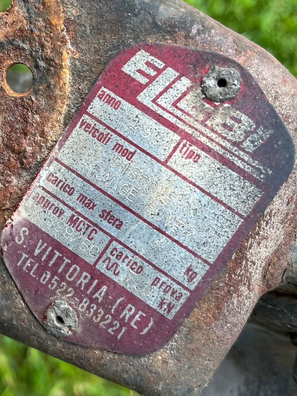

Maš tam štítek? Typ 28022 byl jen do 2000 kg.

P0399b0

7.0 kN, to jsou ty 2 tunové, 3,5t má 15,5kN

A typ je italsky "tipo" :mrk tam máš i napsané 28022 - což je jejich verze tažného, které umělo do max. 2000kg, záleželo i na váze vozidla, u Range to umělo dokonce dle verze jen 1700 Kg.
