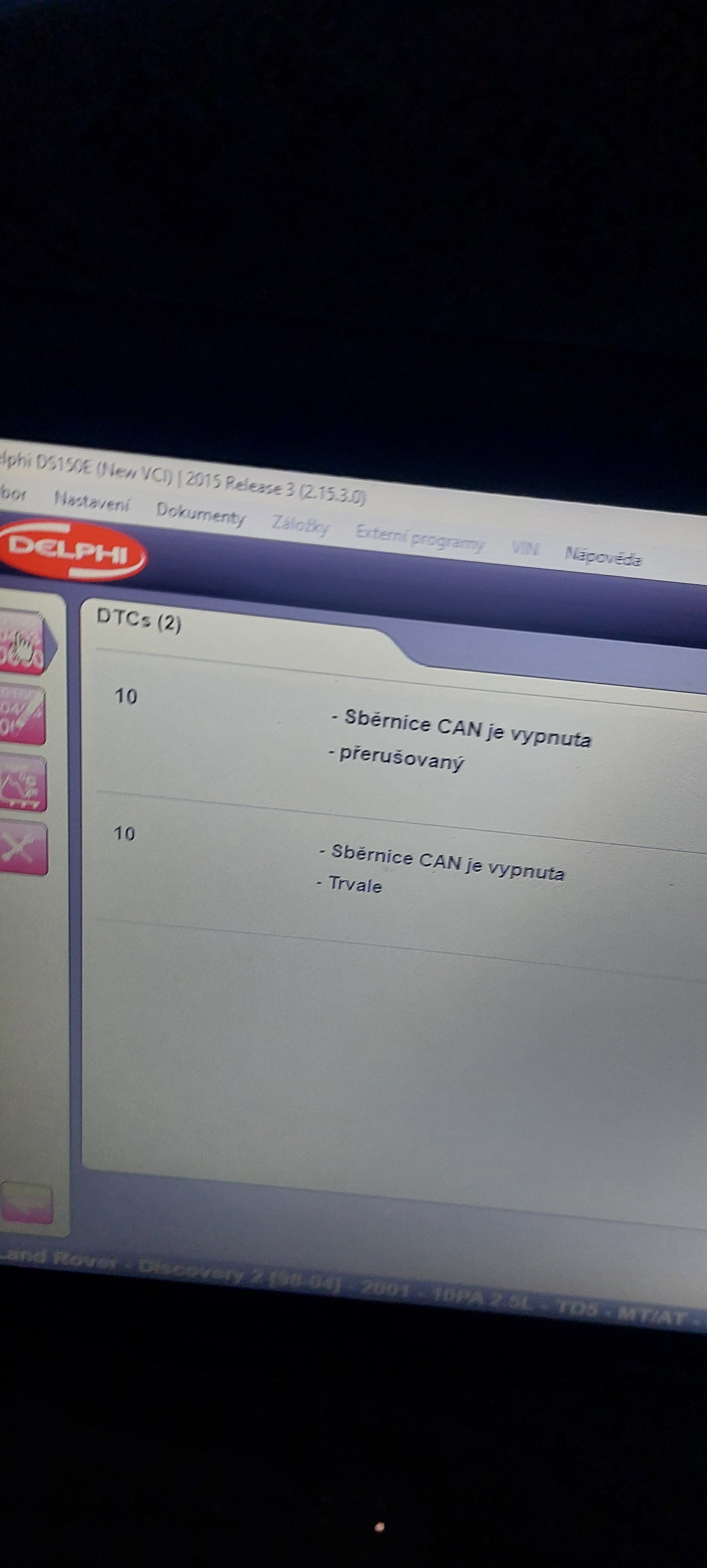

Ahoj, řeším proč mi pořád vyskakuje na diagnostice chyba sběrnice Can je vypnuta. Kabely mezi jednotkami sem dnes propípaval a zdá se že jsou v pořádku. Neví někdo v čem by mohl být ještě problém? Auto normálně jede.

Dnes jsem tam zkusil dát tu původní mrtvou váhu vzduchu a Can chyba nevyskočila vůbec. Napadá ještě někoho něco než pojedu na diagnostiku?
