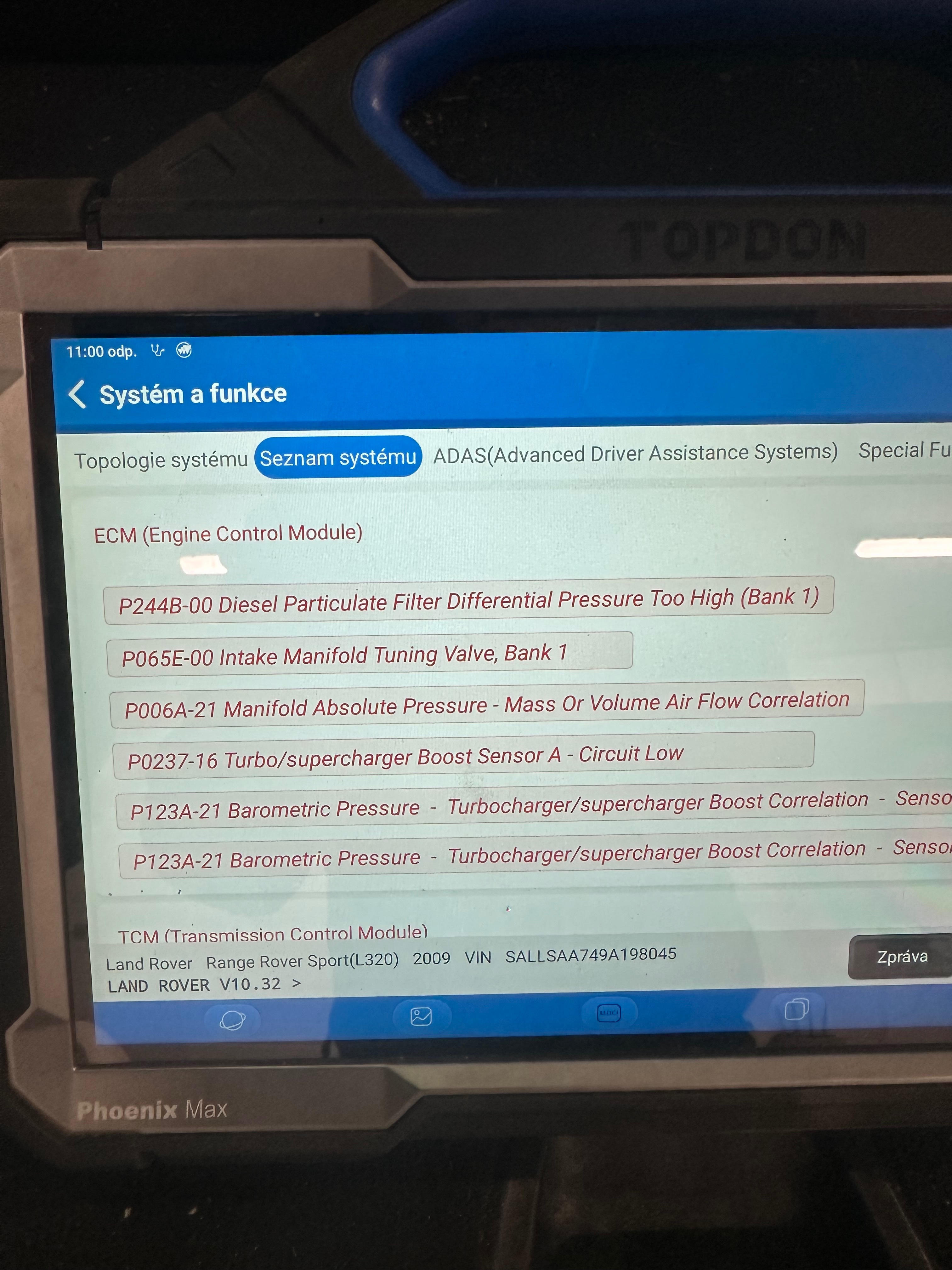

Zdravím, jdu si pro radu za moudřejšími. Auto Sport 3.6 TDV8 L320 po servisu sání (podfukovalo). Auto jede krásně hladce bez problému, ale jednou za pár km skáče dpf full plus engine system fault někdy zvlášť, někdy obojí. U dpf dle mého vadné čidlo dpf, podle všeho je totiž čisté.. Přikládám v příloze výpis chyb na dia, otázka zní ,,Vidíte v některých bodech souvislosti?” Přiznávám sám, že ani nevím jak rozlišit ,,bank 1” a ,,senzor A” Děkuji za každou radu.

Ty chyby tam jsou i po výměně víka? Protože i DPF souvisí se směsí samozřejmě.
Bank 1, sensor A, to by vše měla být pravá strana motoru (před spolujezdcem).

1 chyba je plné DPF nebo prasknuté hadičky k čidlu jak jezdíš dlouhé trasy?
2 klapka v propojení Banků v sání zkotrolovat podtlaky a ventil
3-6 je netěsnost v sání.
