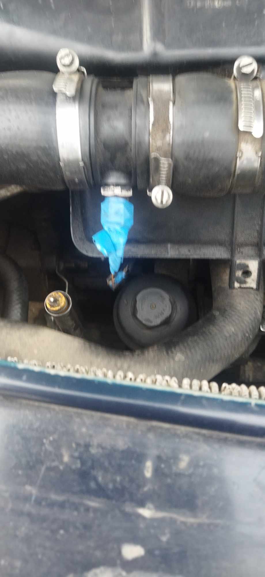

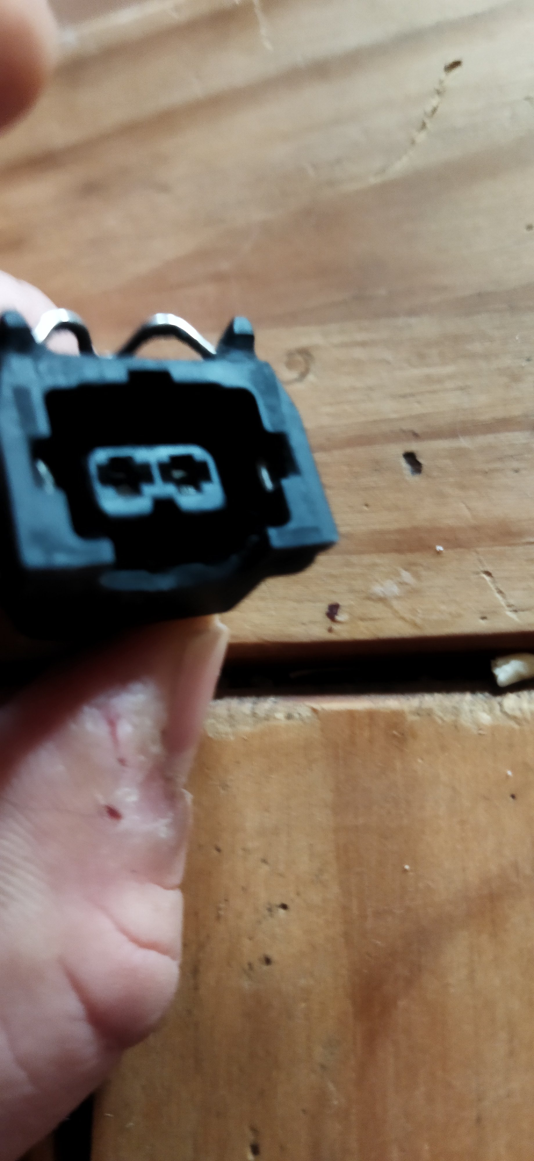

Zdravím vás,viete mi prosím vás poradiť kde by sa dali zohnat a aké piny idú do tejto koncovky?
Poprípade nemá niekto takúto koncovku aj s káblom na predaj?
Jedná sa o freelander td4 82kw 2005
Vopred ďakujem za ochotu

Ahoj, je to konektor typu JT (Junior Timer) popř. JPT (Junior Power Timer). Dají se koupit celé i po dílech.
https://obchod.autoelektrika.cz/cs/kata ... 59~469~510
https://www.elancar.cz/konektor-jpt-2-pin-1066466.html

V praxi to beru z vraků, vždy s kouskem kabelu. S trochou snahy se dá najít i takový, který bude mít stejné barvy drátů. Ona většinou stejně nestačí délka zbylého kabelu v autě a musí se prodlužovat.

Ahoj,skúšal som u nás po vrakoviskach ale nič som nezohnali. Každopádne ti veľmi pekne ďakujem za pomoc a ochotu.
