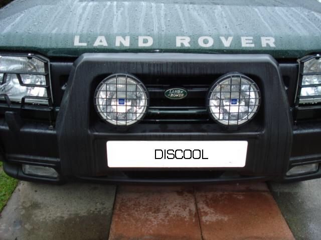

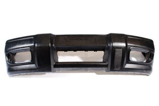

Ahoj mám dotaz naskytla se příležitost pořídit si A bar originál land rover + světla dotaz zní jde naistalovat na narazník který tímto A barem nebyl vybaven jedná se o auto D2 předfacelift fotky jsou z netu ale jedná se o ty samé věci a ještě asi se to musí zapsat do techničáku ? děkuji za rady.

Tak na první foto je nárazník z D2, ale na druhé je to D1. :wink:
Jinak ano, pokud je to oboje z D2, ne jak ty fotky, tak tam samozřejmě půjde. Akorát asi budeš muset udělat díry nebo výřezy.

děkuji za odpovědi jo a s provrtáním nárazníku jsem počítal tak zkusím a uvidíme.
