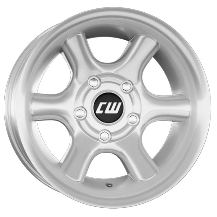

já tam teď mám krásné Borbety s ET5 (viz obrázek), sice stříbrné, ale to by se dalo přelakovat na černou. jenže to zatížení je dost nízké, dle toho, co jsem dohledal – jen 950 kg :( tak nevím, no. na 110 asi ještě OK, ale teď na 130 i když nemám nic naloženého, tak jenom ta nádstavba na korbě váží přes 200 kg si myslím...
takže zvažuju buď 1) tyto borbety přelakovat a srat na zatížení. nebo 2) koupit něco z tohoto:
https://www.mm-4x4.com/wolf-style-steel ... 7198-p.asp
https://www.lr4x4shop.sk/eshop/produkt/ ... ernabiela/
nebo 3) co kdo nabídne tady na fóru :) a konečně 4) sehnat origo wolfy ET20 a doufat, že to bude fungovat i s 255/85 aniž bych kvůli tristnímu rejdu msel kamkoliv najíždět na třikrát...
co radíte, kluci? :)

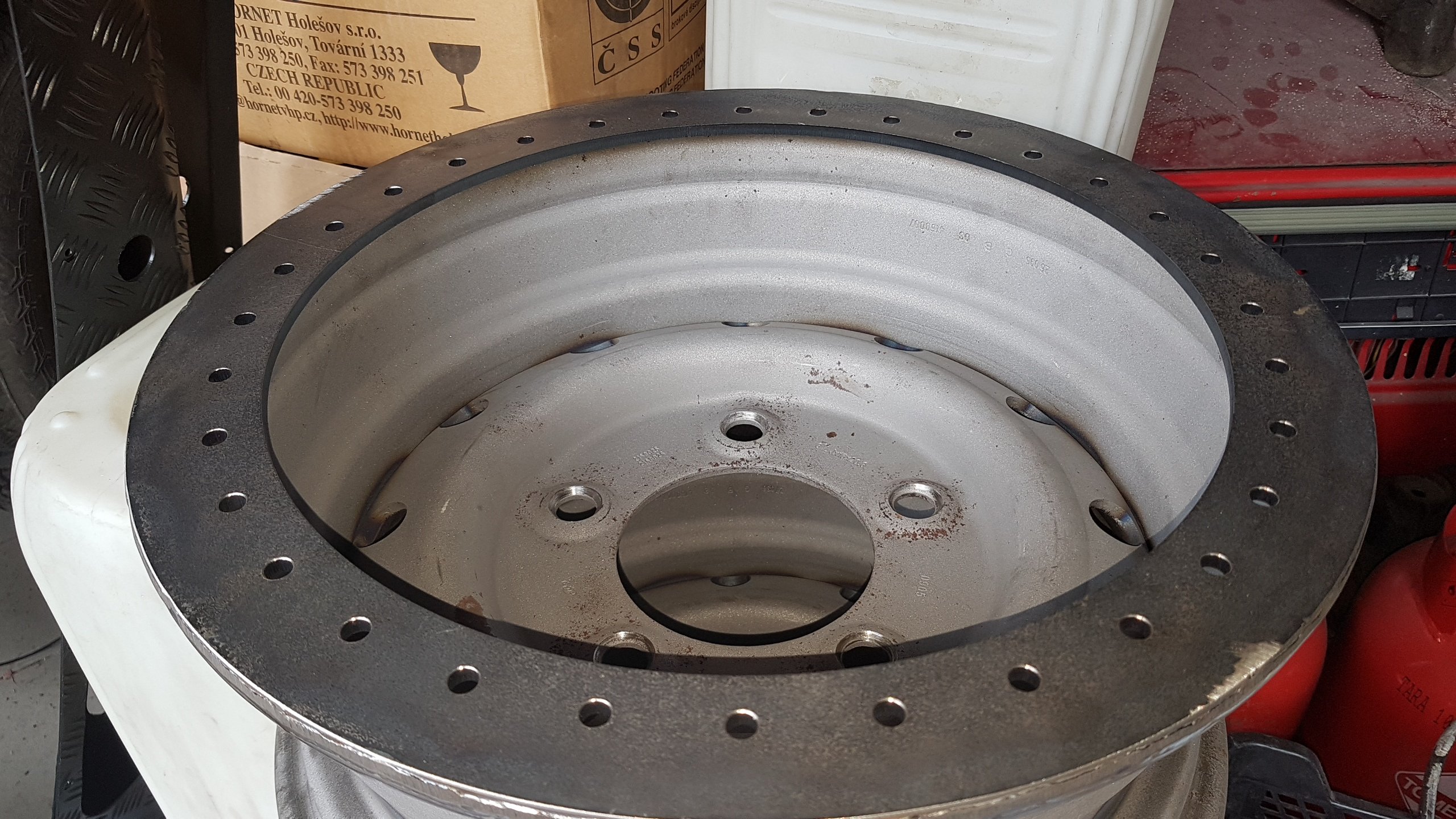

Tak na neorigo Wolfy pozor, můžou bejt vyrobené z nočníkové ocele. Jedny ET0 jsem měl a rozhodně nedoporučuju!!!
Nakonec jsem koupil originály a převařil je na ET dle potřeby.

Já si převaření dělal sám, respektive sehnal jsem soustružníka s velkým soustruhem a nechal je rozpíchnout. Středy jsou v tom naražený a drží samy, takže jsem si je naladil na potřebné ET -27,5 při nasazeném disku na nápravě. Pak postupně křížem poheftoval při neustálé kontrole na nasazeném disku jestli to někam neuhlo. Takže styl smrk, smrk, nandat kolo, zkontroloval jestli nehází v obou směrech, sundat kolo, zase smrk, smrk a tak pořád dokola. A pak jsem zašel za známým svářečem kterej mi to pořádnou svářečkou opatrně na střídačku křížem objel dokola. A výsledek sice hromada práce, ale skoro nehážou, rozhodně podstatně méně než originál Wolf z fabriky. A pro jistotu jsem si je před povrchovkou nechal zkontrolovat v pneuservisu jestli je vše v pořádku. A protože mám hodně mínusové ET, tak jsem musel límce otočit, zavařit původní díry na ventilky a z druhé strany vyvrtat nové. :Pohoda:
Jo jestli si dobře vzpomínám tak mi tuto službu před pár lety nabízem Eliot, ale nevím jestli to ještě platí.

To chápu, ale je to bohužel jediná možnost když se chceš spolehnout na to že to bude udělaný dobře. :mrgreen:
