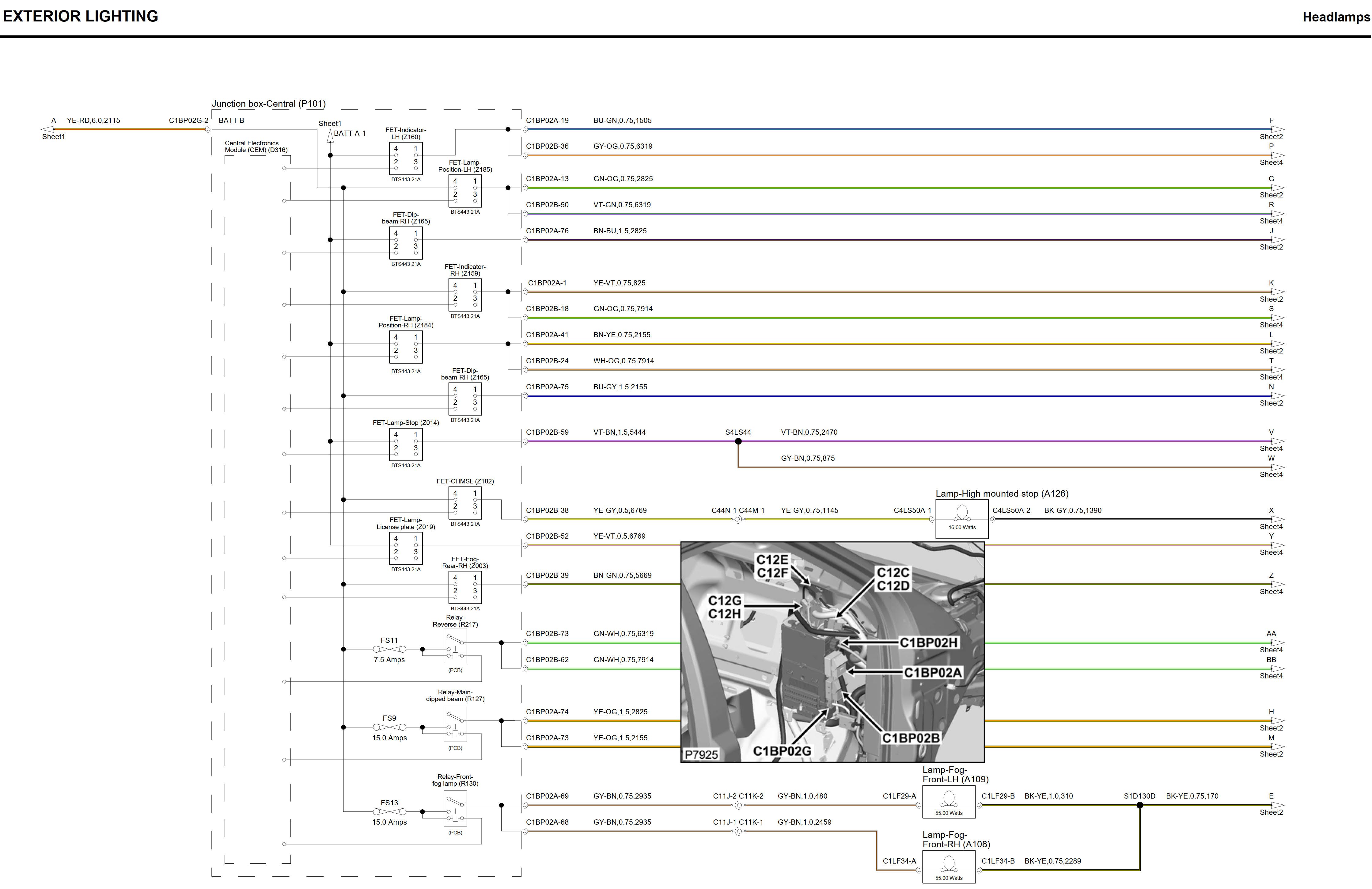

A co pojistka č.9 v pojistkovce v kabině ? Je společná pro levou i pravou stranu dálkových. Společné je i relé, jenže to už je součástí plošného spoje pojistkovky stejně jako řídící modul. Když už proběhla výměna vypínače a nic (předpoklad je že byl nový nebo bezpečně funkční), tak zkusit mimo pojistku ještě konektory, kabeláž,... a pak holt tu pojistkovku

- Který svazek jde na světla nemá někdo schéma a které relé je na dalkové ani mlhovky nejdou.

No, když nejdou ani mlhovky, tak to vypadá na nějakého společného pachatele, např. kabeláž mezi pojistkovkou a páčkou. Na jednom anglofóru sem četl, že hned několik lidí při podobné závadě našlo překlesaný kablík hned u pojistkovky. Možná je to tam někde ostře zalomené nebo to tlačí o nějakou hranu. Někdo tam taky našel překlesaný vodič na svazku co vede pod baterkou.
To relé budeš muset vystopovat proměřením od výstupního pinu na konektoru. Výstup z relé od dálkových i mlhovek jde na konektor C1BP02A, což by měl být ten zelený.
Když už jsi to takhle vyndal, tak prosím udělěj více fotek, třeba detaily i konektorů a osazení desek. To se může hodit i jiným. A tohle je vzácná příležitost, když už jsi to vymordoval ven

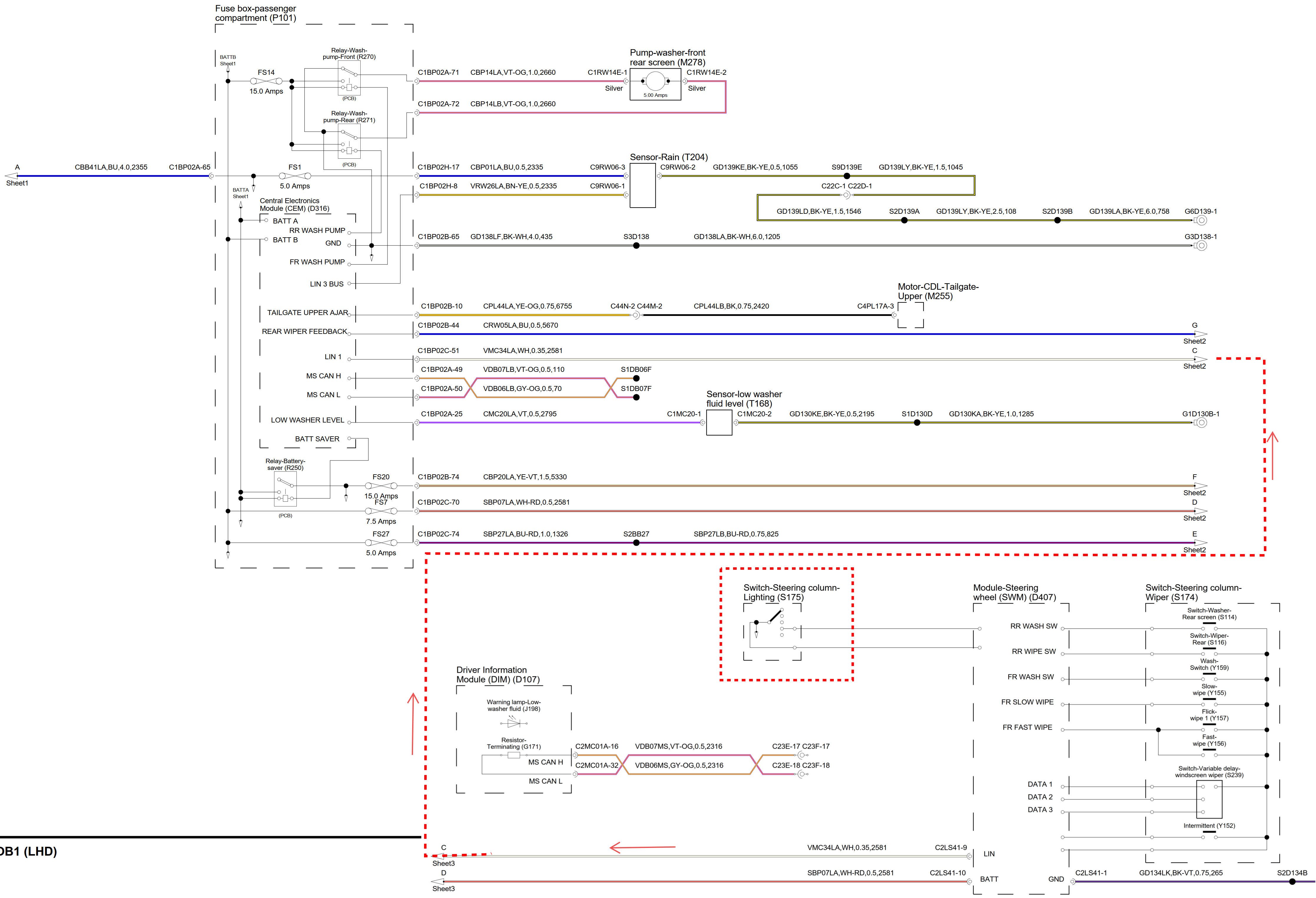

Signály mezi páčkou a ŘJ v pojistkovce probíhají po sběrnici (LIN BUS). Vedou do konektoru C1BP02C, to by měl být ten spodní - modrý.
Todle zatím vypadá spíš na problém v kabelech/konektorech než v relé. Ještě můžeš zkontrolovat letované spoje na plošňáku, hlavně kolem konektorů.

Teď jsem si uvědomil, že ten obrázek se spínačem je špatně - D183 je hlavní spínač světel na palubce. Z něj jsou ovládaný i mlhovky, dálkovky jsou samozřejmě z páčky... ta je zakreslená jen symbolicky u řídícího modulu na volantu.
Ale komunikuje to postejný lince. Takže jestli fungují stěrače a blinkry, tak linka i modul jsou v pořádku. Páčku světel jsi dal novou takže ta by to taky dělat neměla. Leda by to byl problém na plošňáku mezi páčkou a procesorem někde na té řídící desce pod volantem..
