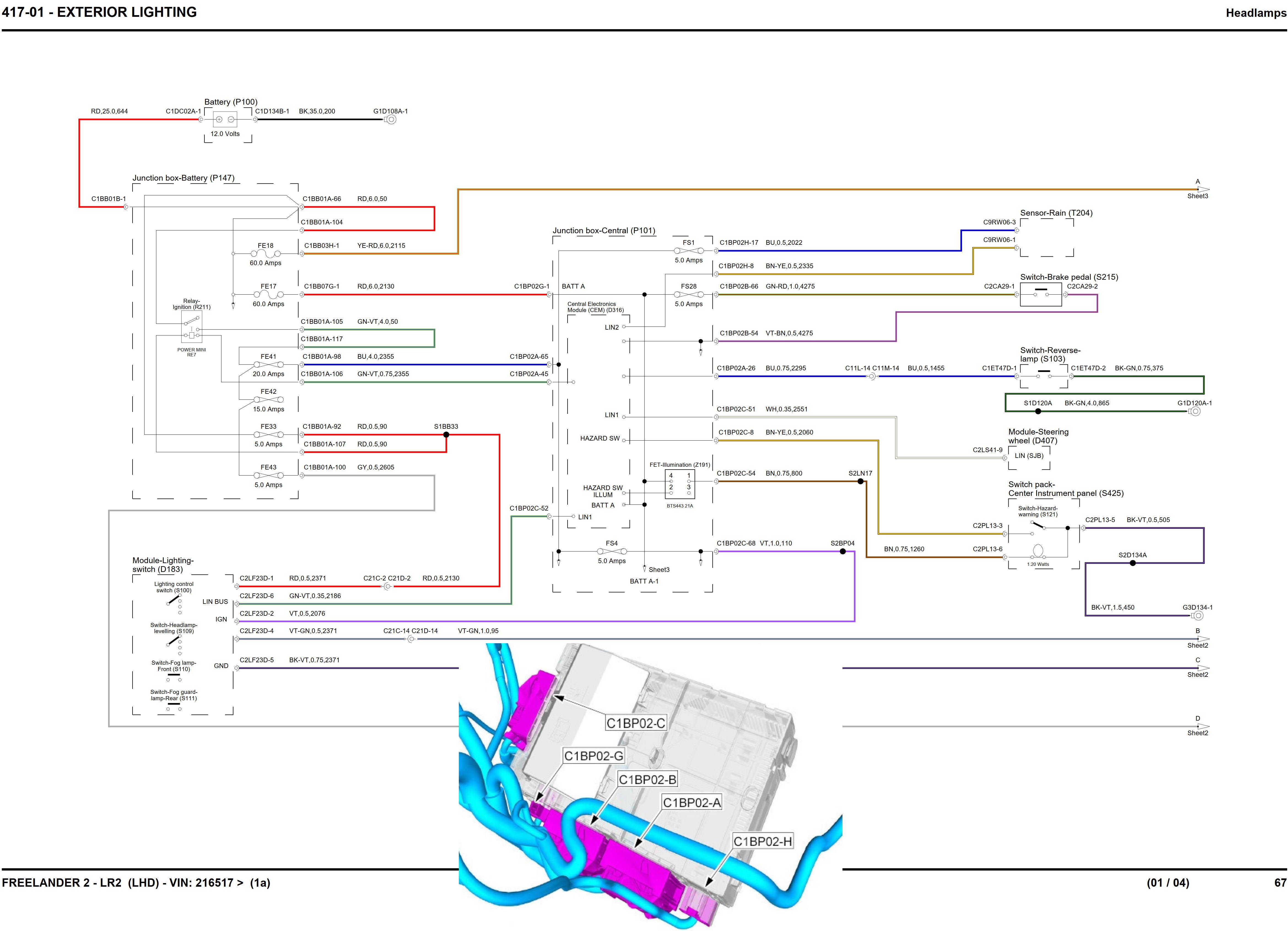

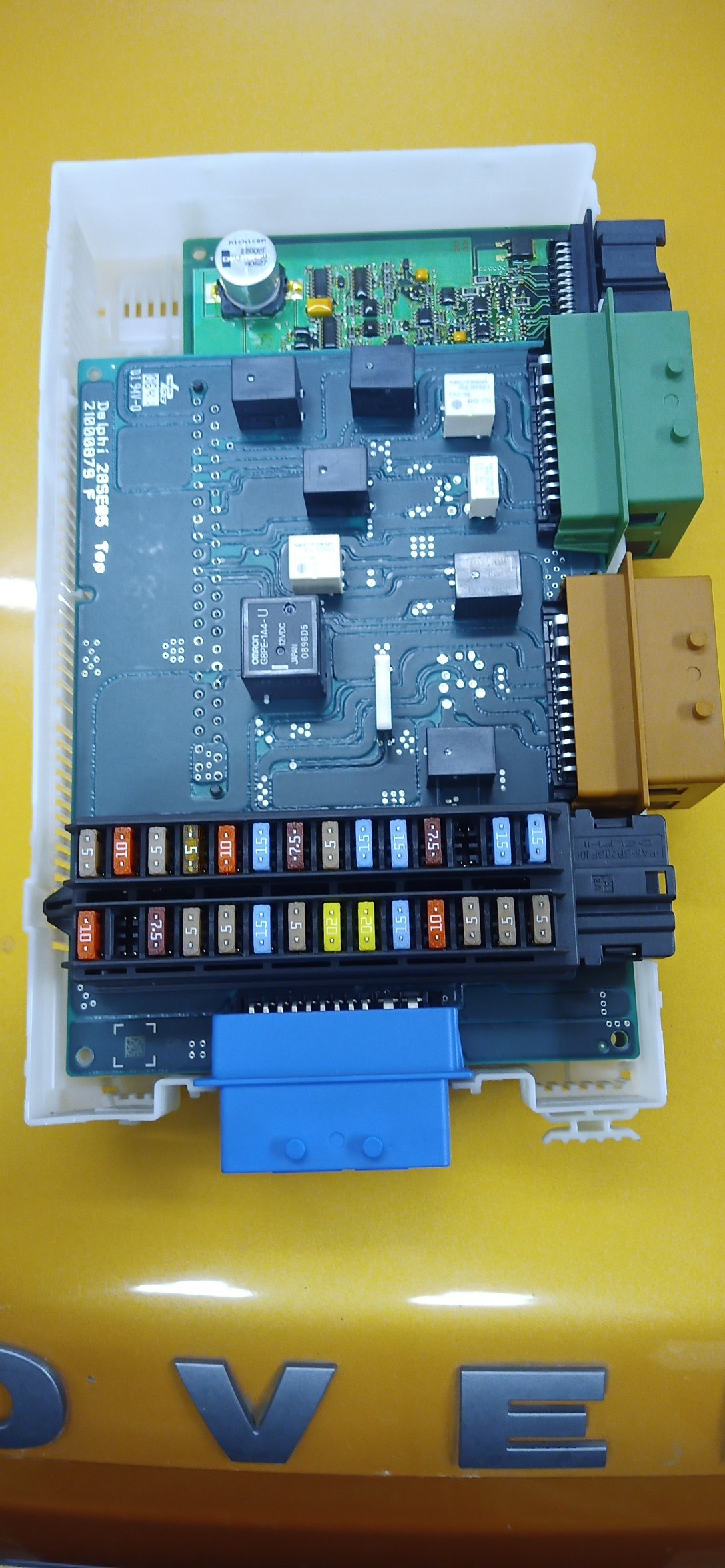

No, když nejdou ani mlhovky, tak to vypadá na nějakého společného pachatele, např. kabeláž mezi pojistkovkou a páčkou. Na jednom anglofóru sem četl, že hned několik lidí při podobné závadě našlo překlesaný kablík hned u pojistkovky. Možná je to tam někde ostře zalomené nebo to tlačí o nějakou hranu. Někdo tam taky našel překlesaný vodič na svazku co vede pod baterkou.

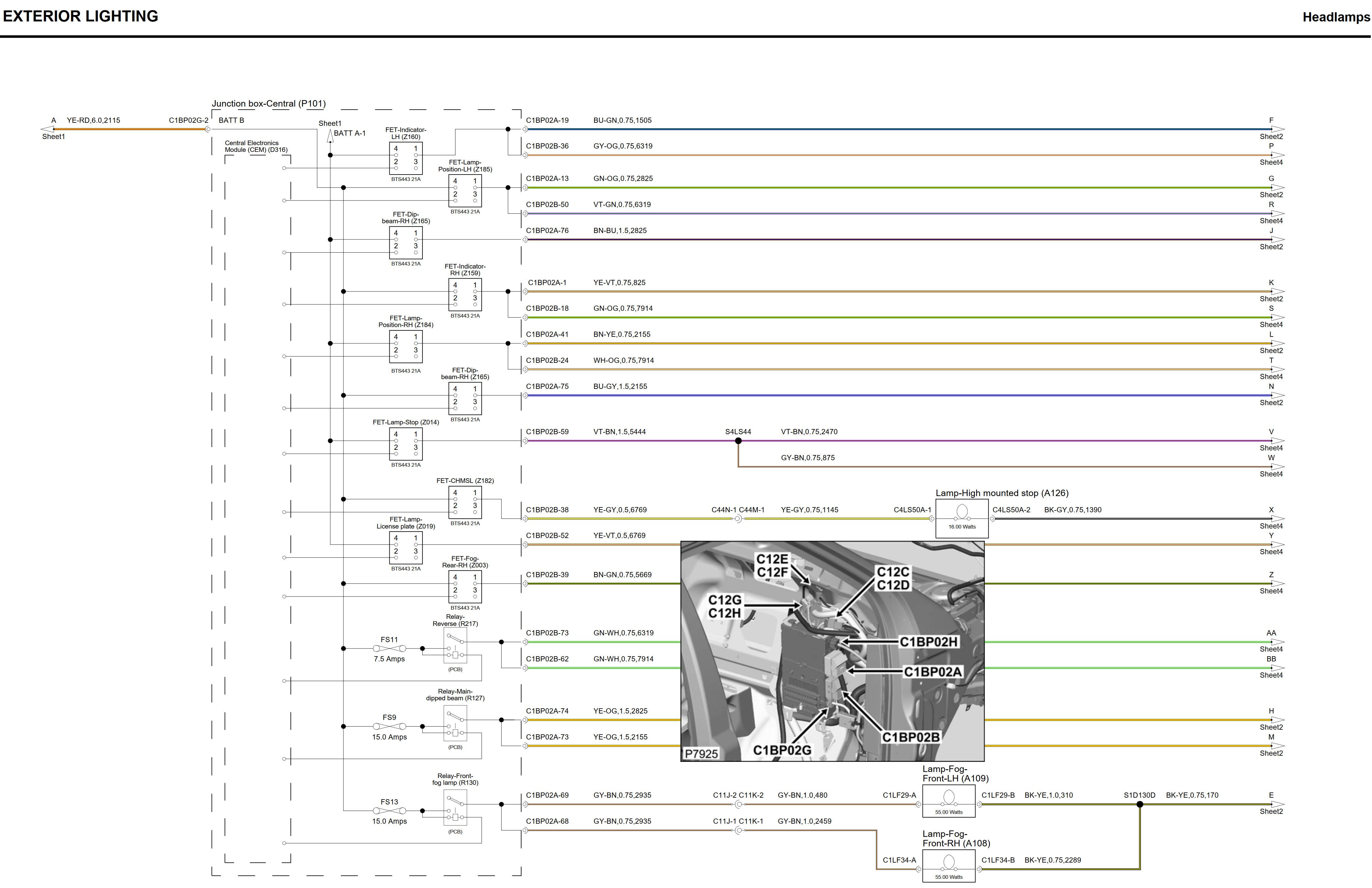

To relé budeš muset vystopovat proměřením od výstupního pinu na konektoru. Výstup z relé od dálkových i mlhovek jde na konektor C1BP02A, což by měl být ten zelený.

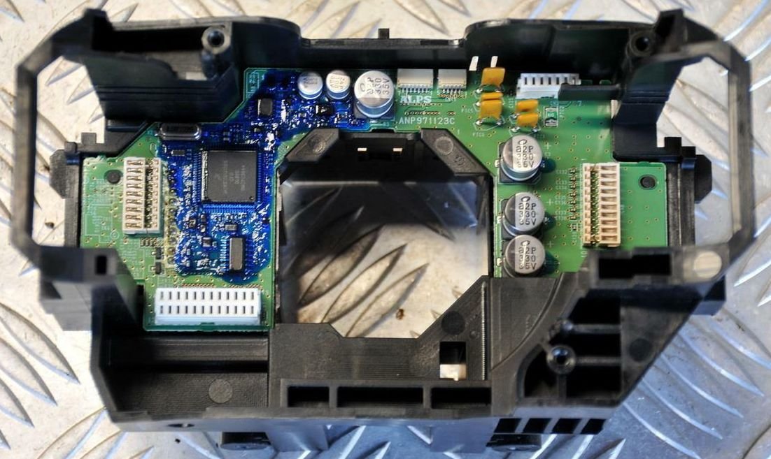

Když už jsi to takhle vyndal, tak prosím udělěj více fotek, třeba detaily i konektorů a osazení desek. To se může hodit i jiným. A tohle je vzácná příležitost, když už jsi to vymordoval ven

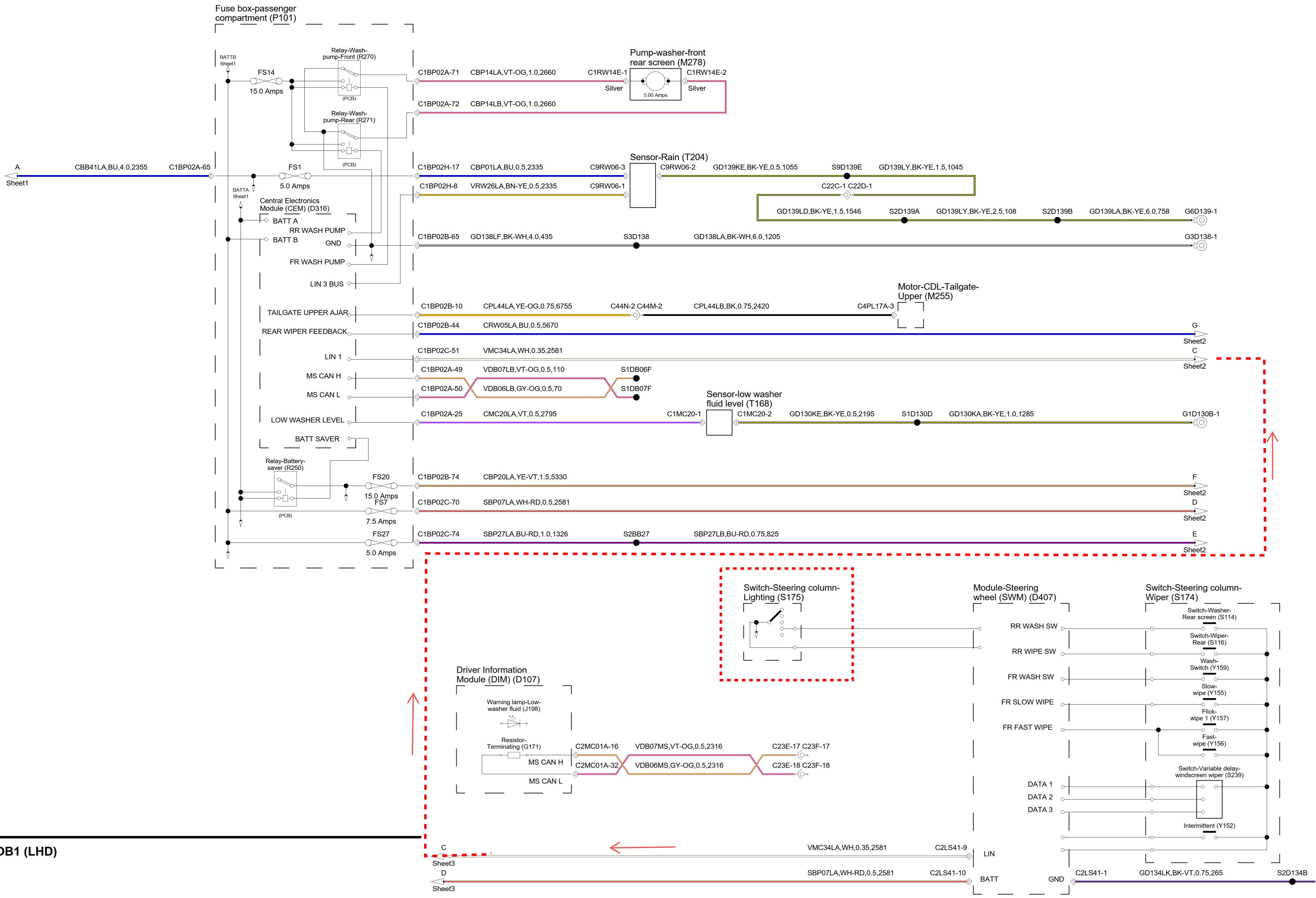

Signály mezi páčkou a ŘJ v pojistkovce probíhají po sběrnici (LIN BUS). Vedou do konektoru C1BP02C, to by měl být ten spodní - modrý.
Todle zatím vypadá spíš na problém v kabelech/konektorech než v relé. Ještě můžeš zkontrolovat letované spoje na plošňáku, hlavně kolem konektorů.

Teď jsem si uvědomil, že ten obrázek se spínačem je špatně - D183 je hlavní spínač světel na palubce. Z něj jsou ovládaný i mlhovky, dálkovky jsou samozřejmě z páčky... ta je zakreslená jen symbolicky u řídícího modulu na volantu.
Ale komunikuje to postejný lince. Takže jestli fungují stěrače a blinkry, tak linka i modul jsou v pořádku. Páčku světel jsi dal novou takže ta by to taky dělat neměla. Leda by to byl problém na plošňáku mezi páčkou a procesorem někde na té řídící desce pod volantem..
A světelná houkačka (probliknutí dálkovýma) funguje teda normálně ? Se zapnutým i vypnutým zapalováním se rozvítí dálkovky? (V tom prvním příspěvku se v tom nějak ztrácím). Protože jestli ano, tak to znamená že i výstupní okruh dálkových funguje - relé, dráty, lampy
Taky je divný, že nejdou mlhovky, který jsou ovládaný z jinýho místa. A že by na desce pojistkovky selhaly hned dva okruhy je podle málo pravděpodobný.

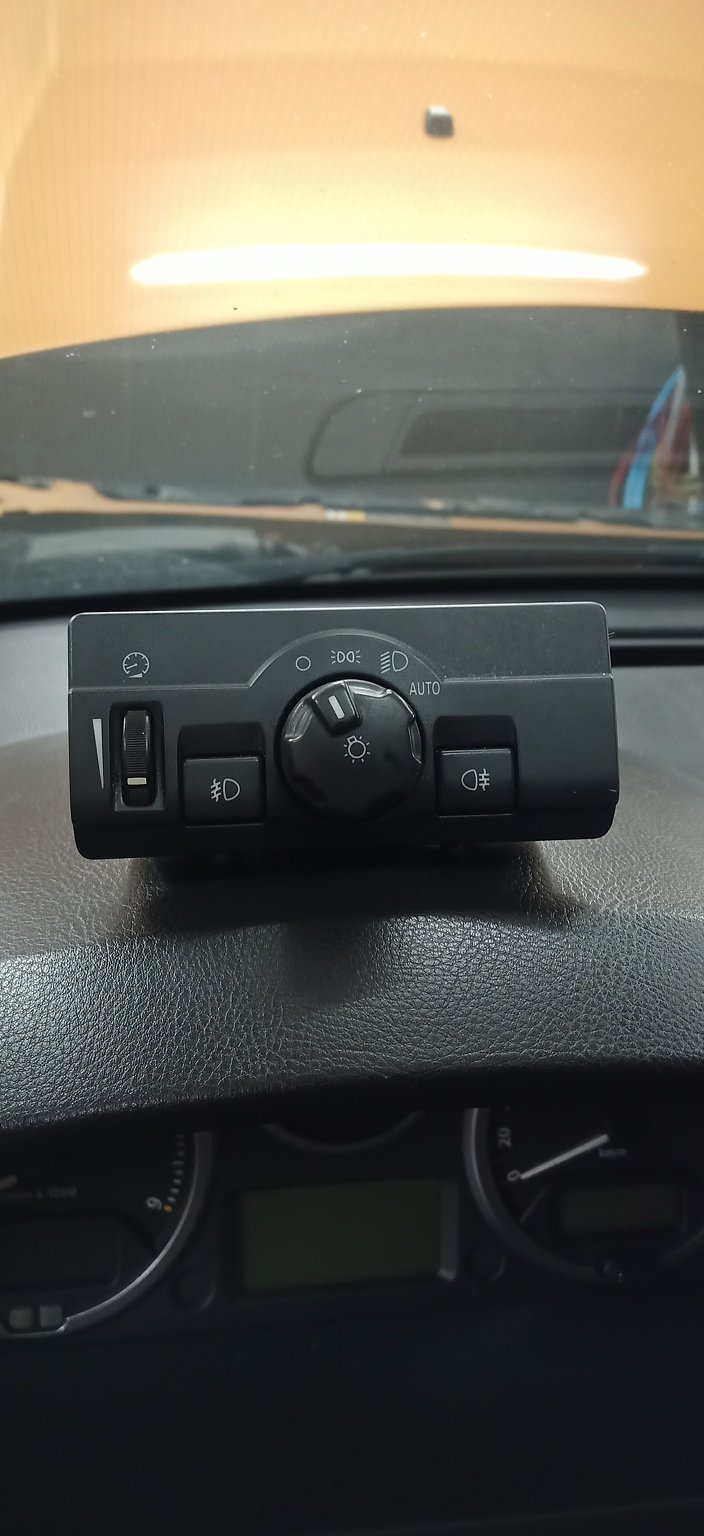

Pavel píše: 18 pro 2023 13:32 Kluci světelná houkačka nefunguje. pouze při vypnutém zapalování houkačka sepne potkávací světla follow home které se po chvilce vypne. Vypínač světel nereaguje vůbec na nic.
Aha, takže ten vypínač světel o jehož výměně mluvíš v prvním příspěvku a který nereaguje na nic je tedy ten hlavní vypínač světel (modul) vedle volantu (ten na obrysovky, potkávačky,..). Páčku dálkových/blinkrů jsi zatím neměnil ?
Bych pro začátek zkontroloval jestli jde do to hlavního vypínače světel napájení - ve schématu na konektoru C2LF23D pin 1. A na pinu 2 by měl být po zapnutí klíčku signál 12V což je info o zapnutém zapalování.
A nebo jinak, funguje u toho hlavního vypínače aspoň podsvícení ? A funguje třeba aspoň ovládání intenzity podsvícení přístrojovky nebo naklápění světlometů ?

V tom hlavním vypínači v pinu 1 a 2 vedle sebe je 12V. Intenzita podsvícení přístrojovky nefunguje ani sám nesvítí.vypínač mám druhý zkoušel jsem ho i na druhém autě a funguje.nic se nemění při jakékoliv poloze.
Re: Freelander ll nejdou dálkové světla
Auto hned po zasunutí klíčku pípá. A můžu točit s vypínačem beze změny.
