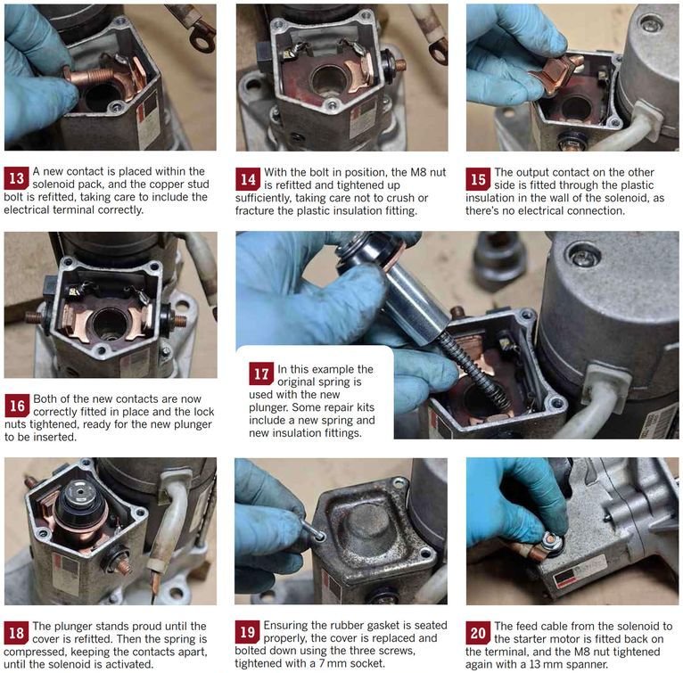

od Tazik1992
Tady je kdyžtak animovaný návod. Kdysi jsem to vygůglil v rámci příprav na Defa :grin: Na tisk to moc kvalitní asi není, ale na obrazovce to ujde.
Td5 starter fix screen3.jpg (160.57 KiB) Zobrazeno 16500 x
