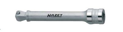

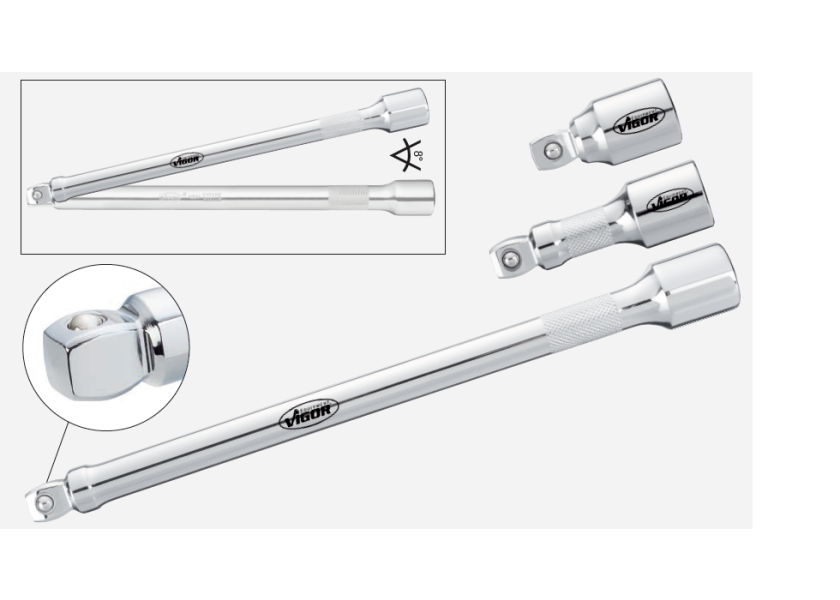

Starter na TD5 dělám hodně často. Tento týden 2x a vždy 1/2 golou.
Normálně to jde krátký nevyčvachtaný 15mm ořech + střední prodloužení s částečně výklopným koncem. :wink:

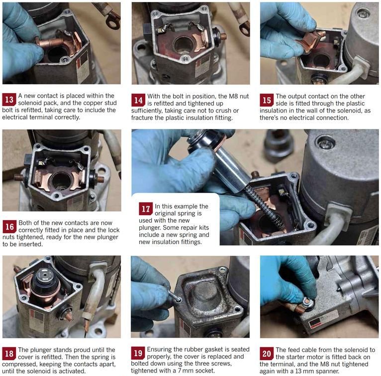

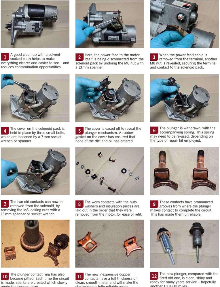

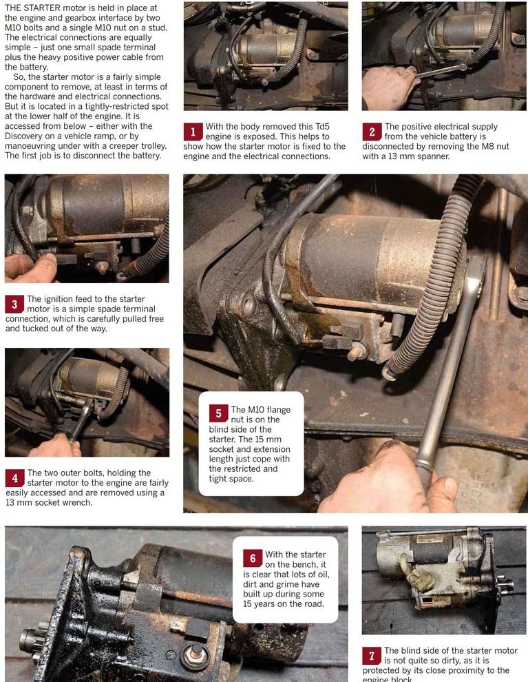

Tady je kdyžtak animovaný návod. Kdysi jsem to vygůglil v rámci příprav na Defa :grin: Na tisk to moc kvalitní asi není, ale na obrazovce to ujde.
