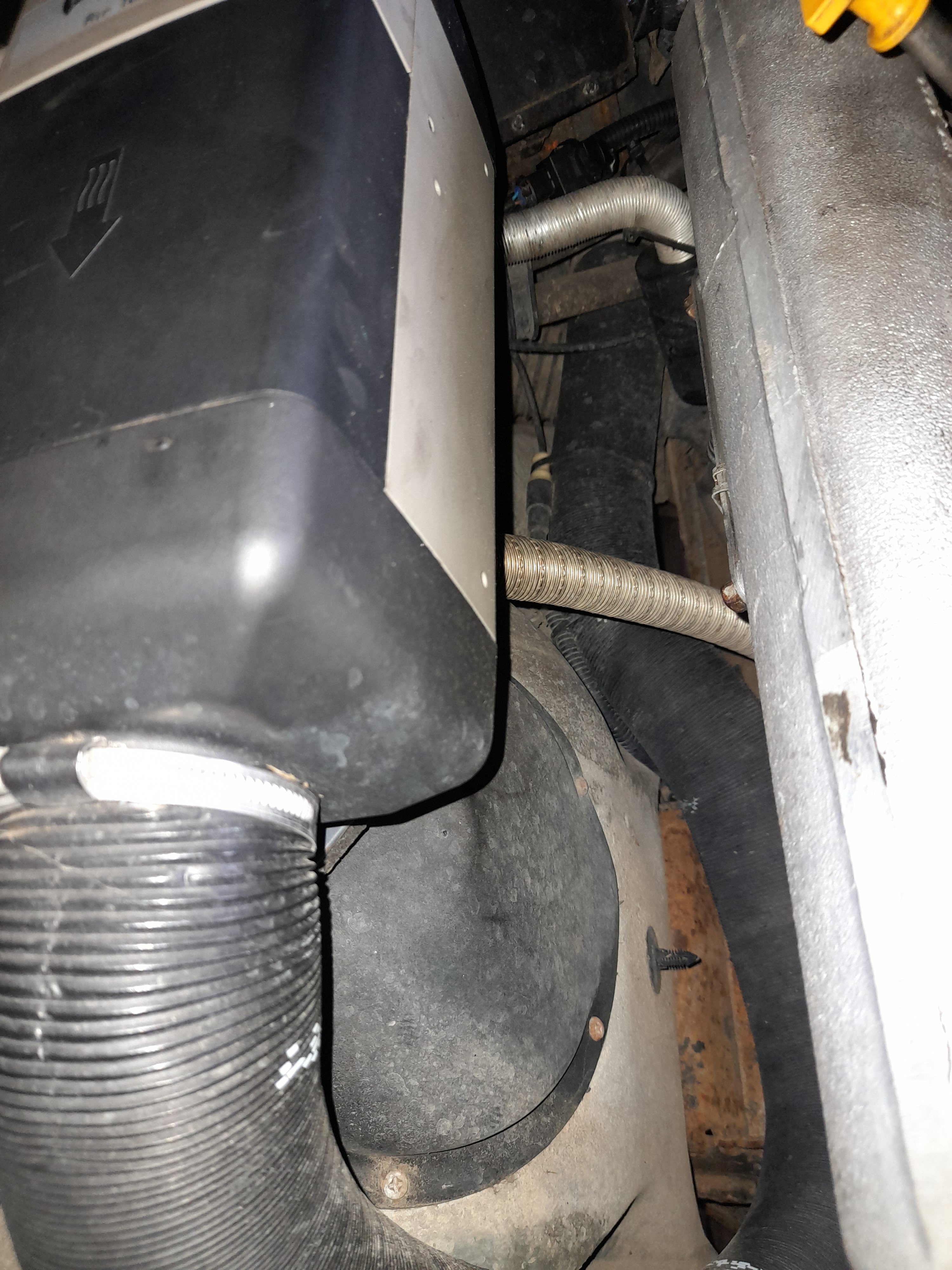

    Instaloval si někdo topení do D2? Do jakého místa? Dejte foto.Diky

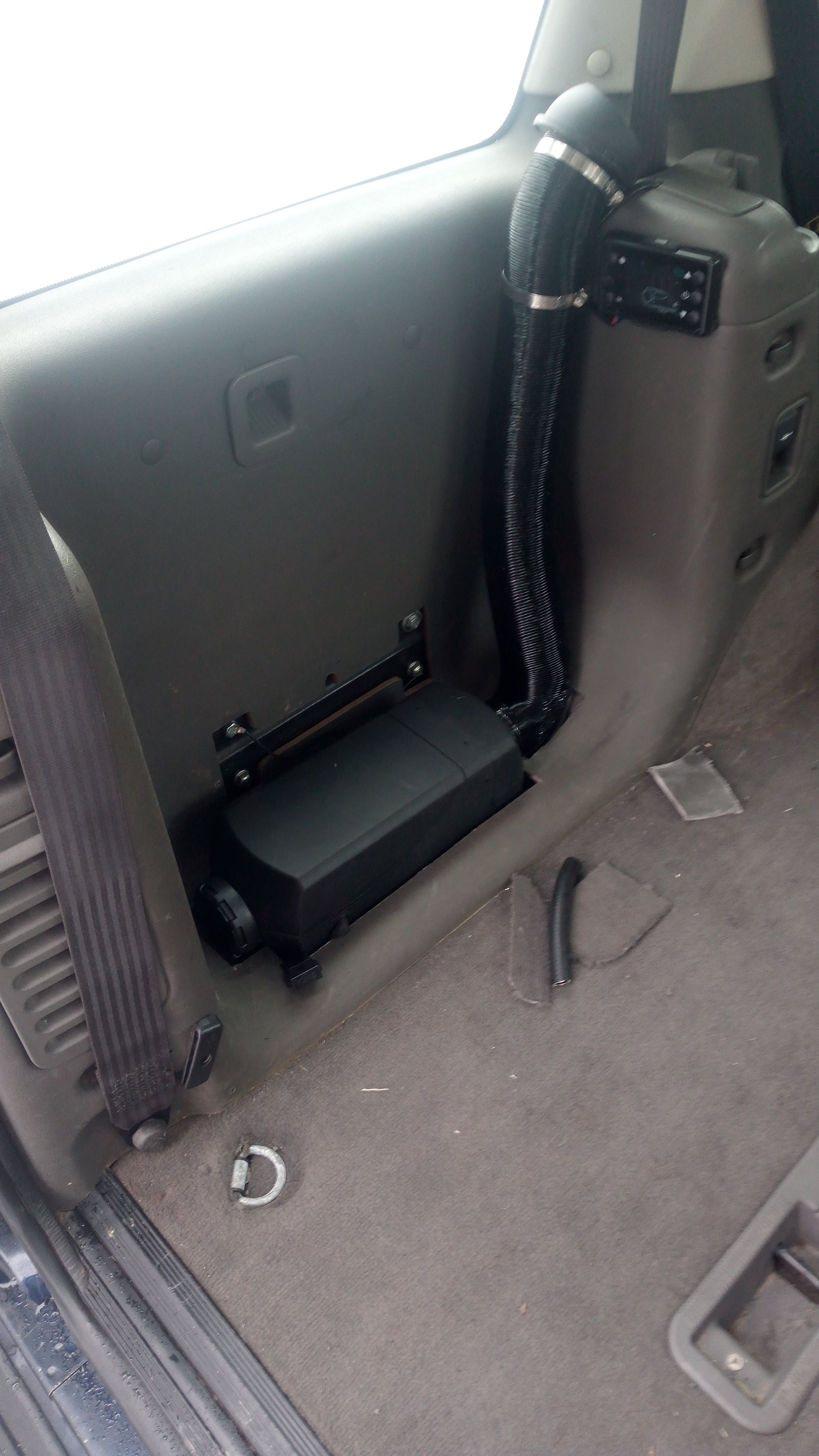

    Mam topeni ateso v pravem boxu v kufru

    Já ho mám v kufru na straně řidiče nastojato pod tapacem vedle dveří, protože auto bylo sedmimístné a naležato se prostě nevešlo.

    Jenda91td4 píše: 10 lis 2023 22:28 Mam topeni ateso v pravem boxu v kufru 20210111_094617.jpg
    Já ho mám v levým protože tam už jsou díry v podlaze.

    Pod přední spolujezdcovou sedačkou.

    Kufr levá kapsa

    Kufr levá kapsa až úplně dole na podlaze a nad topením vyrobeno nové dno,takže zbytek kapsy je použitelný na různý binec.

    Díky.Mam 7 míst a všechny potřebuju:+) Zkusím pod tu sedačku.

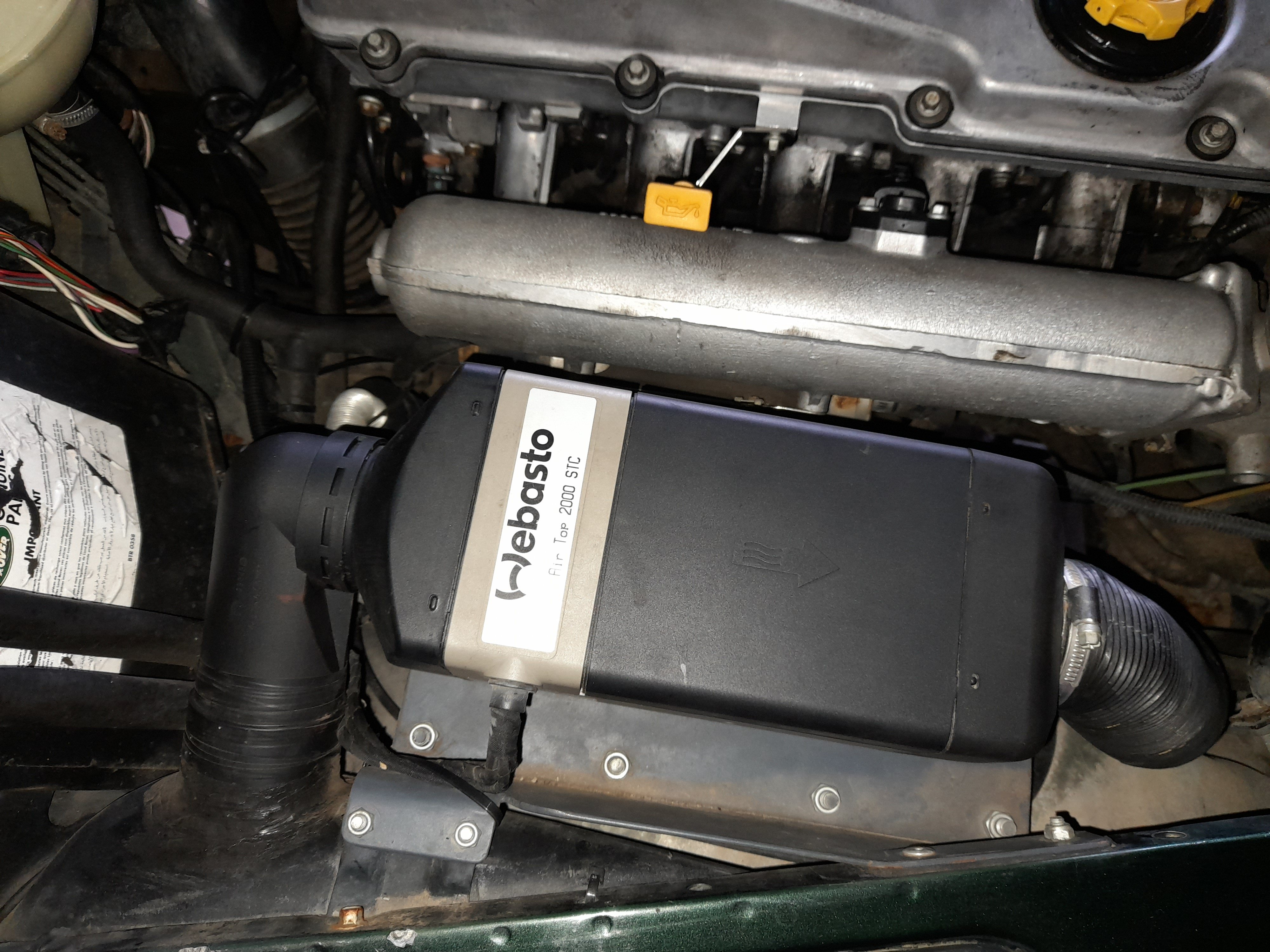

    Ještě bych si chtěl dát horkovzduch do Defendera místo radiatoru topení v motorovém prostoru s rozfukem do kabiny.Zkousel někdo tento experiment?:-)

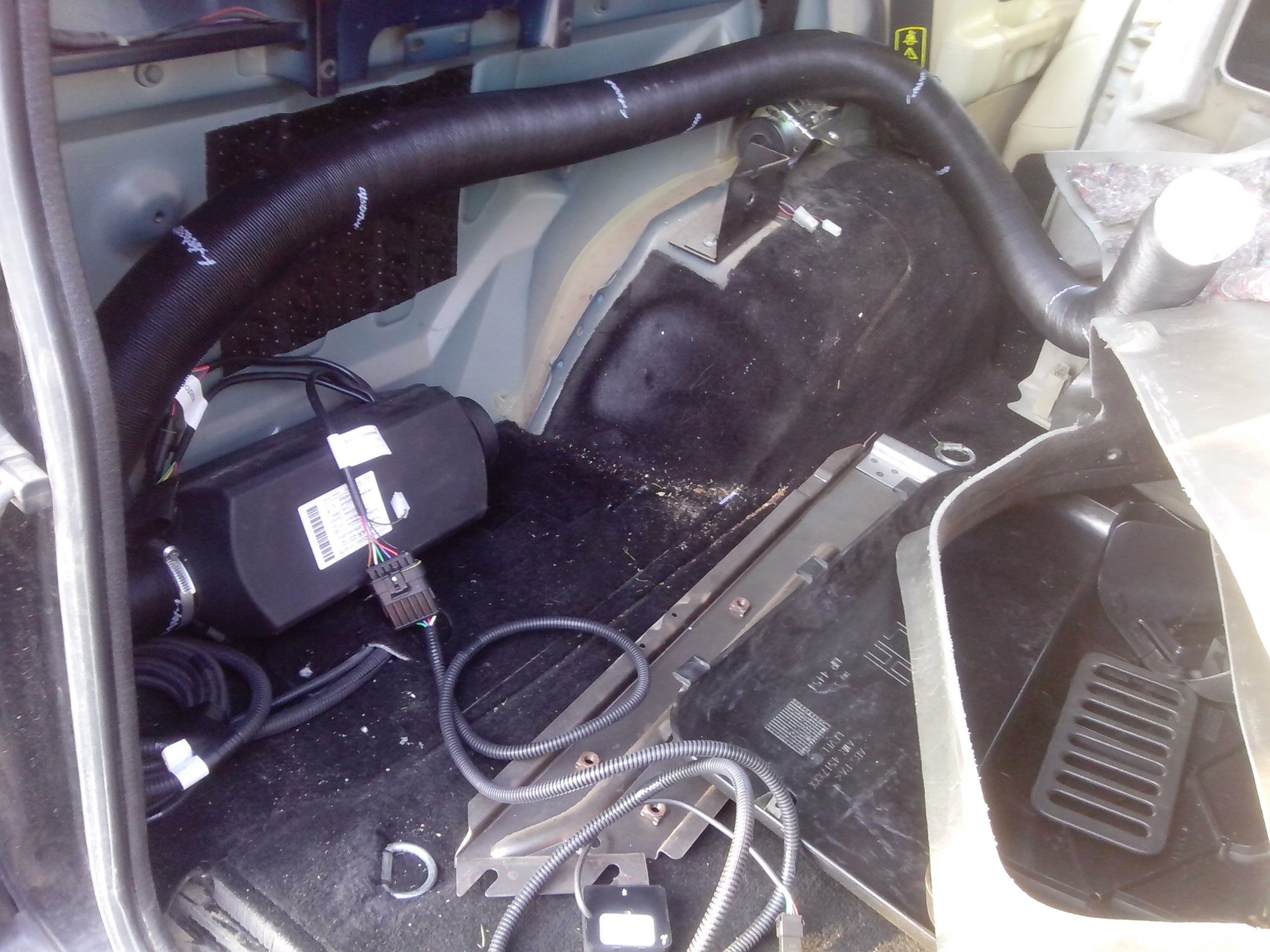

    https://www.rajce.idnes.cz/ok2mtm/album ... airtop2000 - jedinej problém je s pásama pro sedačku v kufru, já jsem je tam už nepotřeboval.

    K tomu umiestneniu v Defu. Zalezi aka varianta Defa. Ak 110 SW a mas v zadu sedadla tak jednoznacne pod zadne sedadlo. Dosiahnes tym, ze cestujuci v zadu budu mat nohy v teple a cestujuci v predu budu mat teplo od chrbta.

    A navíc to Webasto bude v suchu, teda na poměry Defendera, a rozhodně mu nebude tak horko, jako v motorovém prostoru, což mu dlouhodobě jenom prospěje.

    v defu se taky dává pod cubby box, jsou na to spešl plechové skříňky. já jsem to tak měl a dobré...

    Ahoj, mate nekdo topeni ve 110 za 2. radou sedacek na podbehu? Prijde mi, ze tem je dost mista. Jen nevim zda pak moc netrpi vyfukove potrubi a sani kdyz je pred kolem. Mate nekdo pripadne foto nebo info zda je to ne/dobry napad?

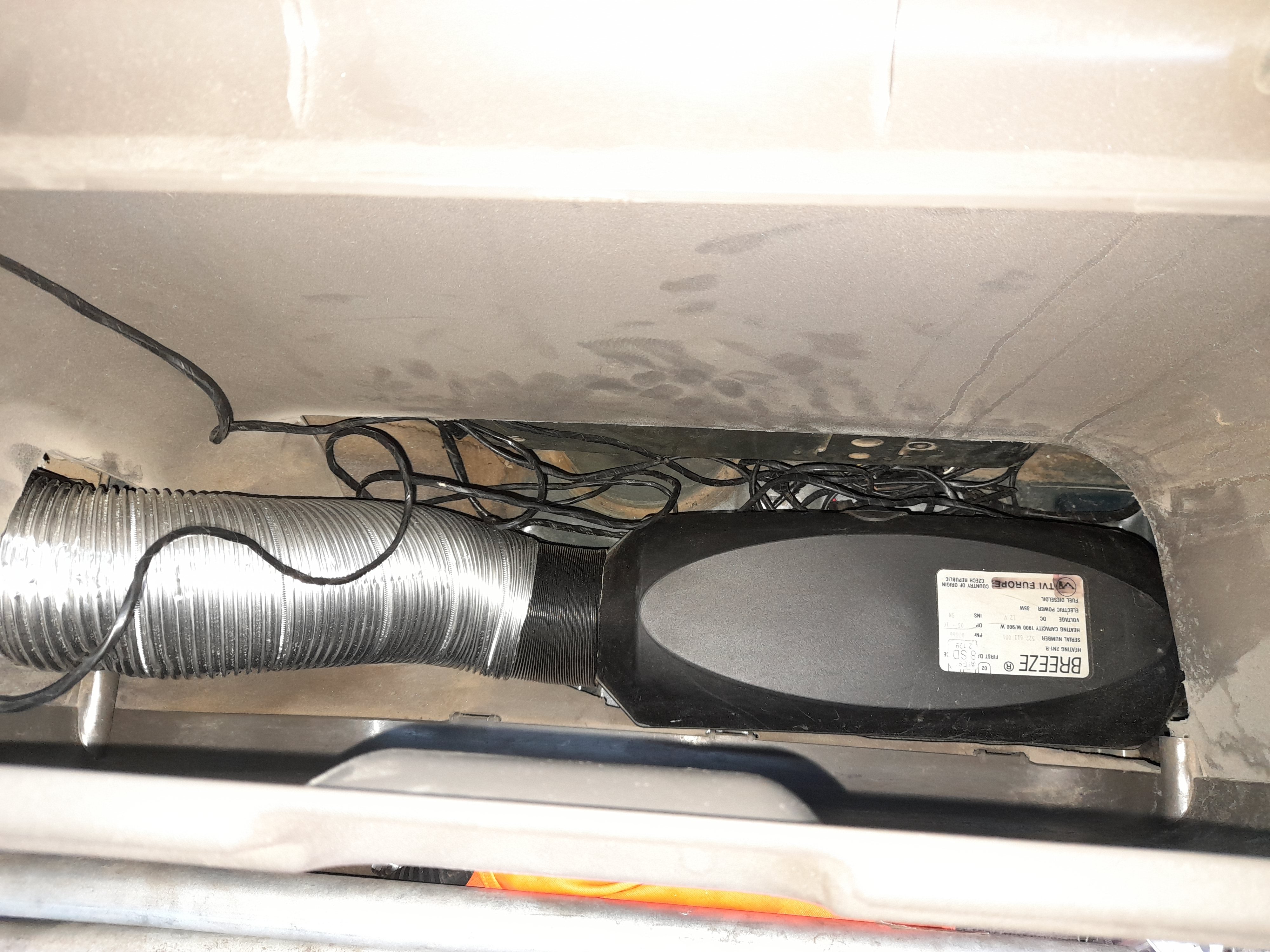

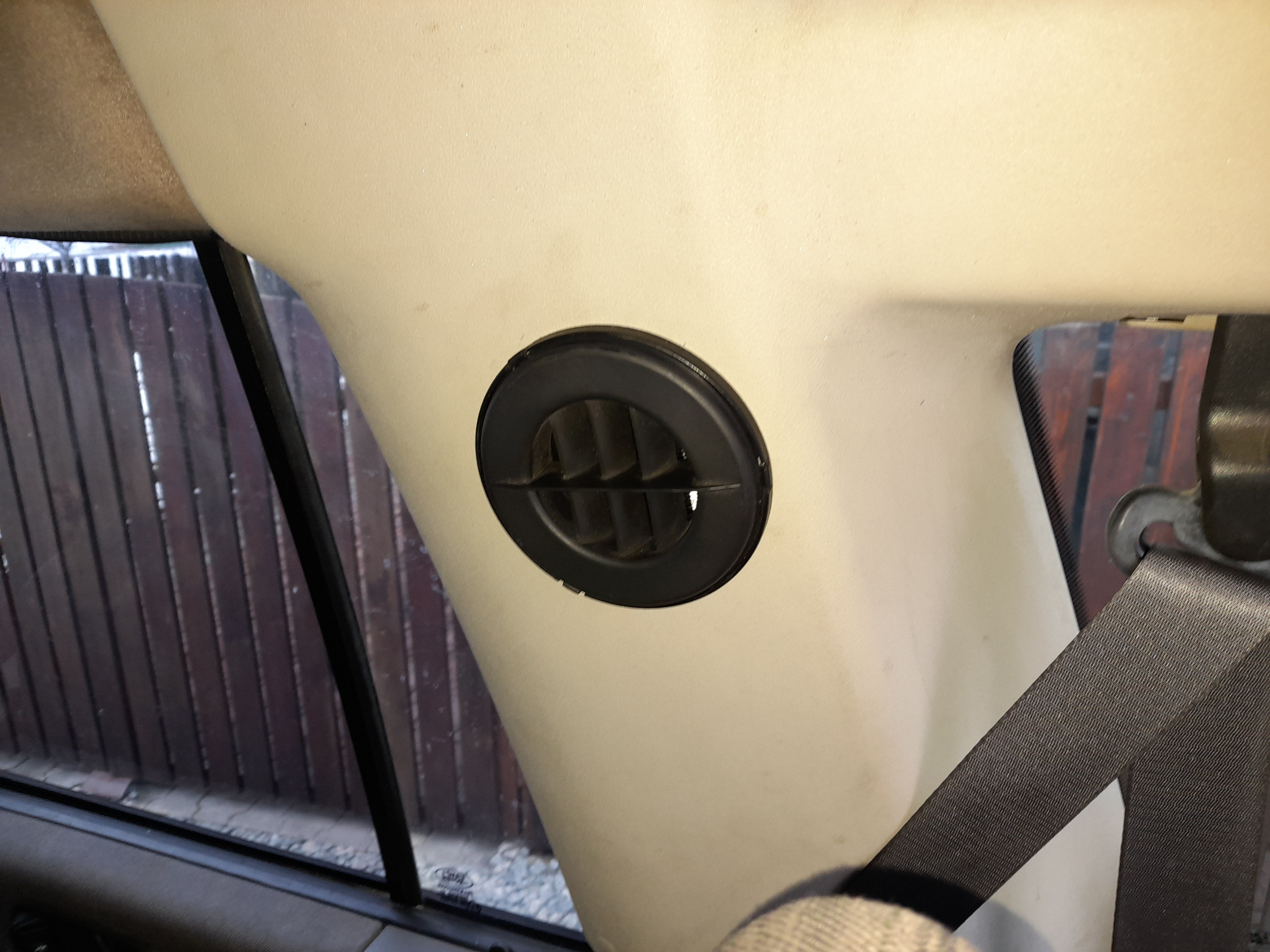

    Není to krásné, ale bylo to relativně rychlé:-) doporucim levou stranu.Je tam průchodky a vespod jsou šrouby ke kterým jsem chytil čerpadlo a sání vzduchu.A dá se přidělat zadní sedačka, ale zůstane pořád vyklopená. . .
