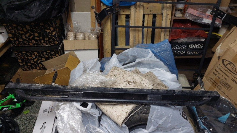

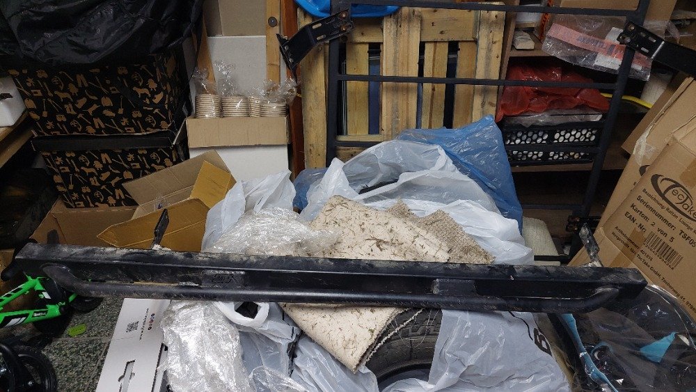

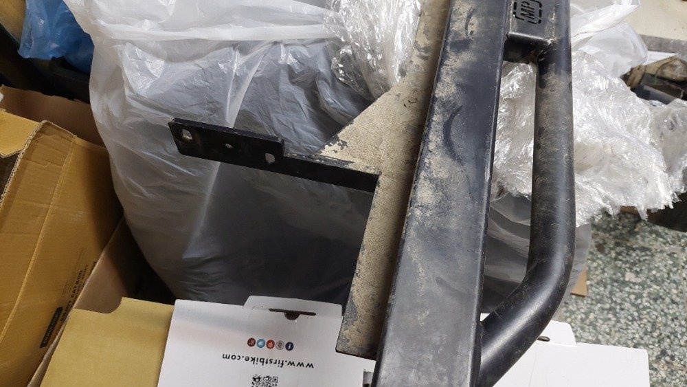

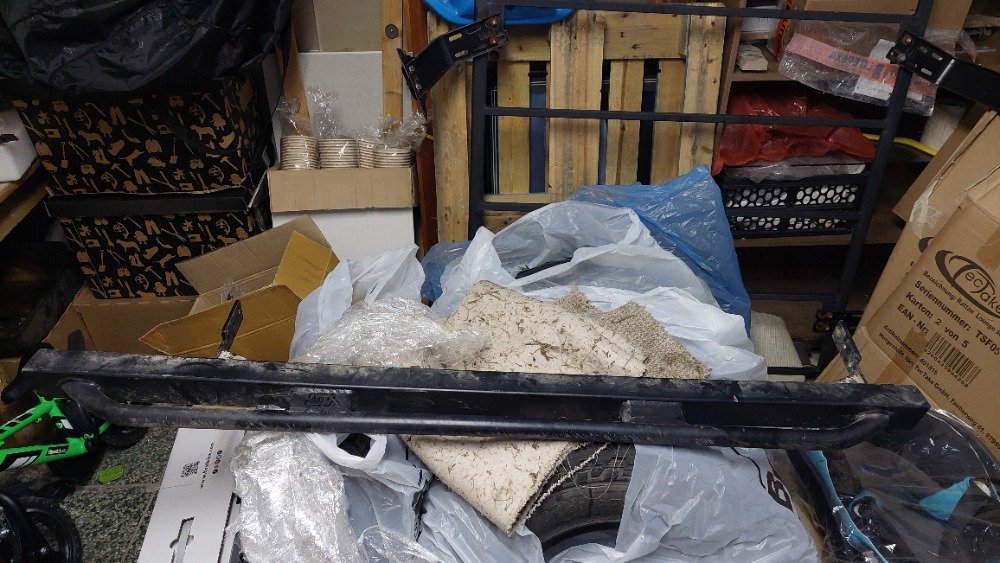

Čaute, potřeboval bych poradit, koupil jsem nedávno z jedné disco pevnostní prahy, ale nevím jak je upevnit k autu (ramu) nemá prosím někdo stejně, že by mi vyfotil jejich uchycení? Přidávám foto mých prahů, ještě doplním, že jsem k nim nedostal šrouby, ale to je detail.
Díky za radu

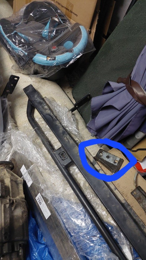

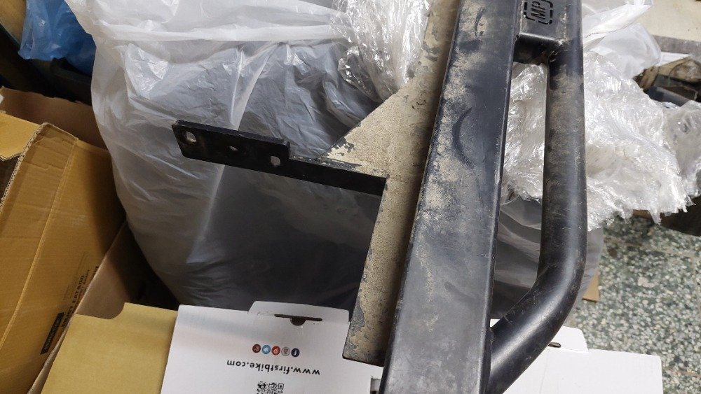

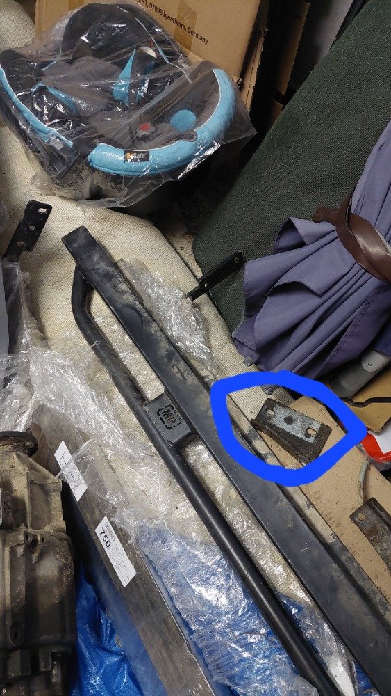

Ahoj, diky z info, jinak myslíš tyhle držáky?
discovery1liptov
Příspěvky: 1229
tel.: +421 911 156 390
auto: Land Rover Defender
Bydliště: Važec
Re: Discovery 2 pevnostni prahy MP4x4
#11 Příspěvek od discovery1liptov » 06 lis 2023 21:25
Ahoj ano presne... takže máš vsetko len ti to odfotim ked budem mat možnost.

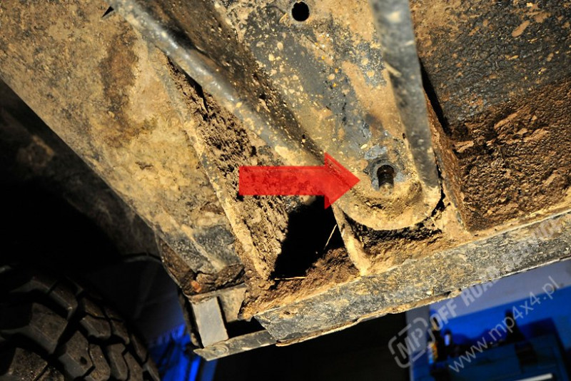

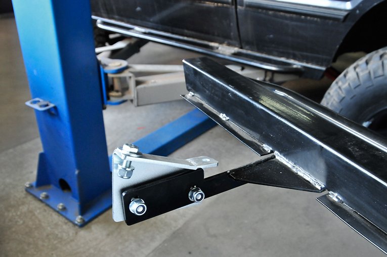

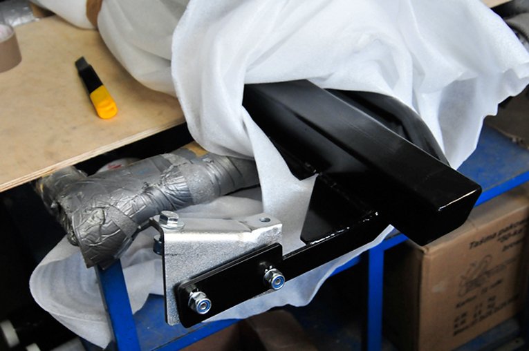

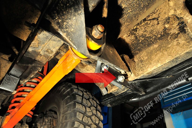

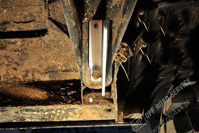

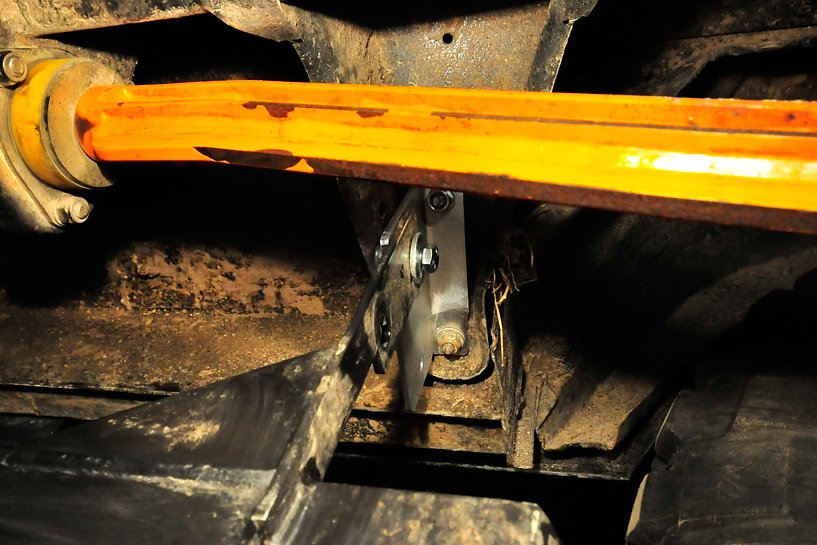

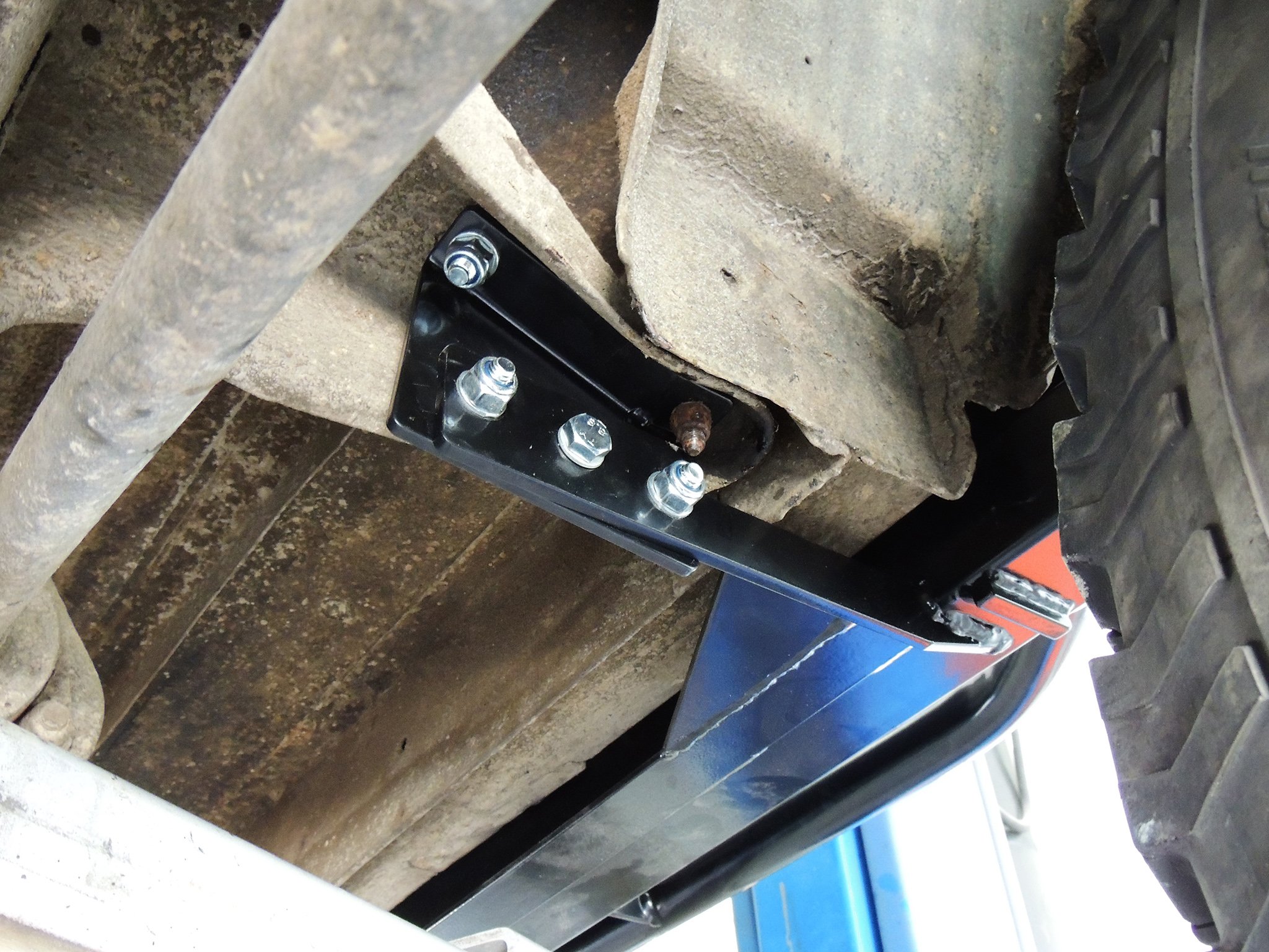

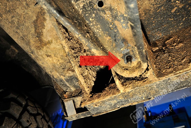

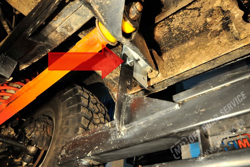

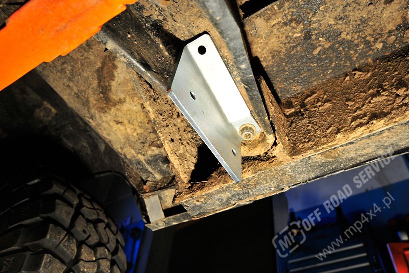

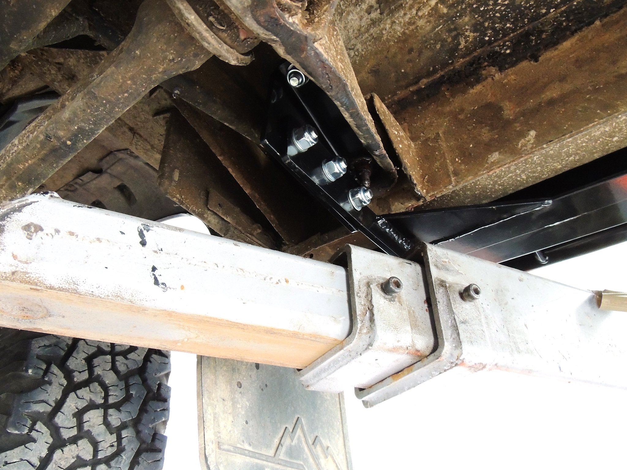

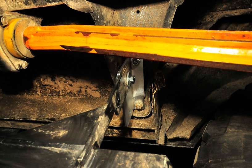

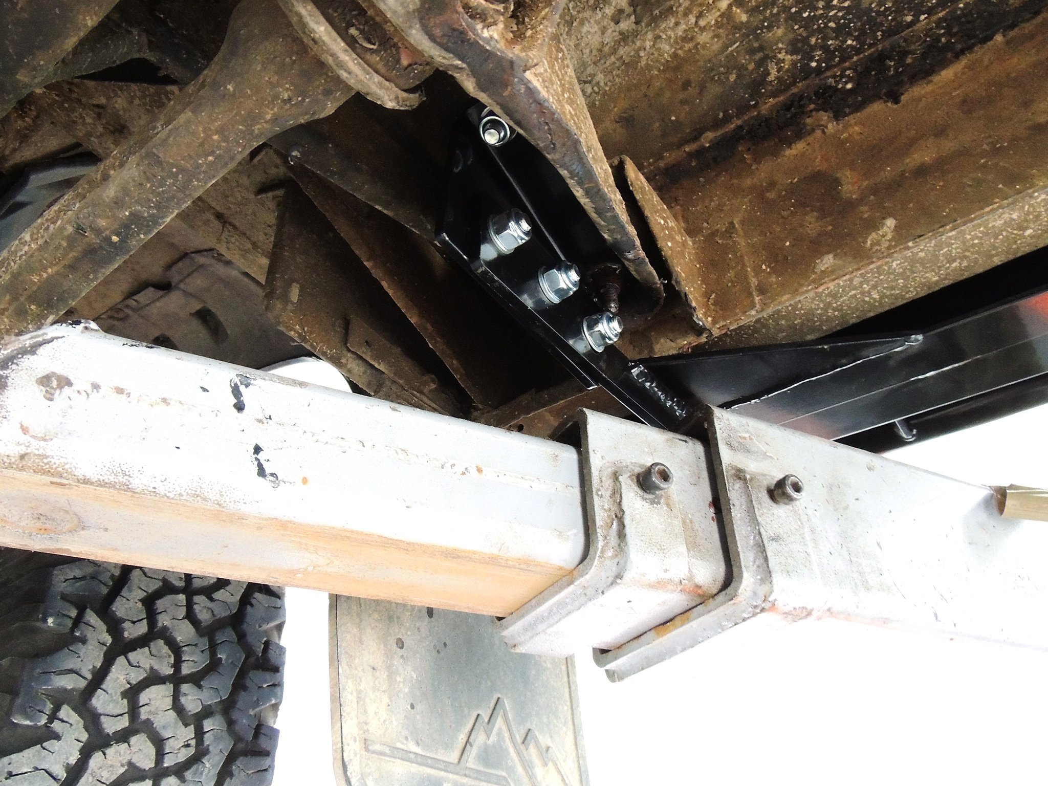

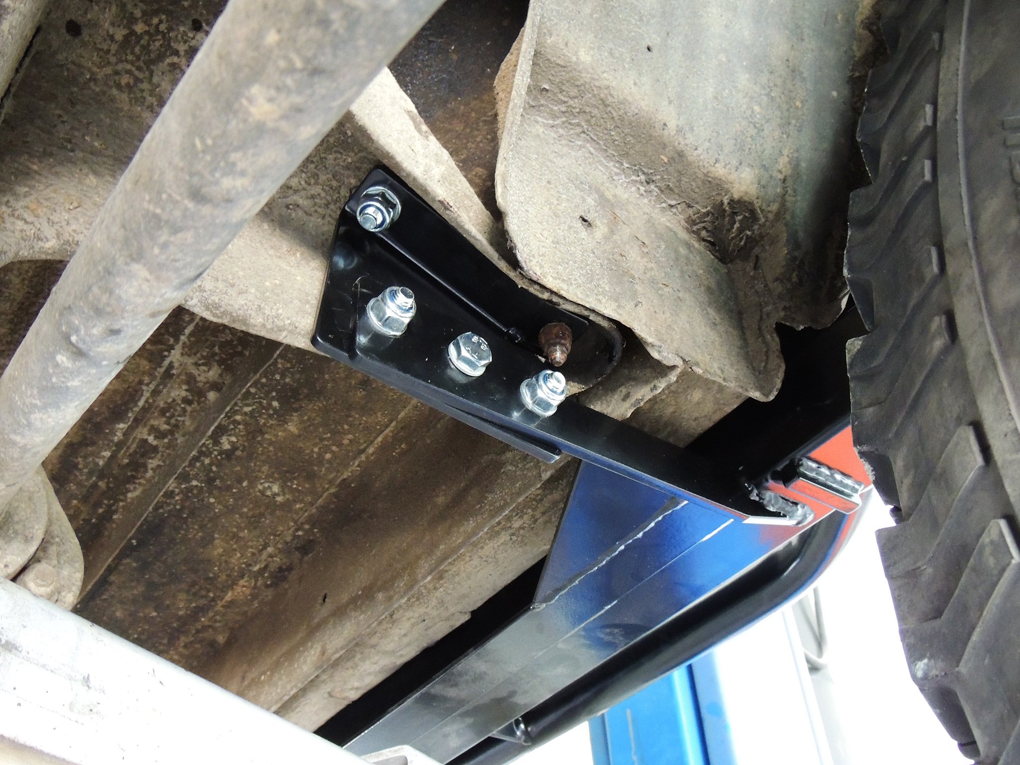

Podařilo se mi dostat fotky přímo od mp4x4. Tak, kdyby někdo řešil něco podobného.
Naposledy upravil(a) Luckmeister dne 11 pro 2023 14:18, celkem upraveno 1 x.
Luckmeister
Příspěvky: 62
Registrován: 21 srp 2020 09:12
tel.: 732772916
auto: LR Discovery II TD5
Bydliště: Lhotka, Frýdek Místek
#15 Příspěvek od Luckmeister » 11 pro 2023 14:16

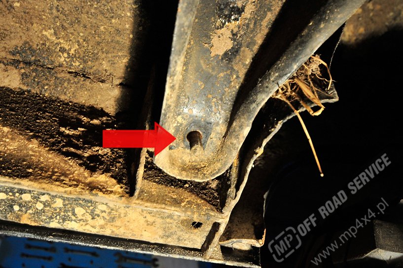

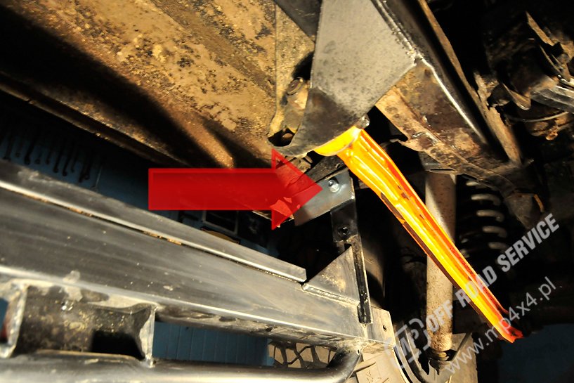

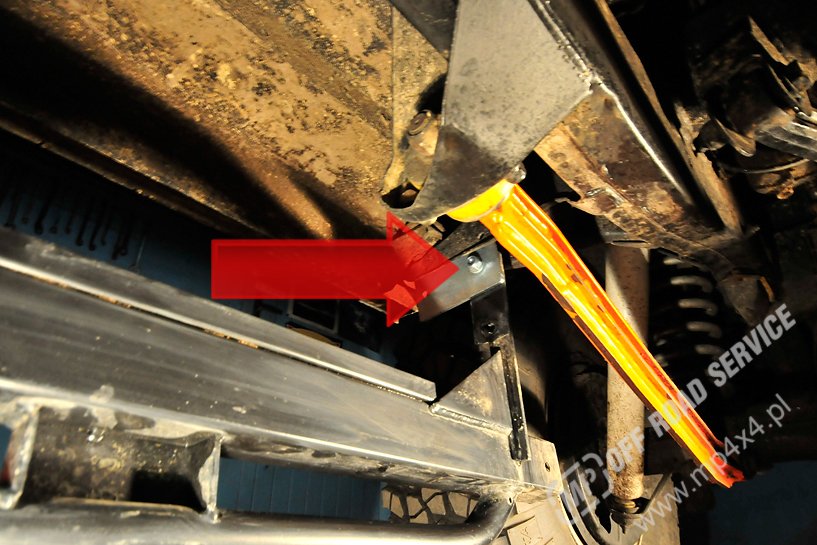

Další
Luckmeister
Příspěvky: 62
tel.: 732772916
#16 Příspěvek od Luckmeister » 11 pro 2023 14:17

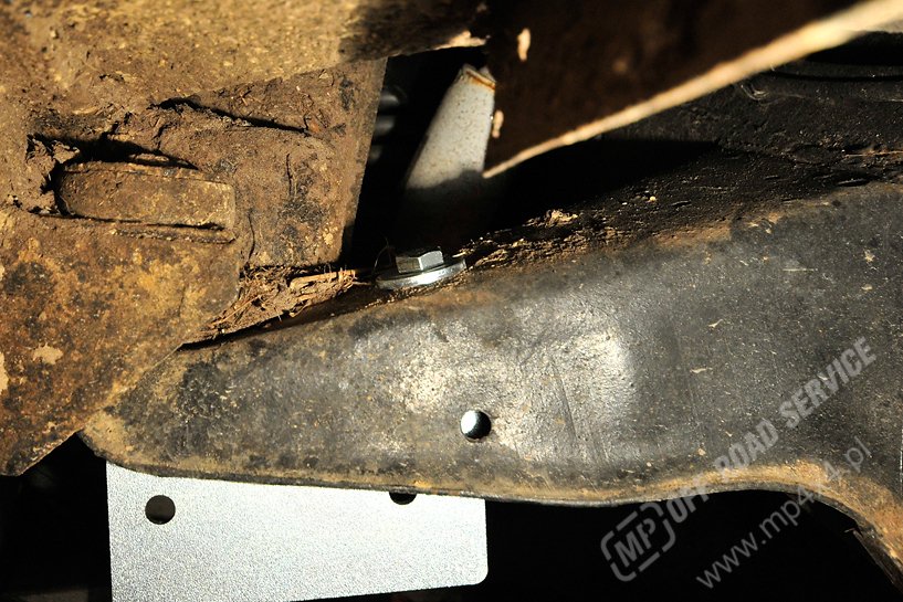

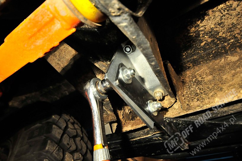

Další
setting the handles - right side, front bracket Discovery 2 - the left side one is set similarly.jpg
setting the handles - right side, front bracket Discovery 2 - the left side one is set similarly.jpg (88.89 KiB) Zobrazeno 34153 x
setting the handles - right side, rear bracket Discovery 2 - the left side  one is set similarly.jpg
setting the handles - right side, rear bracket Discovery 2 - the left side one is set similarly.jpg (81.87 KiB) Zobrazeno 34153 x

Celim stejne akci. Nejsem si z fotek uplne jisty jak jsou orientovany ty L profily. LL nebo LJ nebo JL ?
