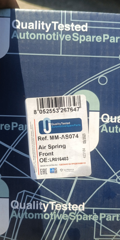

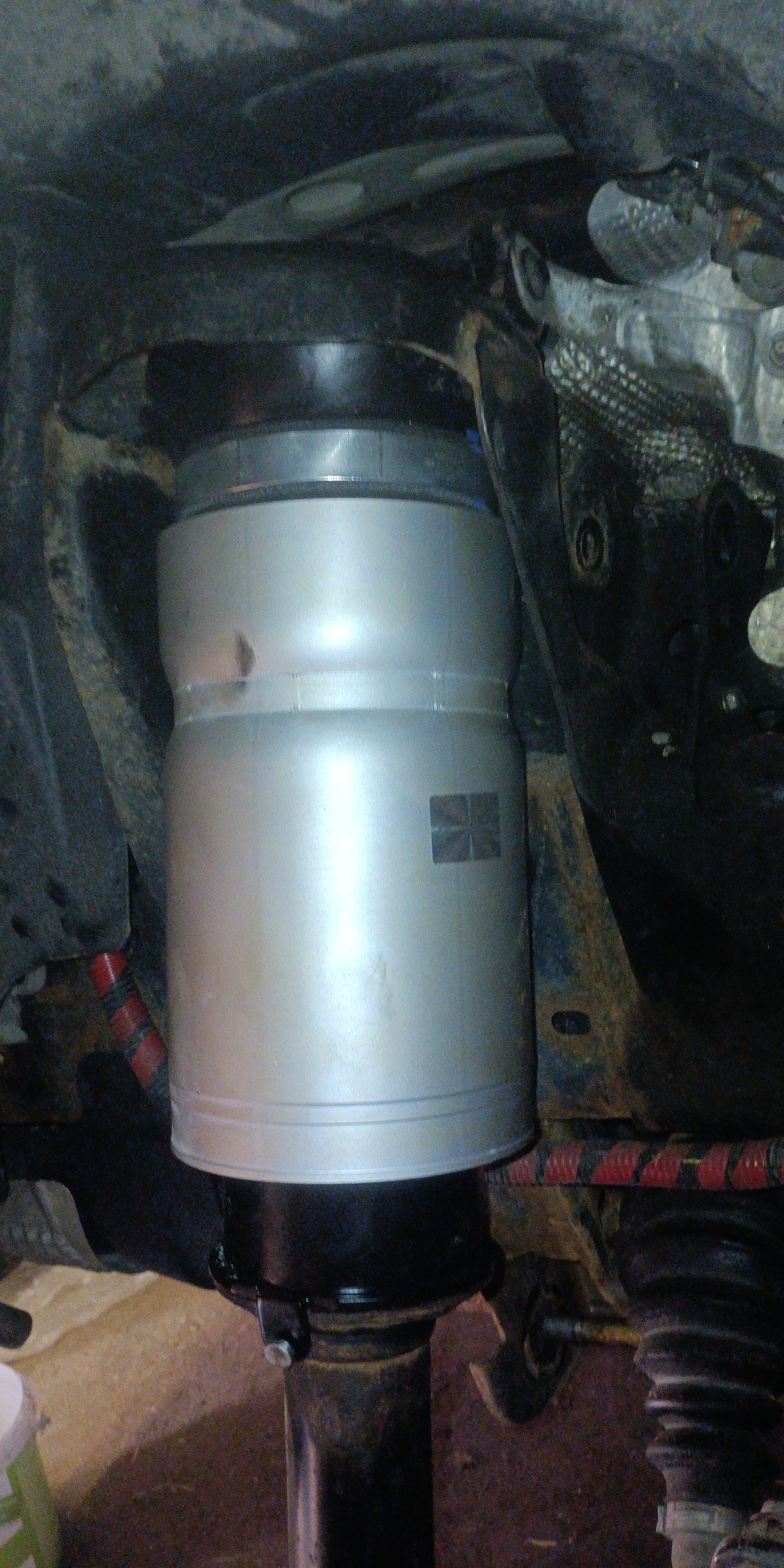

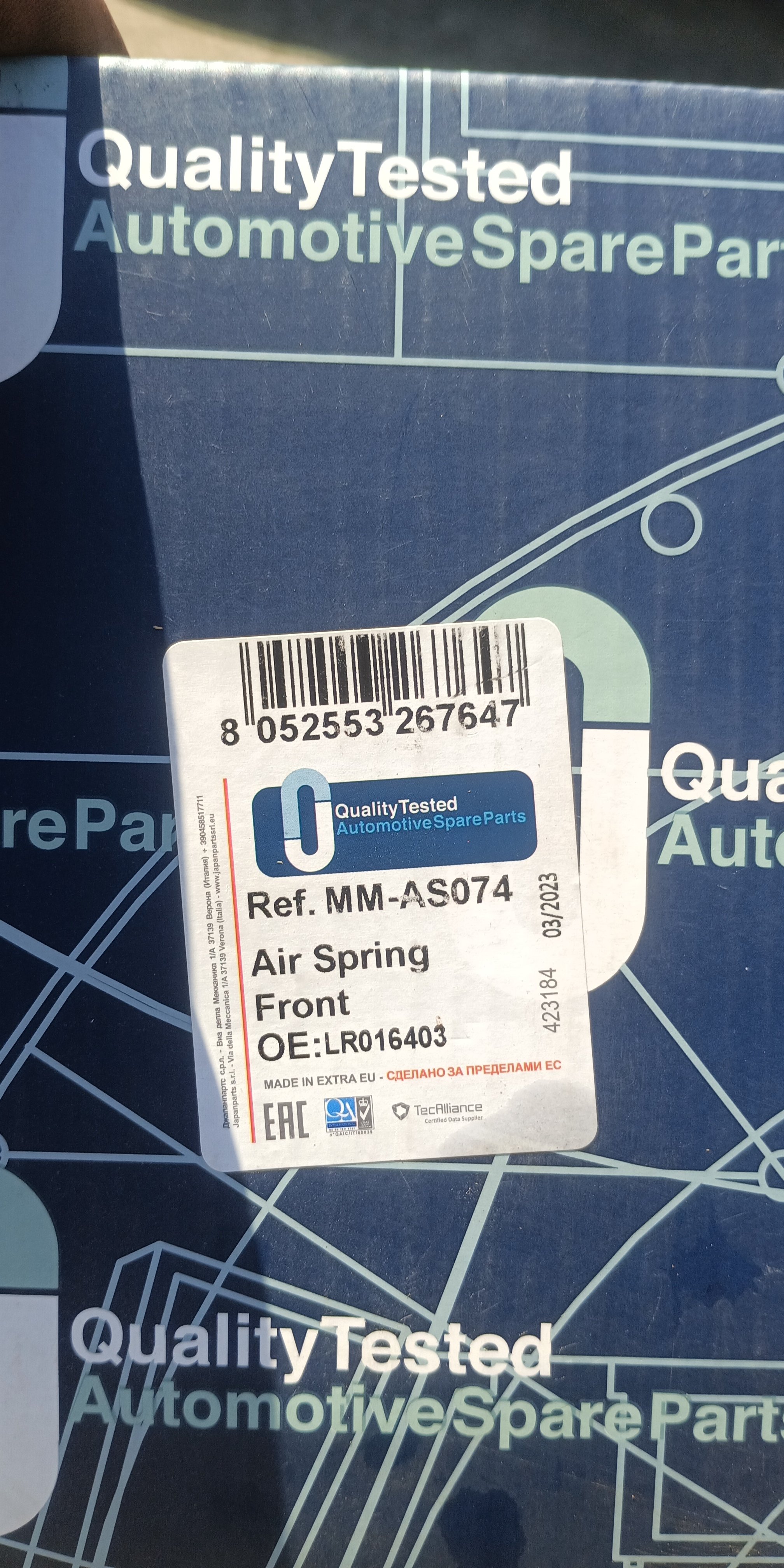

#4 Příspěvek od VladaRRTDV8 » 29 zář 2023 12:58
Japanparts
Japanparts
Tak jen pro zajímavost reb 500180 je nahraditelný lehce reb500190 rozdíl je pouze ve 2 kusech příslušenství kdy jeden plast od nového měchu stačí zahodit a kovový klobouček který nemá na funkci vliv použít původní a je po problemu reb 500190 mají totiž všude a podstatně levnější
