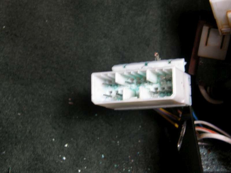

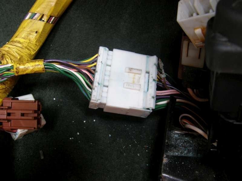

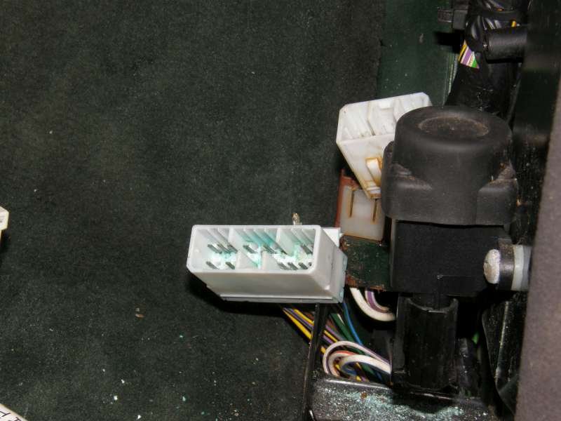

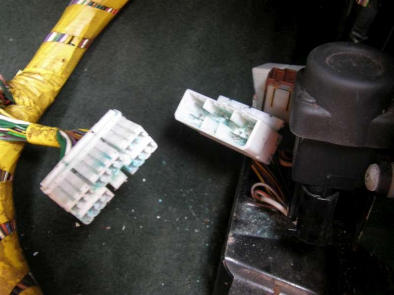

Potrebujem konektor (v prílohe) na RR P38, ktorý sa nachádza za tapacírom pri nohách spolujazdca. Má niekto na predaj?

A to potřebuješ celý konektor nebo by Ti stačili jen kontakty(piny), aby jsi nahradil ty schnilé ? Protože ty by jsi mohl najít s trochou štěstí v nějakém elektro šopu jako třeba tady

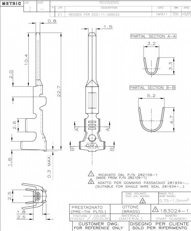

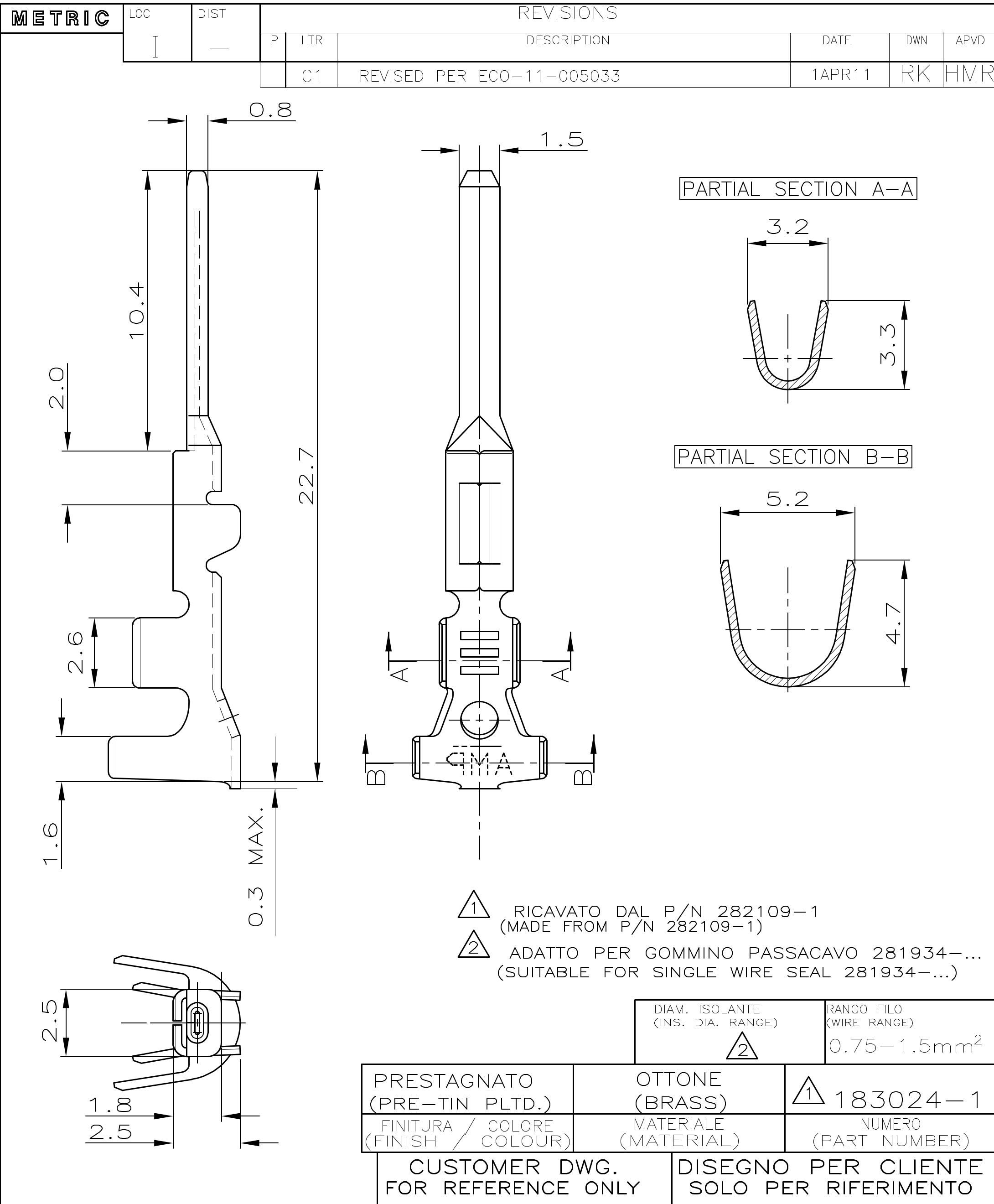

Třeba takovýto kontakt se dost podobá tomu na tvé fotce
https://www.tme.eu/cz/details/amp-0-018 ... /183024-1/
Pak už to chce jen podle dokumentu (datasheetu) ověřit rozměr

Tazik ďakujem za odpoveď, ak nezískam konektor, tak tam vymením kontakty. Výmena konektoru sa mi zdala jednoduchšia. Ešte raz ďakujem za návod a odkaz
