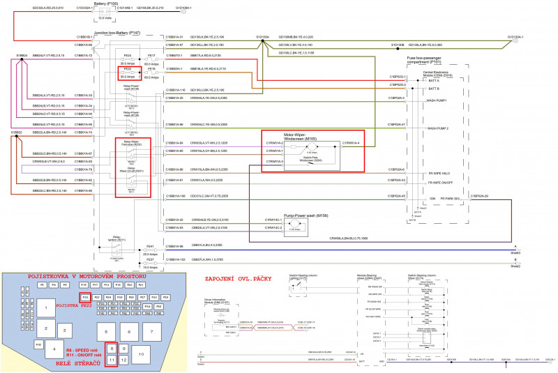

Freelnder 2 píše: 25 srp 2023 22:47 práva packa nepustí sterace, ale blinkry a sterace nestiraj :angry
Ahoj. Né, že bych se v tý větě vyznal, ale jestli teda nejdou stěrače, tak začni tím nejjednodušším - kontrola pojistky, relátek stěračů, kabeláž. Když budou dobrý tak kontrola vinutí motorku, případně kontrola napájení 12V ze strany přes relé a kostru k motorku. Poté případně ještě zapojení a kontakty u ovl.páčky. Potom už by to bylo horší, protože signál z páčky jde vnitřní cestou přes ŘJ do rozvodnice s relé.

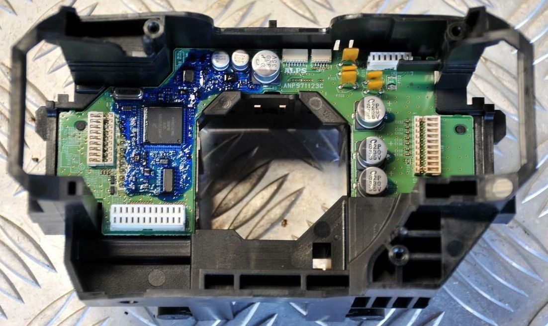

Fííha, to je věc. No, když fungují stěrače na povel jednoduchého rychlého setření, tak je výkonový okruh v pořádku. Chyba bude v ovládání. Signály ze spínačů na páčkách vyhodnocuje přímo jednotka na volantu - Steering Wheel Module. Ta je roztřídí do zpráv a posílá po sběrnici do CML a ten už pak rozhodne co se má sepnout. Neumím si teda představit, co by se muselo pod volantem stát, aby při pohybu pravé páčky stěračů odešla zpráva pro sepnutí okruhu blinkrů, kterou má dávat levá páčka ovládání světel.

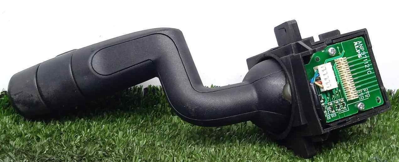

Možná sundat límec kolem volantu, vyndat páčku a zkontrolovat konektor. Popř. proměřit jestli není nějaký výstup sepnutý trvale.
