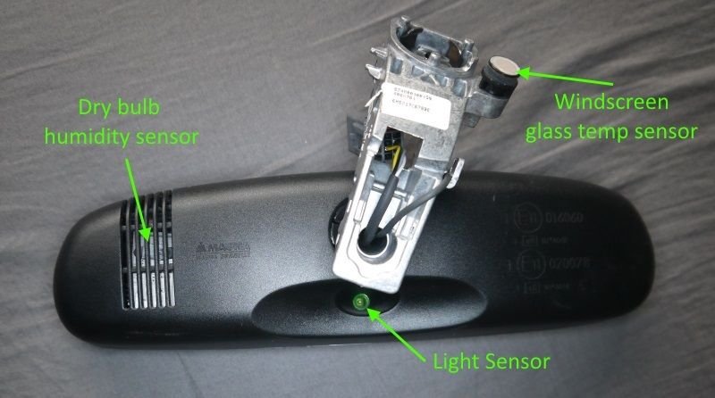

Ahoj, zjistil jsem, že klimatizace ve Freelanderovi 2 nefunguje kvůli nezapojenému senzoru vlhkost ve zpětném zrcátku. Ze zrcátka vde cca 5 cm dvoužíli a to je všechno. Pod střechovicí jsem nic volného nenašel. Máte někdo podobnou zkušenost? Resp. kam zapojit novej kabel? Dík Petr

Ahoj, vývod z toho senzoru jde na sběrnici a letí do řídící jednotky (ovl.panelu) klimatizace.

Ale jestli z toho zrcátka jde jen "dvoužíla", tak asi něco nehraje. Měl by tam být svazek s 8pinovým konektorem C9PM05A, ve kterém je signál z toho čidla.

Takhle vypadá zrcátko se senzorem vlhkosti

Ahoj, nakonec je to jinak. V zrcátku není senzor Windscreen glass temp senzor. Mám auto cca měsíc a ještě pořád se seznamujem. Nevíš, jestli se dá ten senzor koupit samostatně. Jsem celej den v pohybu a ještě jsem nestihl kouknout na net.

Ale hlavně by jsi mohl, zejména kolegům Fríčkařům, prozradit jak jsi to vlastně vyřešil. Bylo to tím senzorem ? Sehnal si jej samostaně ?

Ten senzor, který u zrcátka není (snímač teploty čelního skla) s nefunkční klimou nesouvisí (naštěstí). Senzor vlhkosti vzduchu je v zrcátku a sólo se sehnat nedá. Tak řeším koupi jiného zrcátka.
