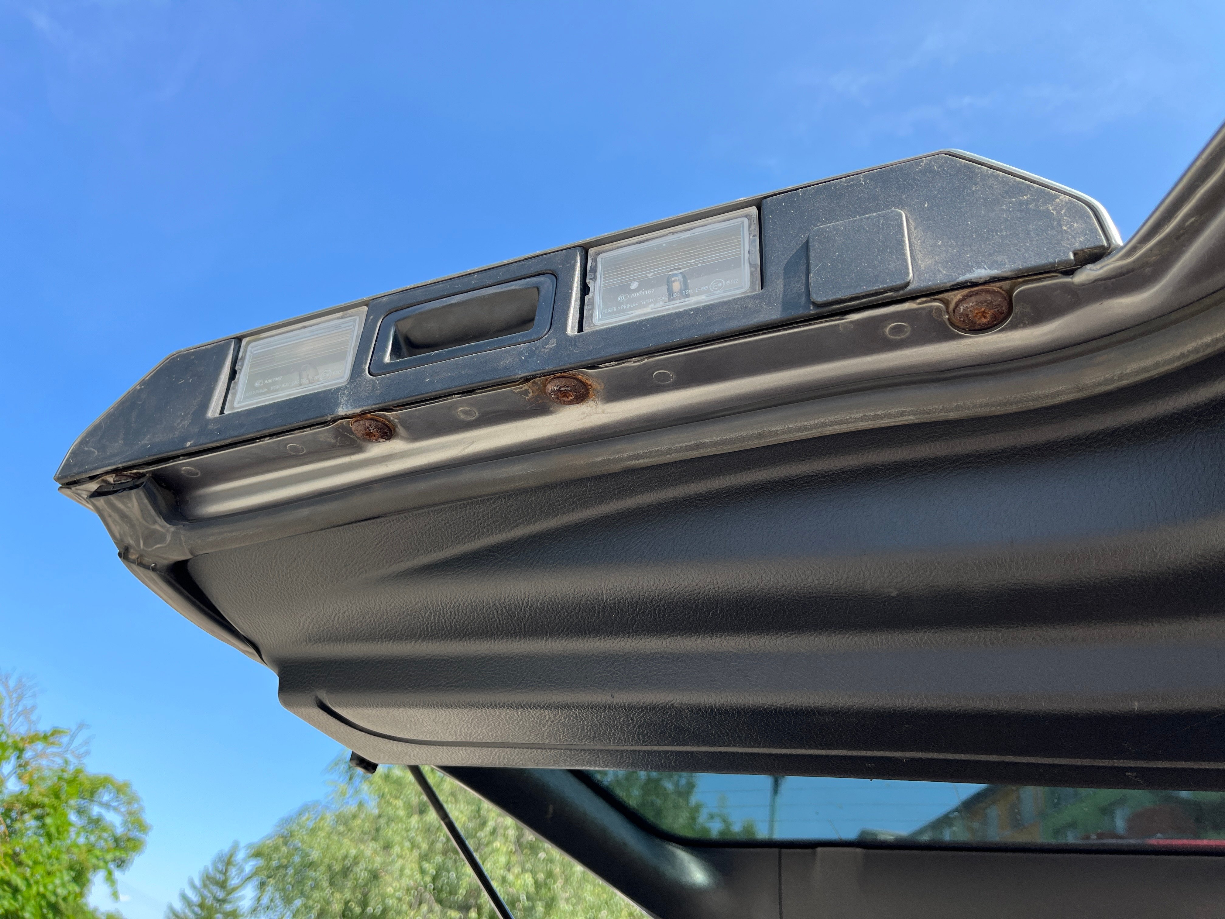

Pánové, jak přesně je uchycena ta kaplička pátých dveří, kde je nasvícení SPZ a mikrospínač dveří (Discovery 4)? Vidím tam 4x torx, ale šrouby se jen protáčí. Než to začnu odvrtávat, není na to nějaký speciální grif, který mi unikl? Já se trošku bojím, že tam jsou nějaké závity v plastu, které jsou už totalně vymletý a proto se to jen protáčí... pokud by měl někdo tu kapličku sundanou a poslal mi foto z druhé strany, mohlo by mi to pomoct. Předem díky.

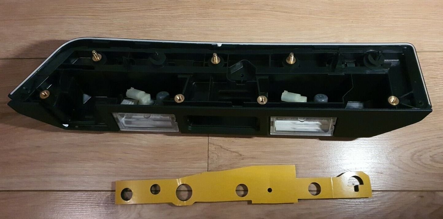

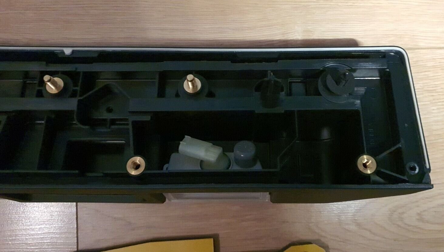

No, máš se nač těšit - mosazné závitové vložky v plastu. Plus plastové štefty.

Když vidím to nicotný množství plastu zrovna kolem těch vložek, tak bych řval. Tohle navrhují opravdový hovado sapiens. Ať mi nikdo neříká, že tohle není typické "zkurvítko". Teď jedině zkusit dostat se k těm horním (asi za tapecírem) a zkusit jestli to po jejich povolení povolí a půjde se po odklonění dostat na ty vložky a zkusit je zakousnou do kleští. Každopádně to předtím zkusit máčet v uvolňovači/odrezovači. A nebo to úplně odpadne jestli se všechny točí. Pak by to mohlo jít ještě opravit, vložky nalepit a pak to kolem zalít hmotou (třeba pryskyřicí).

A proč to chceš vlastně sundávat? Osvětlení i mirkospínač jde vyměnit, aniž by to muselo dolů (obojí jsem řešil a přesně z toho důvodu, který tu píšeš jsem to nakonec udělal tak, abych to sundávat nemusel). Mikrospínač se dá koupit zvlášť jen s čouhajícím drátem a napojit na dráty, co vedou zevnitř, osvětlení se dá taky šroubovákem vydloubnout a vyměnit jako celek...

Podle mě to zas taková tragedie není, když se protáčí, tak to znamená že půjdou i vysunout, tzn. povolit / protočit co jde, pak se ten panel sundá z tailgate a na ní zůstanou šrouby s vložkami, které pak stačí chytnout do kleští a povolit.
Do panelu je potom stačí vlepit zpátky a drží to bez problému (a chce to samozřejmě utahovat s citem, není důvod to rvát).

Ty šrouby jsou solidně vyrezly a začíná to chytat i ten plech pod něma, tak jsem je chtěl preventivně vyměnit, než to začne celé hnít - přesně toto se mi stalo na jiném autě. Tak se toho bojím jak čert kříže! Ale je mi jasné, že mi většina lidi řekne "ser na to"... :grin:
